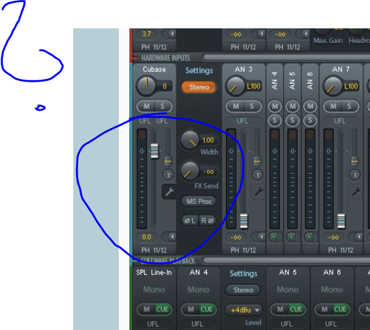

Das ist der Softwareplayback für AN1/2. Wenn sie den nicht hochzieht, hört sie nichts, was aus Cubase kommt.
+ das Mikro
ich habe das so verstanden, dass das Playback von YouTube kommt ?
Reaktionen: Liiila
  • #45
Ist ja wurscht, von wo das kommt. Sie hat offenbar nur AN1/2 in Cubase umbenannt. Aufgezogen sind die Fader ja alle mit dem Output auf PH11/12, was man ja jeweils darunter sieht. Also kann es daran nicht liegen.

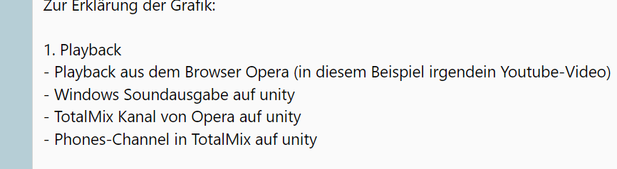

Nicht zwingend. Das war nur ein Beispiel für ein digital voll ausgesteuertes Signal. Ob das jetzt der Cubase-Main Out mit Summenbearbeitung, irgendwas bei youtube oder ein Programm wie Skype ist, ist ja egal.
Ich habe verschiedene Signalquellen innerhalb der Software-Playbacks halt auf verschiedene Kanäle gelegt, damit ich z.B. die Tonausgabe vom Browser und die von Discord oder von Cubase separat in Totalmix in der lautstärke verändern kann ohne jedes mal im Windows-Lautstärkenmixer rumfuchteln zu müssen wenn z.B. zwischendurch mal am Rechner spiele und dabei was bei youtube laufen lasse.
Hat mit der Aufnahmesituation eigentlich wenig zu tun. Vereinfachen wir mal: Ich habe einen Kanal als Softwareplayback den ich mit einem Kanal auf dem der Mic-In liegt im Kopfhörerbus mischen möchte. :)

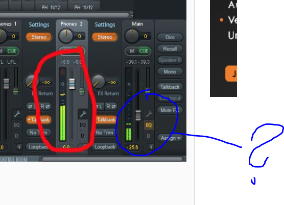

Warum ist der Cubase-Regler hochgezogen?
Weil ich über diesen Software-Playback-Kanal den Main-Kanal von Cubase laufen lasse.
Und im vorher angegebenen Beispiel wurde Cubase halt nicht benutzt, weswegen der Fader hier auf unity steht weil der Kanal zur Zeit kein Signal führt. Ich könnte ihn auch runterziehen, aber das wäre egal, da ist halt gerade nix drauf :)
