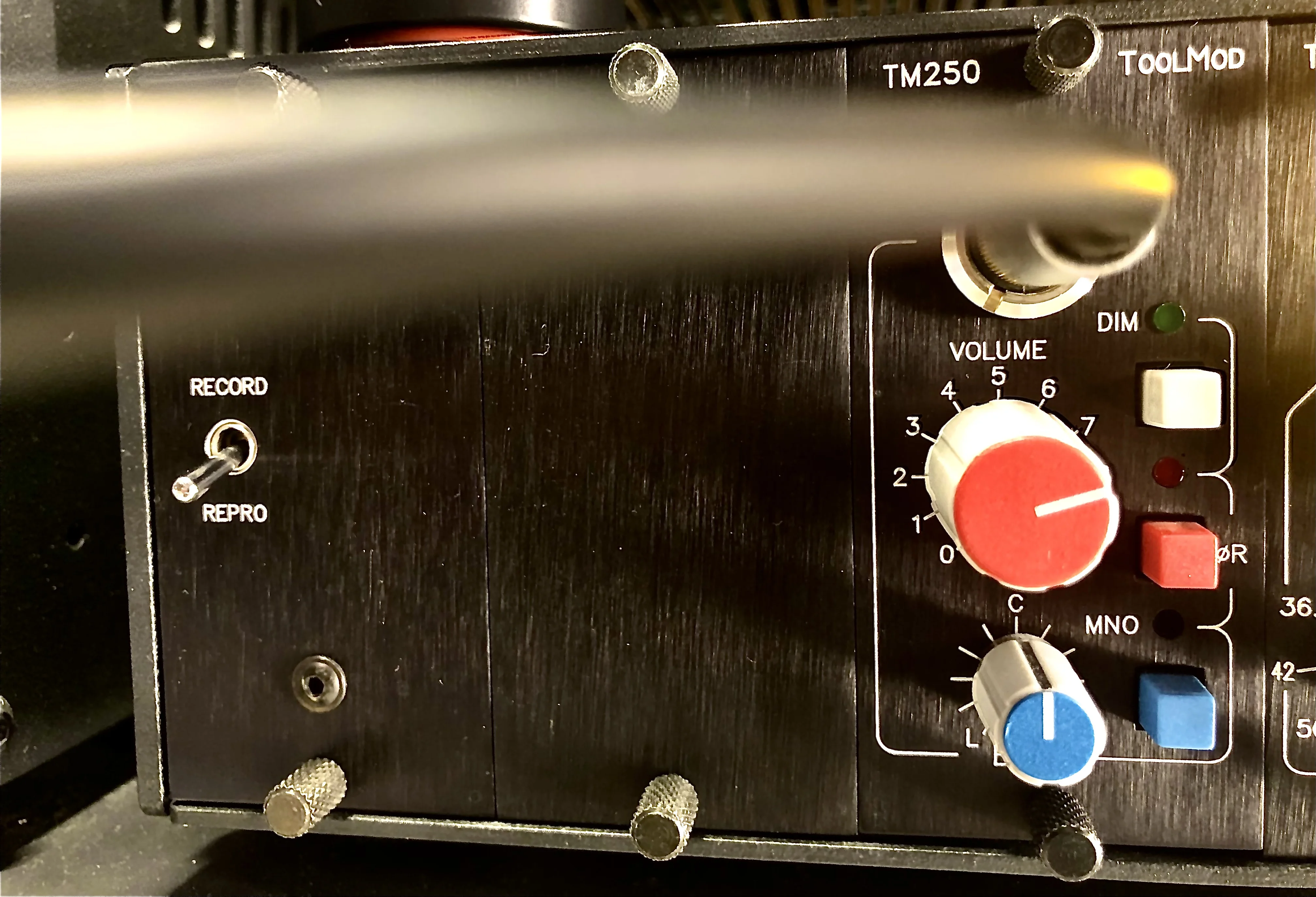

Das Ding ist: in der Ausstattung sind die ALLE unvollständig (bis auf die ADT-Geräte). Es fehlen der Balanceregler und ein Dimmknopf. MAnchmal hat man nämlich bei beispielsweise Hörbuchkorrekturen unterschiedlich laute Quellen, die man Satz für Satz einzeln regeln muss. Da ist ein Dimmknöpfchen, das man meinetwegen auf der Platine via Jumper in kleinen Sprüngen einstellen kann, oder meinetwegen auch ein Schalter in Form eines kleinen Hebelchens mit zwei oder drei Dämpfungsstufen einfach ein Segen!
Anhang: adt-audio TM 250 mit Umschaltfunktion (links) für Abhören vor und nach dem Wandler/DAW. Jüngling wusste hundertprozentig genau, was er wie und warum tat und dachte immer in größeren zusammenhängen und Bedarfen. Unerreicht. Love it!
