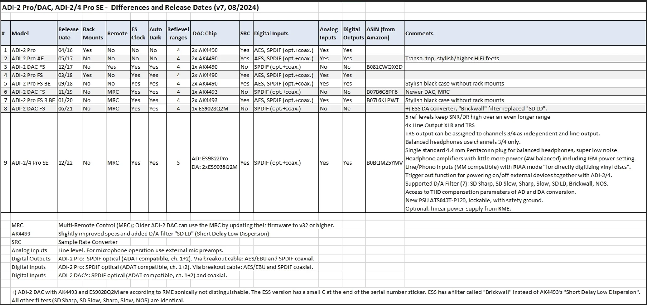

Schau Dir mal die RME‑Referenzkonverter an.
Von der alten Serie würden diese hier für Dich gut passen, weil sie zwei D/A‑Wandler-Chips haben,
was den Anschluss von 2 Kopfhörern oder den Balanced-Anschluss eines Kopfhörers ermöglicht:
- ADI-2 Pro FS R BE
- ADI-2/4 Pro SE
Es kommen neue Modelle heraus, die Pendants dazu heißen:
- ADI-2 Pro EX und
- ADI-2/4 Pro EX
Ersterer wurde schon an Händler ausgeliefert, das Top-Modell muss noch offiziell angekündigt werden.
Das ist so ziemlich das Feinste, was man sich gegenwärtig für einen – angesichts der Vielzahl durchdachter Features – noch erschwinglichen Preis leisten kann.
Bereits der ADI-2 Pro FS ist vor Jahren nahezu auf Augenhöhe gegen HEDD und Lavry Gold angetreten:
View: https://www.youtube.com/watch?v=doHG32aXBDY
Modellübersicht der vergangenen 10 Jahre (ohne die neuen Modelle), siehe mein Sticky-Posting im RME-User-Forum:

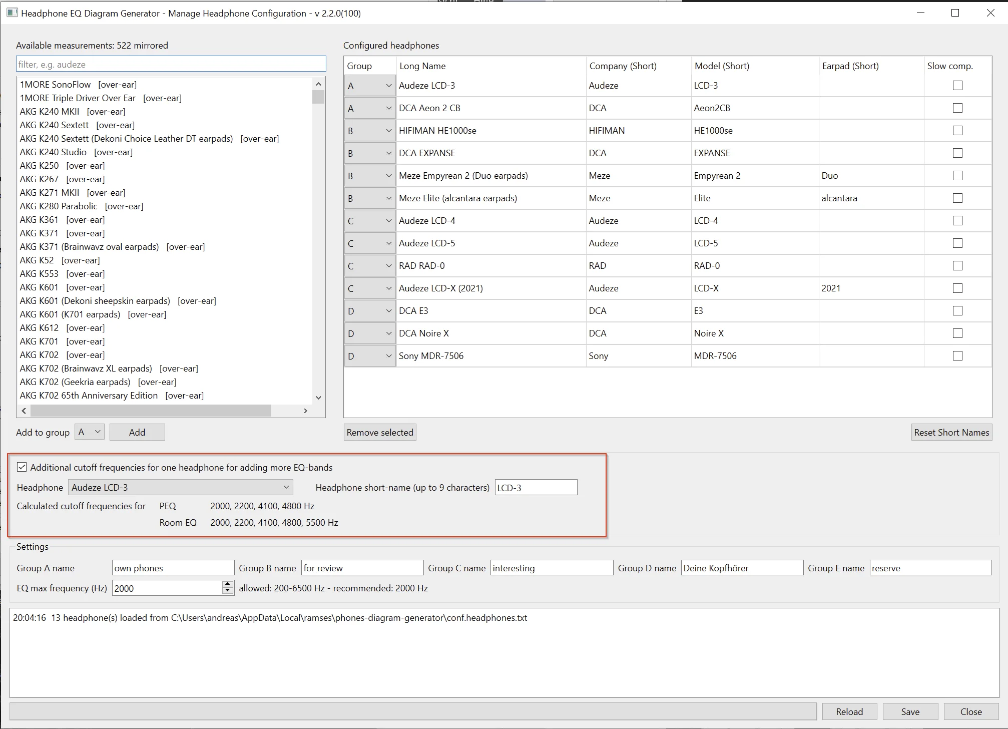

Ich habe eine Software geschrieben, die die zurzeit 522 oratory1990 Messungen von "over ears" auf Deinen Rechner spiegelt, Frequenzdiagramme in übersichtlicher Form zeichnet, über eine Browser-Funktionalität vergleichbar macht und jetzt kommt der Clou, die auch die entsprechenden PEQ‑Files für die RME-Referenzkonverter schreibt.
Damit kannst Du ruckzuck die EQ‑Optimierungen für Deine Kopfhörer mittels der RME ADI‑2-Remote-Software auf Deinen ADI-2 Referenz Konverter überspielen und anwenden bzw A/B hören.
Ich habe mir mit dieser Lösung meine beiden Kopfhörer Audeze LCD-3 und DCA Aeon 2 Closed Back optimiert.
Der Bassbereich hört sich aufgeräumter an. Und bei LCD-3 bekommt man unter Verwendung der "richtigen" Dekoni Earpads auch eine tolle Tiefenstaffelung/Ambience in den Sound.
Weitere Informationen zu dem Diagramm und dem PEQ‑Preset-Generator findet man in diesem Sticky-Posting auf dem RME User Forum: https://forum.rme-audio.de/viewtopic.php?id=43518

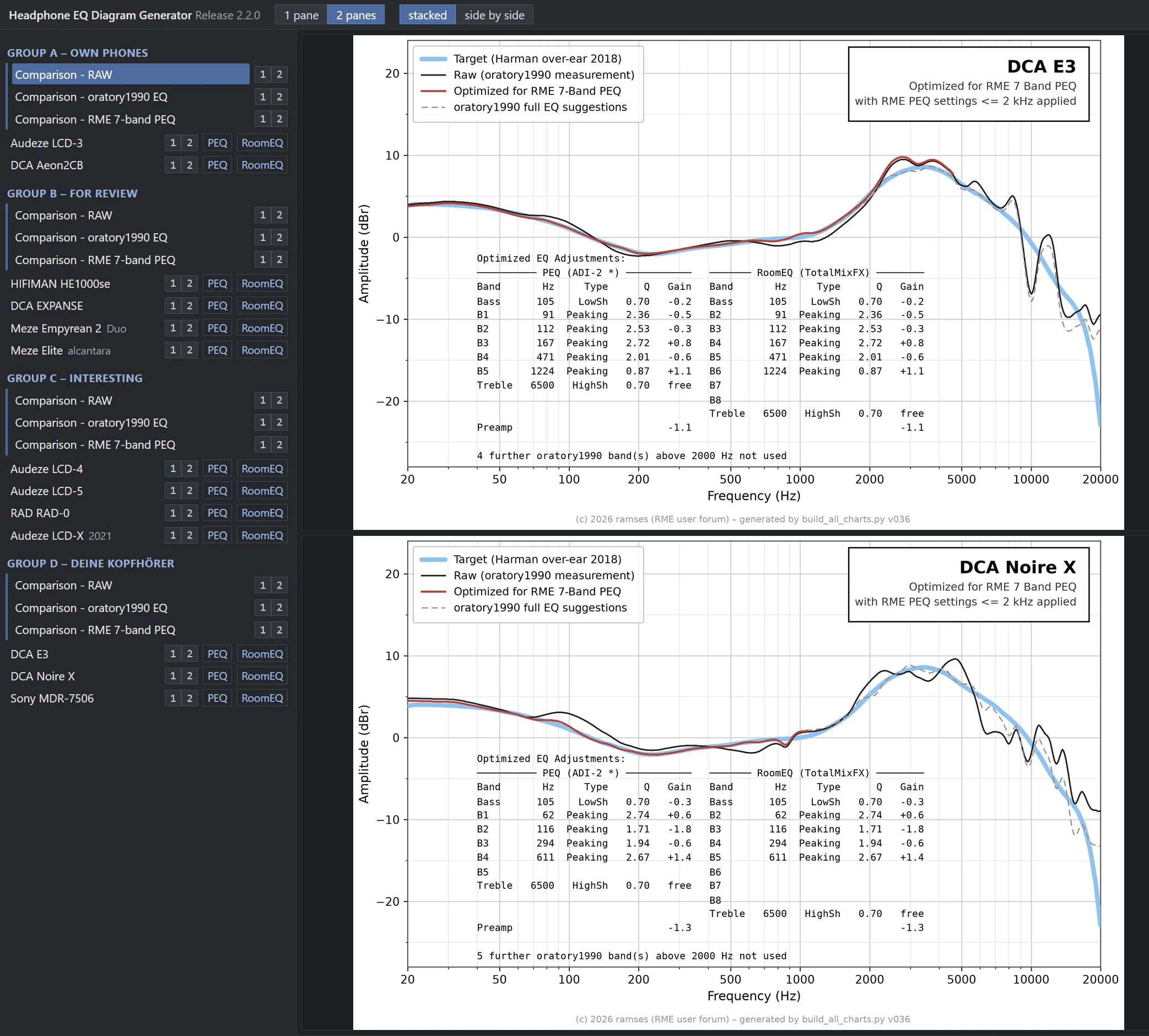

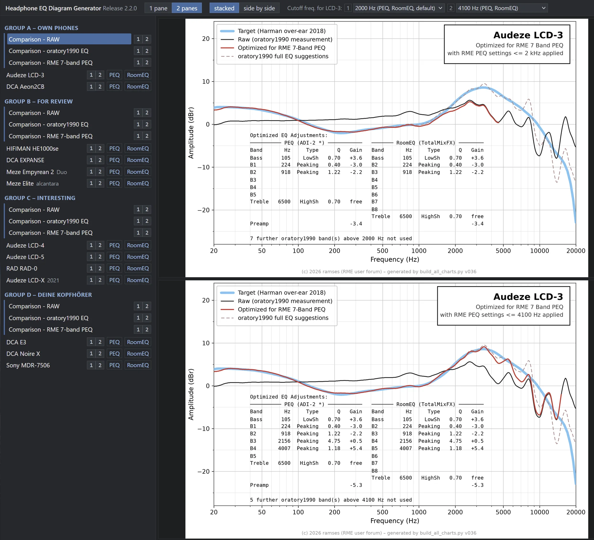

Hier mal ein paar Diagramme zu Deinen Kopfhörern.
In Blau die Harman Target Kurve.
In der Tabelle unter den Graphen siehst Du die EQ‑Vorschläge von der oratory1990‑Messung, welche EQ‑Einstellungen für Deine Kopfhörer bis 2000 Hz empfohlen werden, um sie näher an die Harman-Kurve zu bringen.
Die schwarze Linie zeigt jeweils die RAW Messung, die sich das Programm aus einer Excel Datei herausholt.
Die rote Linie zeigt den optimierten Frequenzverlauf mit den oratory1990‑EQ‑Änderungen bis 2000 Hz und wie weit diese in den oberen Frequenzbereich hineinreichen.
Die gestrichelte Linie zeigt den Frequenzverlauf, wenn alle EQ-Änderungen (auch die über 2 kHz) verwendet würden.

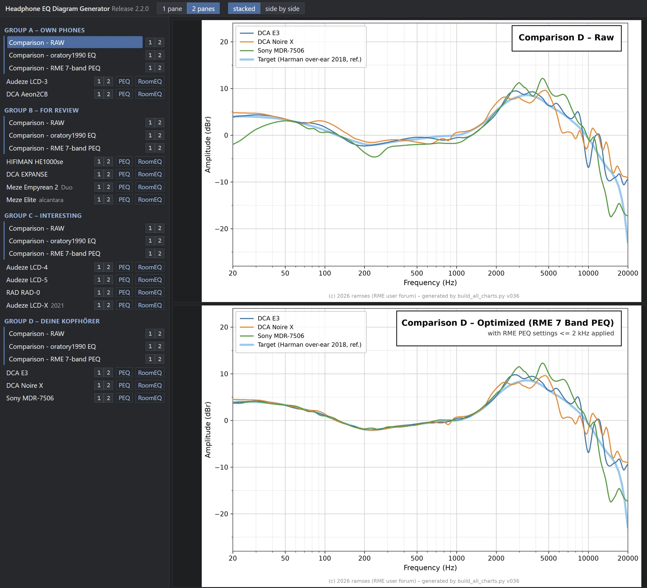

Du kannst auch die RAW‑Messungen Deiner drei Kopfhörer mit dem korrigierten Frequenzverlauf vergleichen.

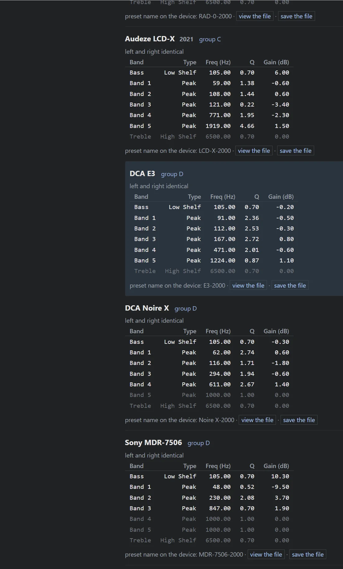

Das ist eine Übersicht der PEQ Einstellungen

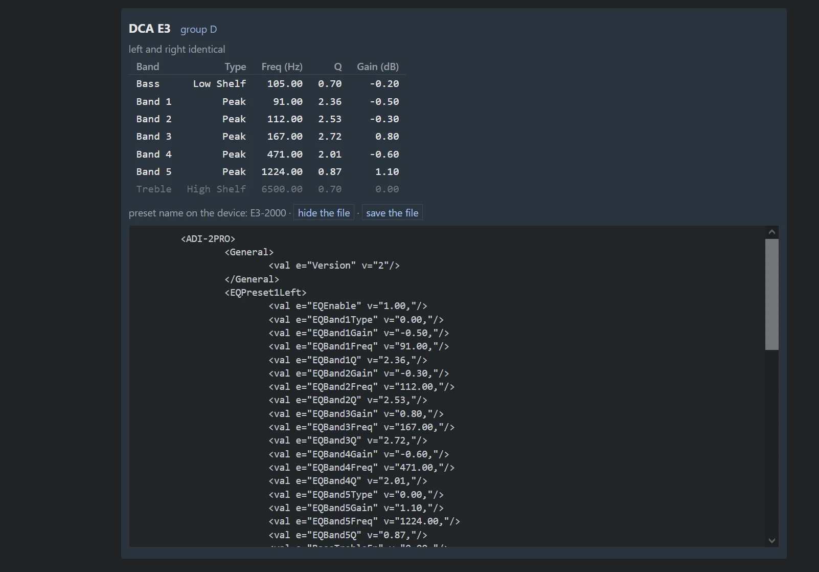

Man kann auch durch eine PEQ Preset Datei durchbrowsen.

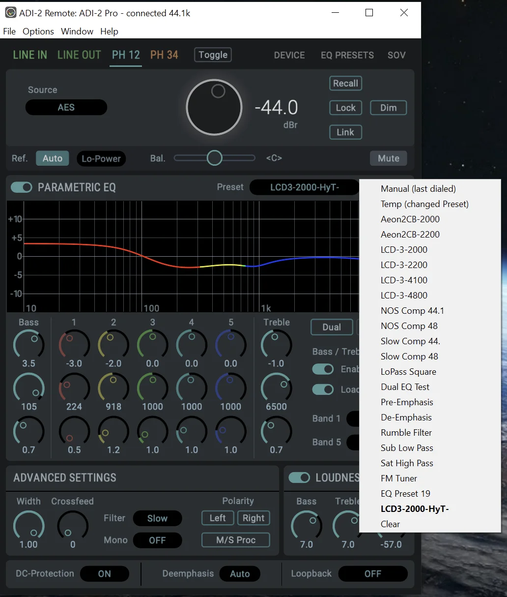

Für meine Kopfhörer habe ich auch mal die EQ Presets über 2000 Hz ausprobiert, hier mal LCD-3 als Beispiel
Wie man sieht, kann man noch zusätzliche EQ Einstellungen bis 2200, 4100, 4800 Hz mit reinnehmen.

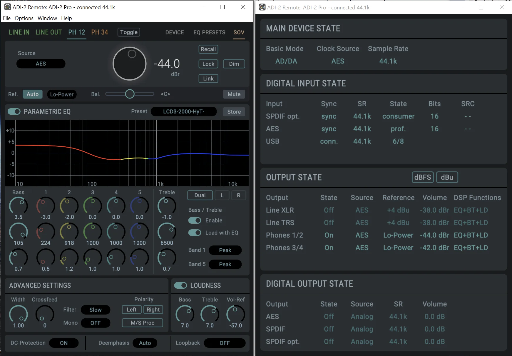

Diese EQ Presets lasse ich alle generieren.

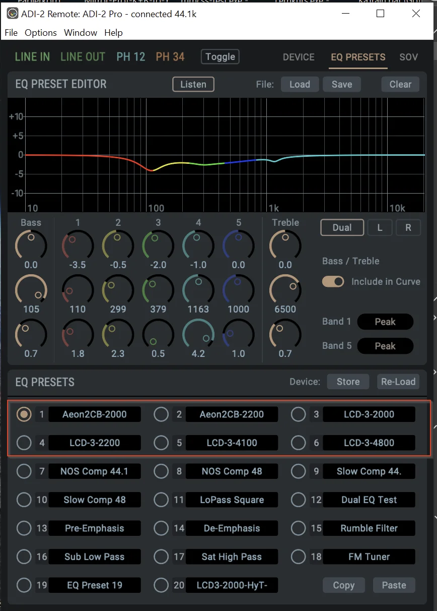

Diese PEQ Presets kann ich dann mit Hilfe der ADI-2 Remote Software auf den Referenzwandler überspielen.
Und dann stehen sie mir im Gerät für die Kopfhörerausgänge zur Auswahl und Ausprobieren zur Verfügung.
Noch nie war das Anpassen von PEQ bzw. Kopfhörern auf die Harman-Kurve so einfach.
Durch das Hören im Vergleich mit diesem Diagramm kann man dann für sich selbst validieren,
dass die vorgeschlagenen EQ Anpassungen von oratory1990 über 2000 Hz einfach nicht passen.
Darunter räumt es bei meinen beiden Kopfhörern im Bass Bereich gut auf.
Bis 2000 oder noch 2200 Hz ists noch ok.
Aber die +5.4 dB Gain mehr bei 4007 Hz passt halt nur auf den oratory1990 Versuchsaufbau.
Auf die gehörspezifischen Unterschiede bei uns passen die Korrekturen über 2 kHz einfach nicht.
Und das hört man sehr deutlich.
