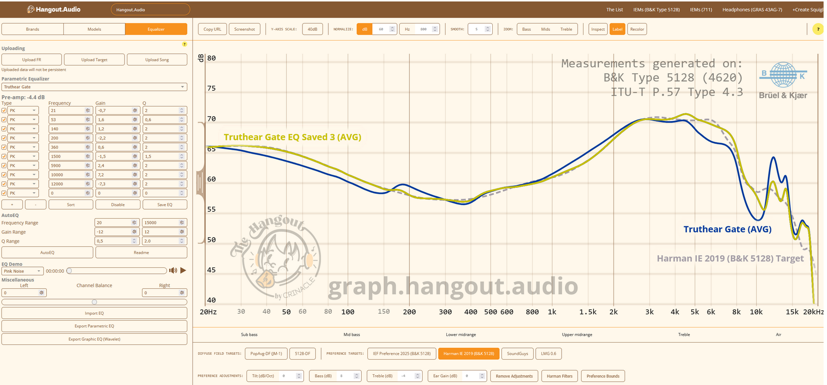

Die IEs haben einfach eine unfassbar kleine Membran. Die kann elektrisch viel schneller angeregt werden, als größere. Wenn man das ausreizt, kommen hammergute Transienten bei raus.
Das sind die Werte. Falls du die Seite nicht kennst, ist ganz praktisch zum EQ basteln! Haben die meisten Kopfhörer als eingemessene Kurve in der DB. Kost nix.
Wow, das ist nah dran. :)
Das Shoutige ist weg und durch die Höhenanhebung hat sich auch die Bühne geöffnet. Das Panorama ist deutlich besser.
Hallräume und Effekte kann man jetzt besser hören.
Mit dem Bassbereich bin ich mir noch nicht ganz sicher. Das klingt jetzt für mich eher verwaschener und nicht mehr so knackig wie gestern bzw. wie mit der normalen Einstellung?
Ich muss gestehen, dass ich heute schon etwas Probleme mit dem Sitz der In Ears habe. Ich bin nach der Arbeit nochmal durch meine Referenzliste gegangen. Waren jetzt schon so ca. 2 Stunden. Hat ein bischen geschmerzt und ich habe auch in den Gehörgängen geschwitzt.
Ich glaube, ich bestelle nochmal Stöpsel aus Memory Foam.
Die Frage ist der Innendurchmesser bzw der Aussendurchmesser des Kanals. Ich habe jetzt mit dem Messschieber 6mm gemessen.
Kommt das hin?

Bzgl. Des eqs, das kann nur eine grobe Richtung sein. Das fine Tuning hängt vom eigenen Ohr ab. Kannst ja den Bass einfach unangetastet lassen! Für mich war es sehr gut so. Muss aber bei dir nicht genauso sein.
