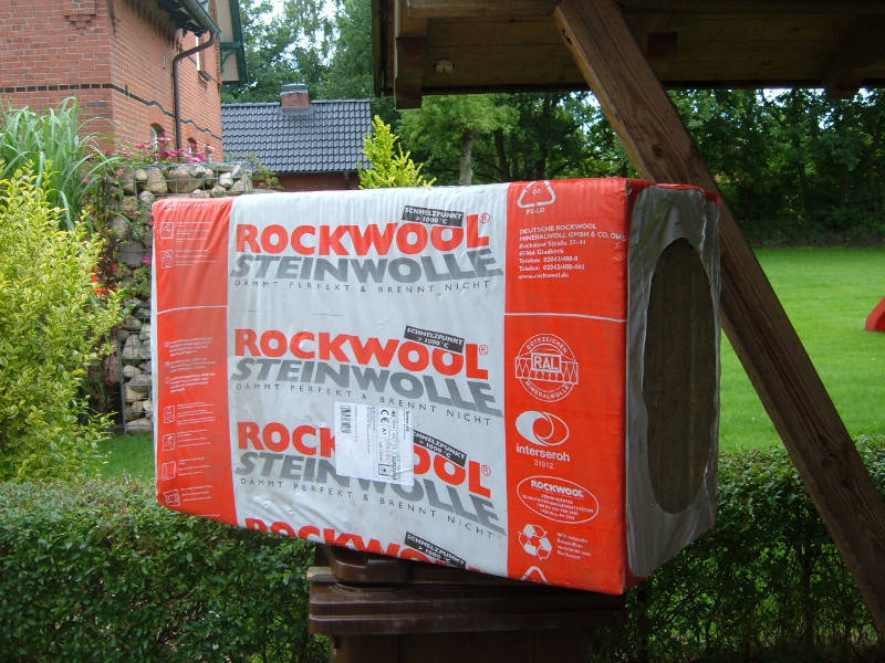

wenn so verpackt kann man es so auch benutzen.
LG
und das stellt man dann inne Ecke und es fängt für einen die Bässe ein? Oder was soll das bringen? Gibts bei dem Heuballen denn wenigstens nen Chinch Ausgang wo man die Bässe dann wieder abnehmen kann? Ich hab genug anderen Mist in der Wohnung stehen der bestimmt auch trefflich die Aufgabe der Steinwolle erfüllt, vielleicht sollte ich ihn mal nach Himmelsrichtungen sortieren damit wieder Ordnung reinkommt hier. ROFL
boeserAbdul schrieb in #6:
raumhoch übereinander gestapelt, in allen 4 Ecken. ergibt eine effektive Bassbehandlung!
... den Rest hättest Du dir sparen können.
Wer nicht Platz dafür hat, sucht nach Alternativen.
LG
