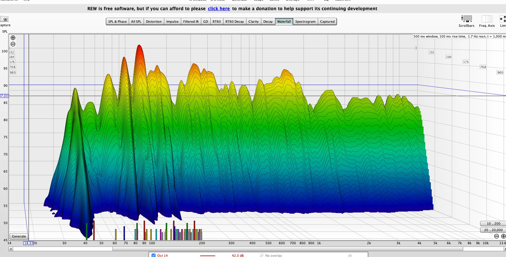

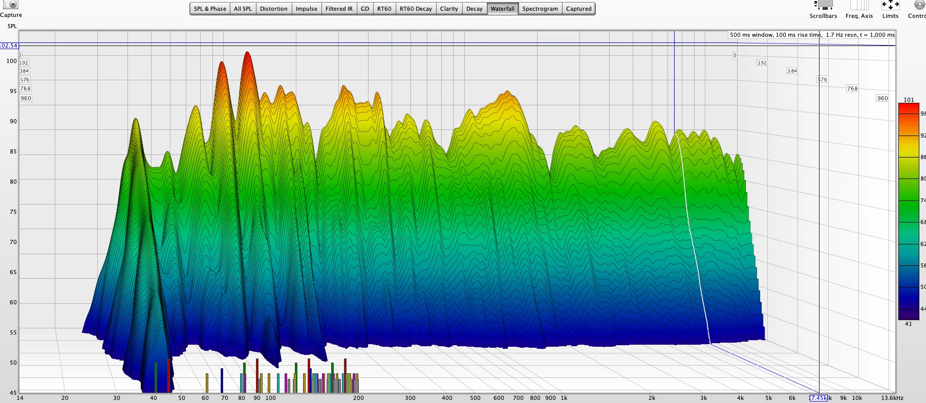

Irgendwie reizt mich jetzt das Thema doch mehr... Ich hab mir jetzt meine Messergebnisse mal näher angesehen.
Hier mal zwei Screenshots. Vielleicht könnt ihr mir ja mal helfen zu interpretieren.
Ich nehme mal an die Delle zwischen 45 und 70Hz und bei 85Hz gibt es Ausschlöschungen.
Was würdet ihr empfehlen?
Die Nachhallzeit ab 200Hz sieht ja gar nicht schlecht aus. Ich denke, wenn ich mir jetzt noch 1-2 Kubikmeter Sonorock reinstelle könnte es ab 200Hz schon überdämpft sein?

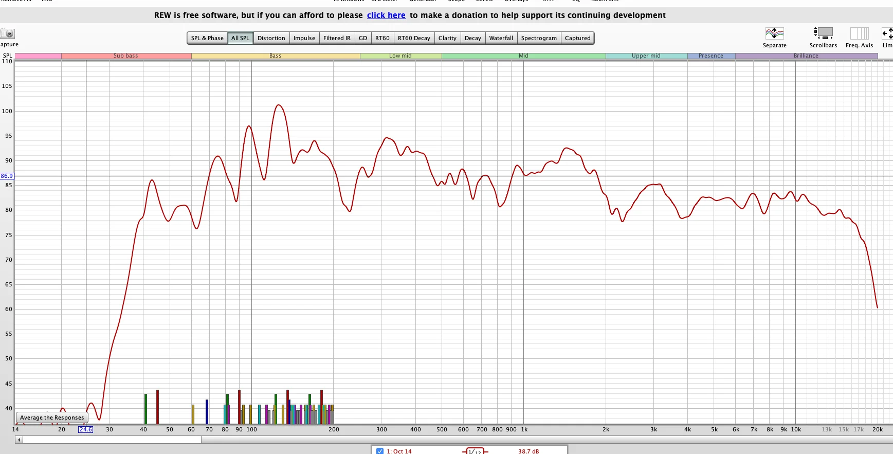

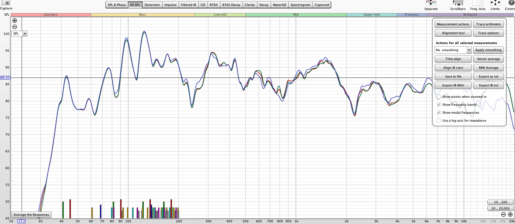

So, ich hab jetzt heute mal zwei Pack Sonorock in eine Raumecke gestellt und nochmal gemessen. Sieht jetzt so aus. Kann da vielleicht jemand was dazu sagen wie man da angreifen könnte? Ich vermute mit einfach noch mehr Dämmwolle hier reinstellen komm ich nicht viel weiter?
Hab vorhin noch versucht die Monitore von der Wand wegzurutschen, hatte aber keinerlei Auswirkung.

Vielleicht mal den Raum ablaufen und hören in welcher Ecke es am meisten dröhnt, und dort die Steinwolle platzieren?
Reaktionen: Synophon
Hi Tony,
ich kann leider den Raum nicht beliebig mit Steinwolle zustellen, da er auch noch für andere Sachen genutzt wird und dementsprechend möbliert ist.
