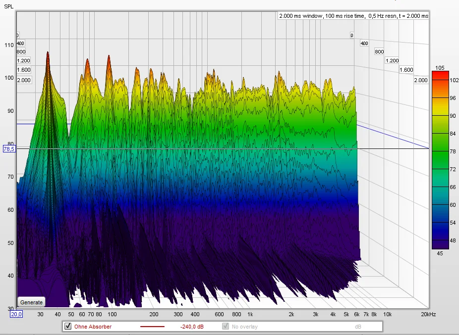

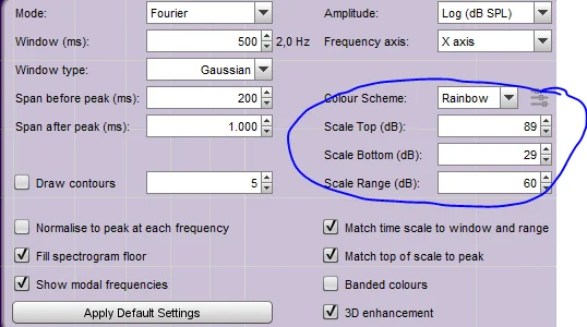

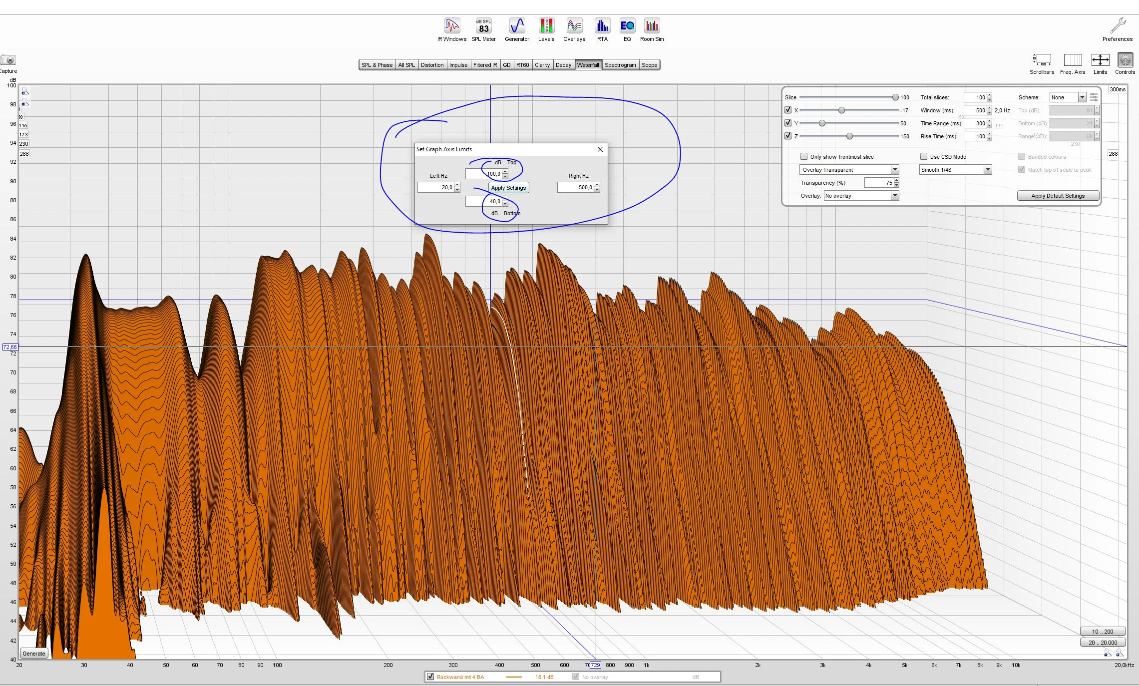

Es ist noch nicht richtig eingestellt, du musst unter Controls rechts 60dB Range einstellen:
Reaktionen: Rec0rder und rauschkiller
Danke...hab den Eintrag editiert. Ich hoffe jetzt stimmt es. :-)

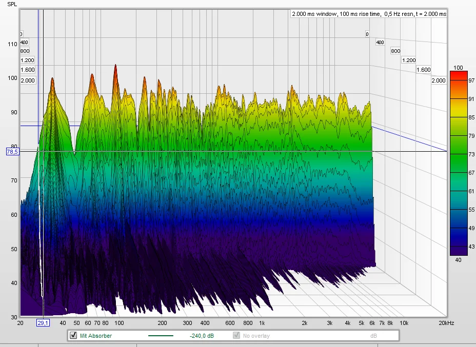

ich habe die Absorber nochmal rausgeräumt, gemessen und dann wieder eingeräumt und gemessen. Hier ist die gewünschte Datei mit den beiden Messungen. Ich habe dafür den neuesten REW benutzt.

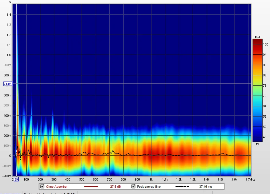

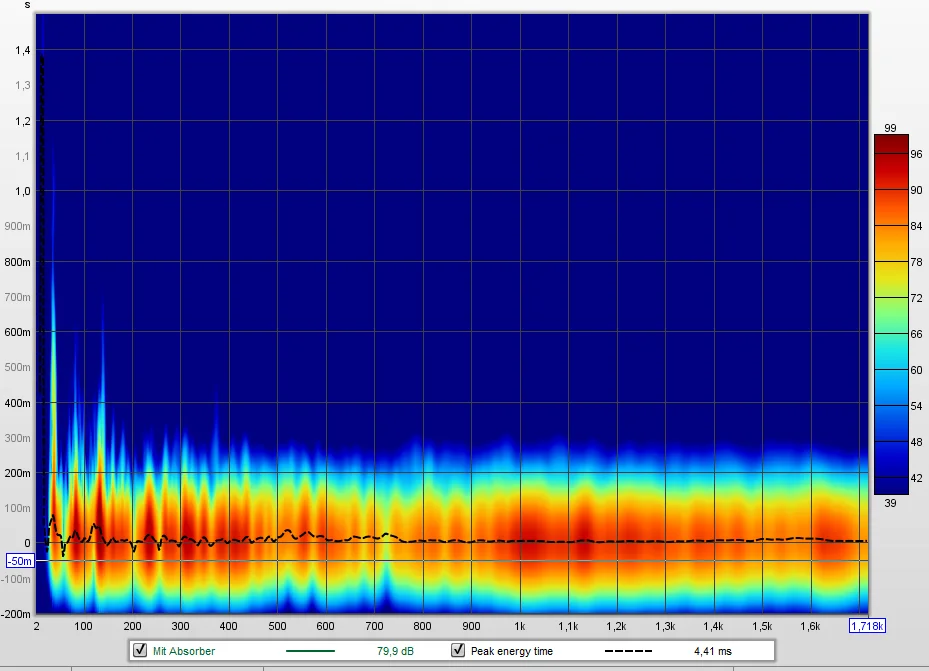

Die erten beiden Bilder sind ohne Absorber und die zweiten sind mit.

REW gibt mir da eine Fehlermeldung "Load measured data set error. File is not in mdat format"
Die gleiche Fehlermeldung bekomme ich auch.
Hi,
ich habe den neuesten REW installiert. Die Vorgängerversionen können die Datei nicht öffnen.
Liebe Grüße
Anja
Bekomme auch eine Fehlermeldung: "File is not in .mdat format."
Neustes REW ist bei mir installiert.
Geh mal auf "Save All", dann muss man nochmals speichern.
Und diese Datei müsste dann das sein, was Du uns schicken musst. Diese Export Funktion unter "File > Export" nutze ich z.B. nie! Damit geht es nicht.
Mach mal die Skalierung so: oben 100 und unten 40.
Bei Dir sieht es sehr weit rausgezoomt aus.
