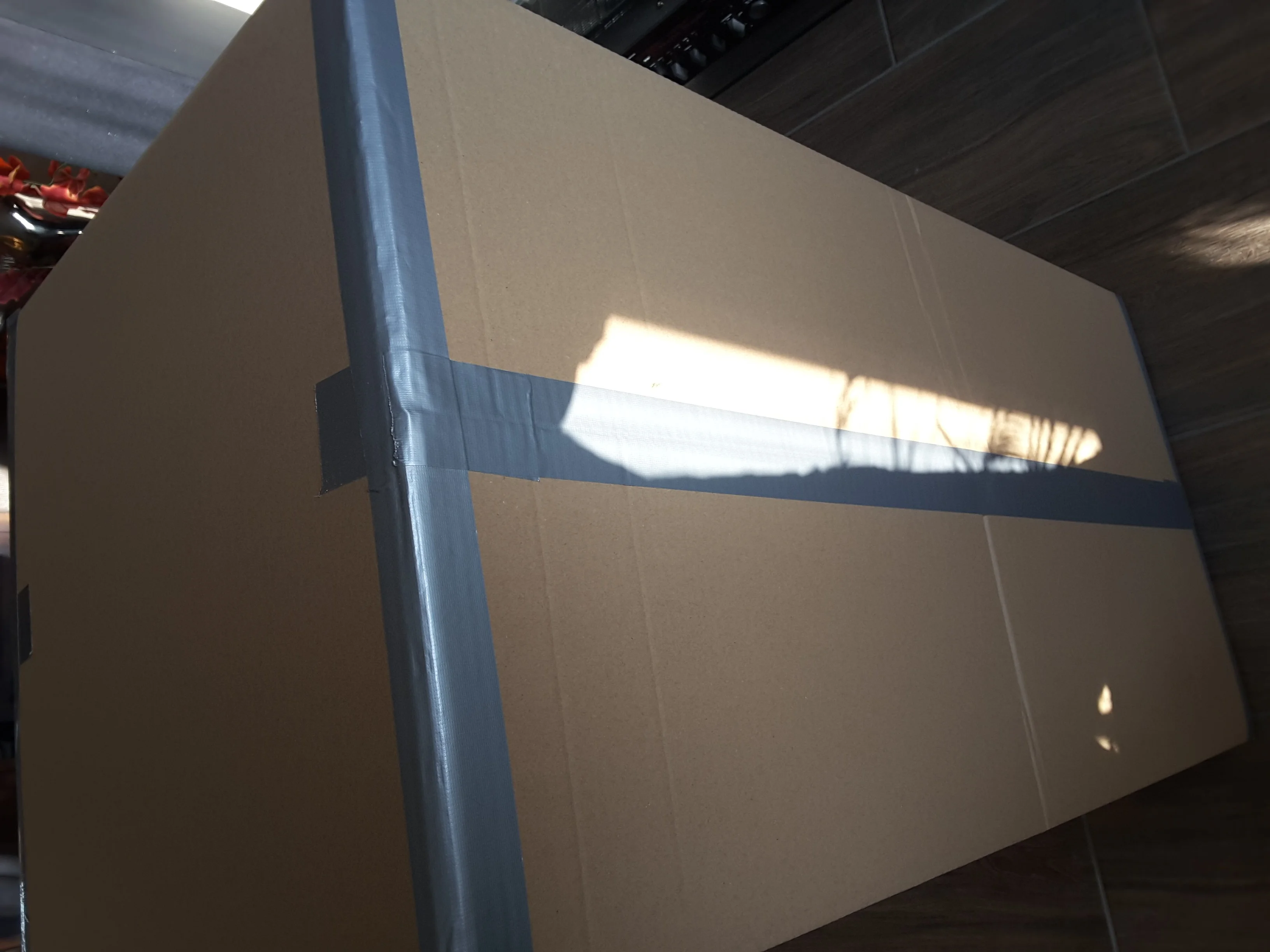

Hi Ihr ,

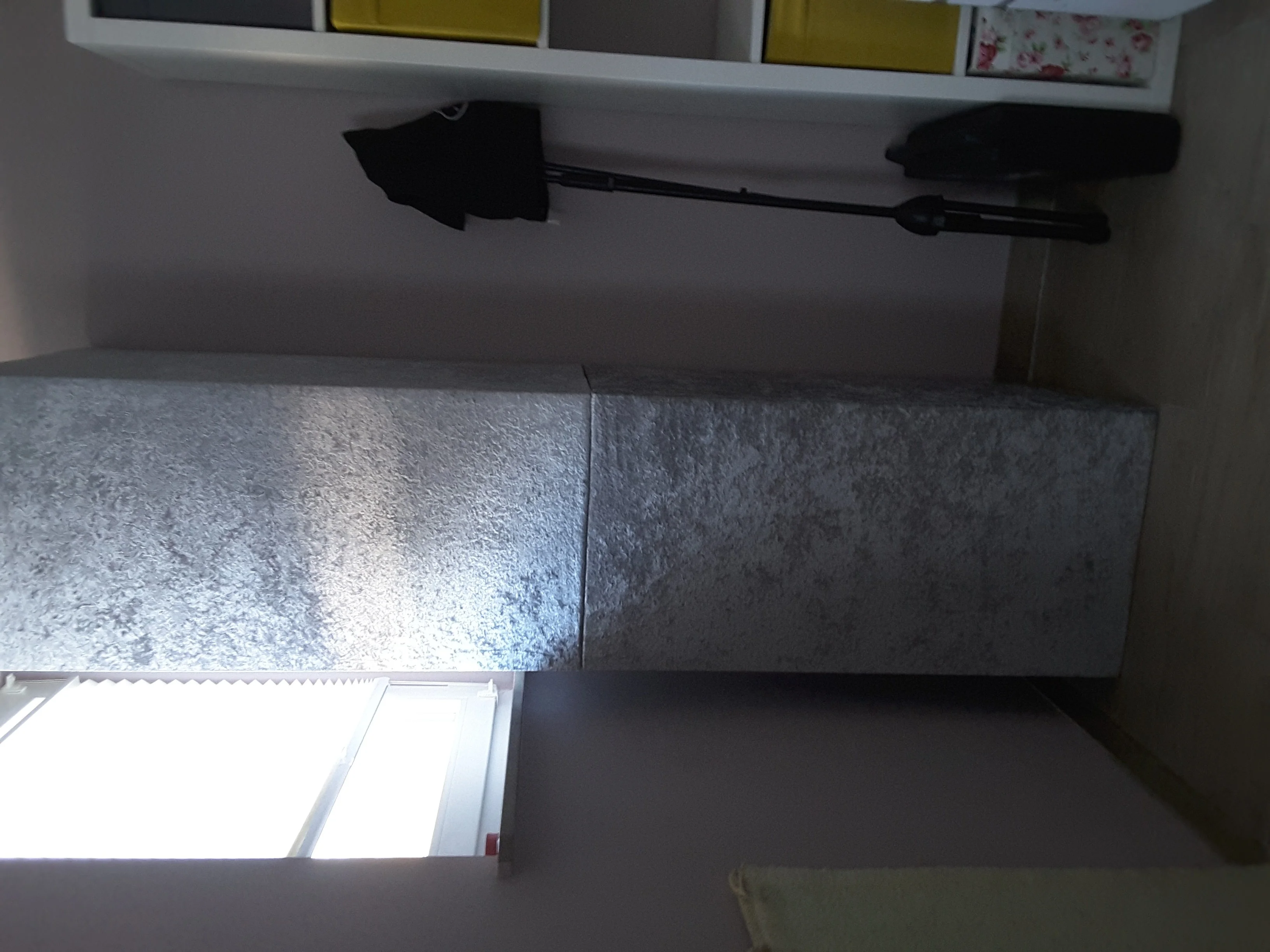

2 Bassabsorber in 1000x500x500 sind fertig! Ich habe 4 Kartons in den genannten Maßen gekauft und mit Rockwool befüllt. Alle Ecken und Kanten, wo Staub austreten könnte abgeklebt und das Ganze mit Pannesamt bezogen. Sieht ordentlich aus und ist leicht zu bewegen, wenn nötig.
Liebe Grüsse
Anja

2 Absorber übereinander sind 2 Meter hoch. Es jedoch auch Kartons in 1200 Länge, da käme man ja auf 240cm und somit fast raumhoch. Mit welchem Stoff man das bezieht ist ja Geschmackssache. Der Stoff muss nur stretchig sein , damit er glatt über die Kisten geht.
Die Rockwool ist nicht in Tüten, da ich den Karton an allen Ritzen und Kanten verklebt habe.

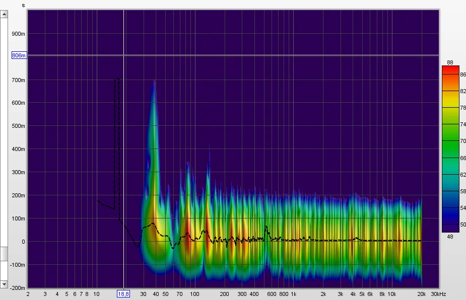

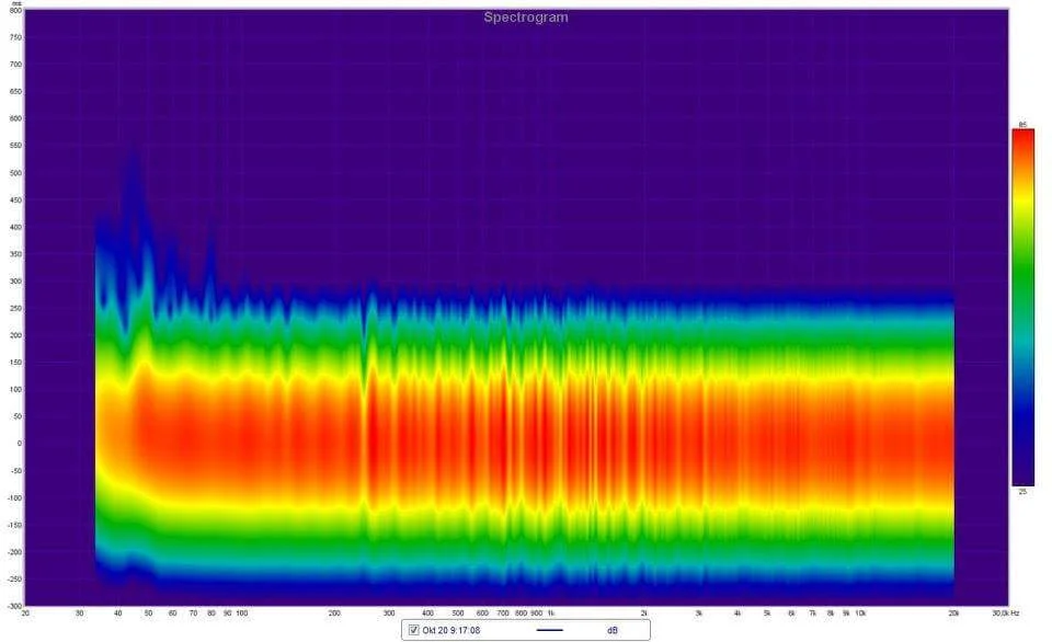

So Leute,

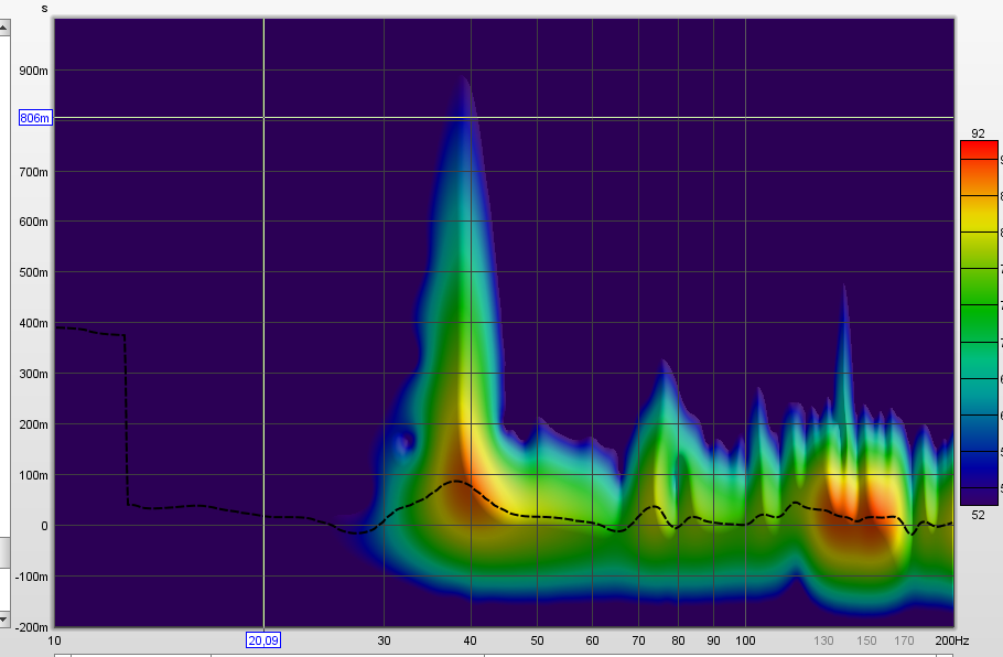

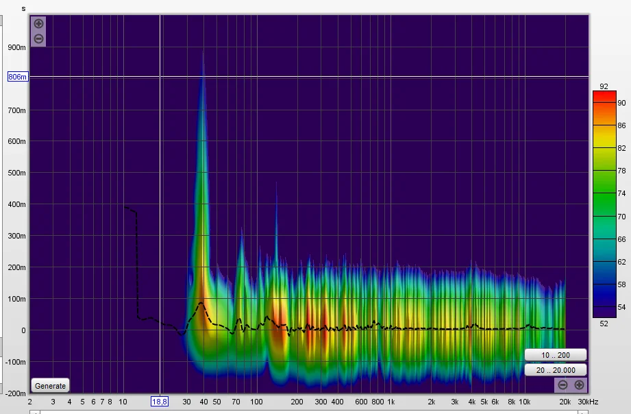

hier sind die Messungen. Die ersten Beiden sind vom 21.11. und die 2ten sind mit den neuen Absorbern.

Hi Anja :-)

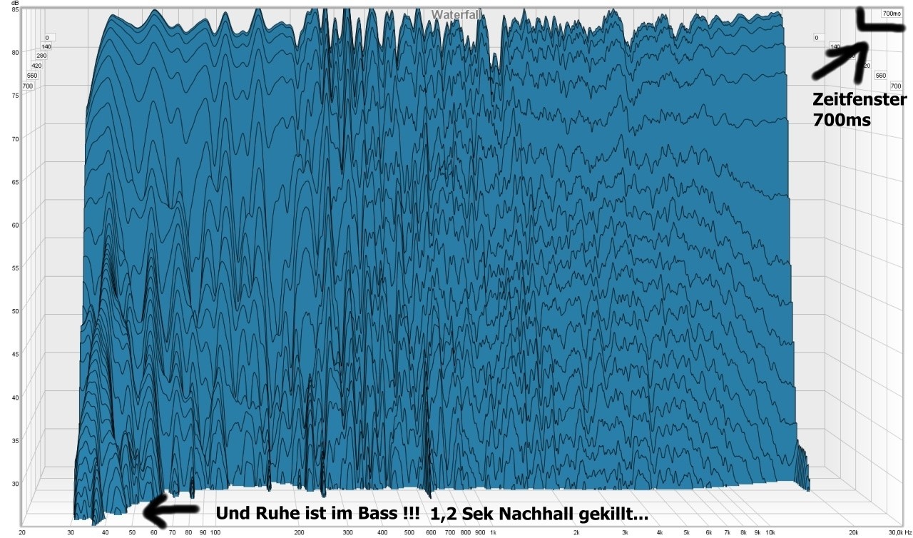

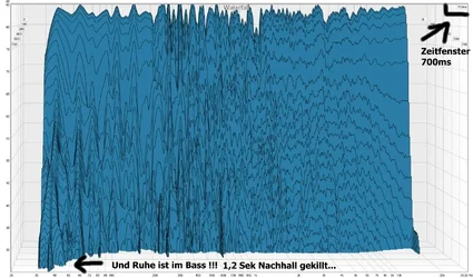

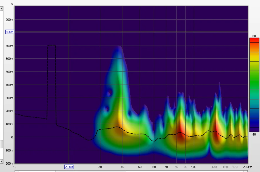

Problem ist, das die Spectrogram Ansicht nicht richtig eingestellt ist. Wie auch im Wasserfall, sollte bei der Spectrogram Ansicht der 60 dB Unterschied eingestellt werden ( oben rechts ).

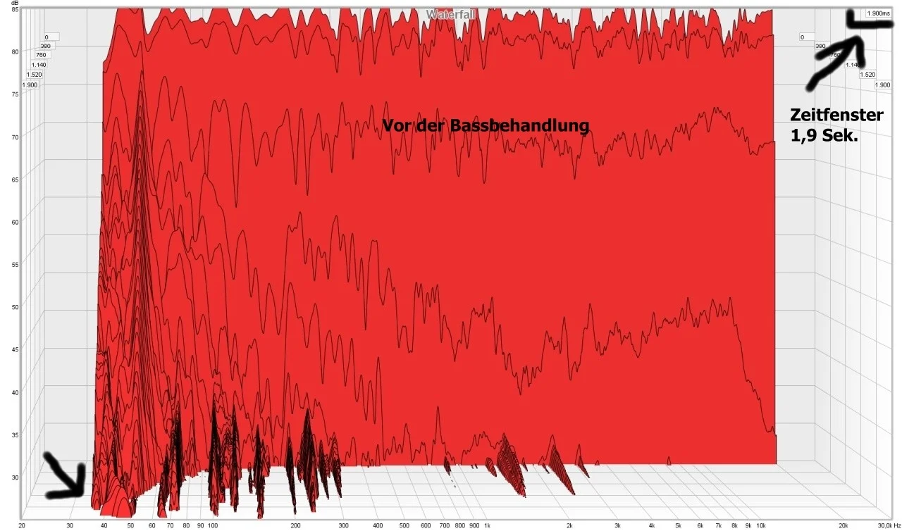

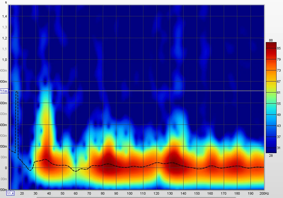

Anbei 2 Vergleichsbilder, Wasserfall ( der 60 dB Unterschied ist in der Skala links zu sehen) und Spectrogram ( 60 dB rechts in dem Balken zu sehen ).
Messungen nach meinem Umbau, nur Yamaha HS80M Nahfelder, Stereomessung, am Sitzplatz.

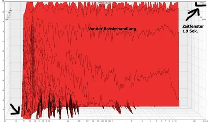

Ausgangsmessung ( vor Umbau ) sollte auch mal die Moden in kompletter Länge darstellen. Bei mir waren es 1900ms ( Wasserfall anbei ). Damit man den Umbaufortschritt besser verfolgen kann.

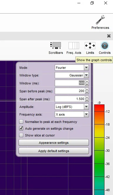

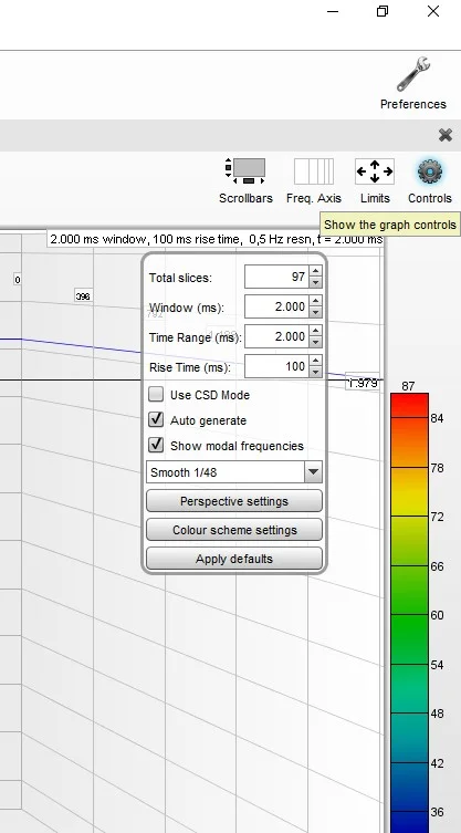

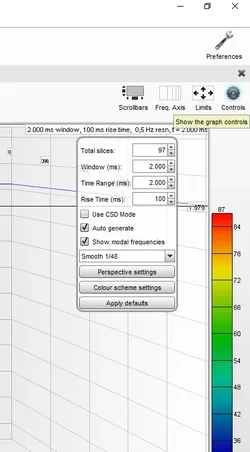

Hi Phoenix,
wo kann ich diese Einstellung vornehmen? Ich find nix im REW :shakehead:
Hi Phoenix,

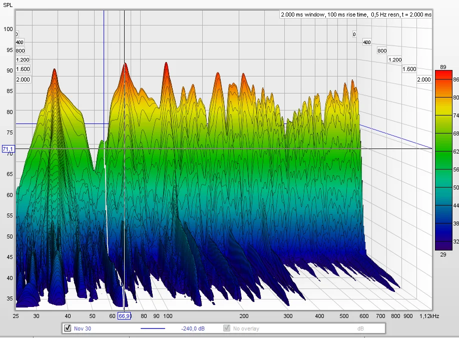

Wasserfall:

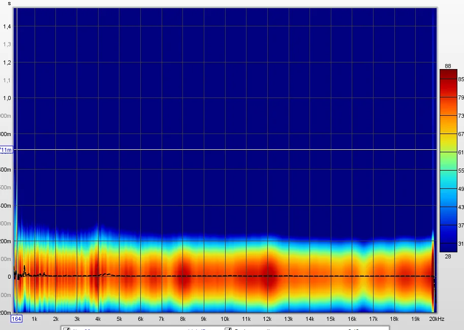

In Window und Time sollten die gleichen Werte eingetragen werden...
Spectrogram:
Scale before peak und Scale after Peak.
Before Peak ist nicht sooooo wichtig wie after Peak.
Reaktionen: Rec0rder und Akasha
Aktuelle Messung mit den Änderungen der Ansicht.
