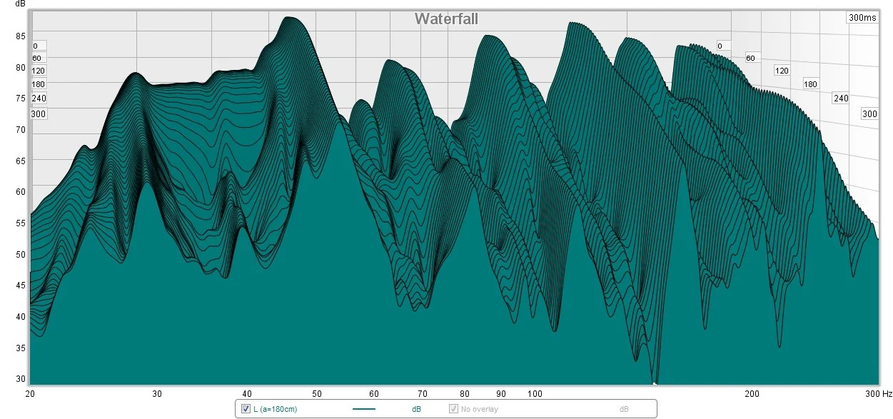

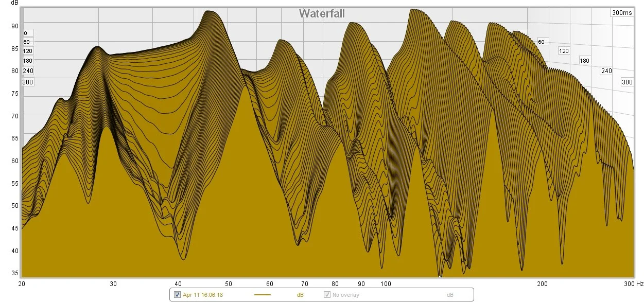

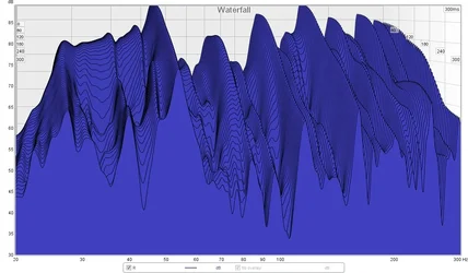

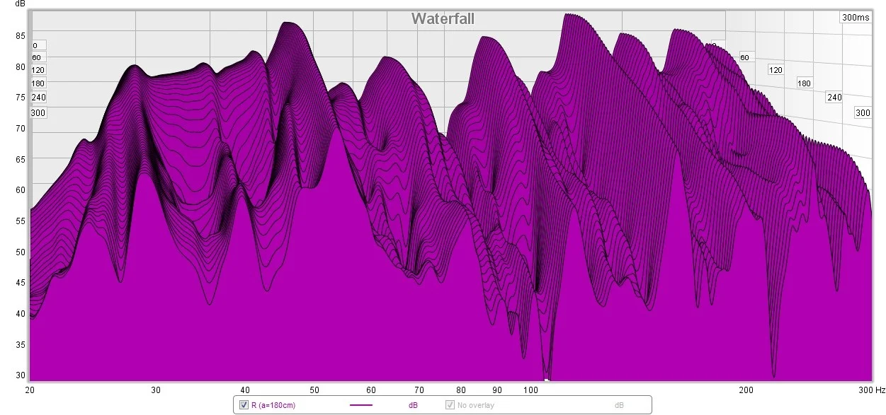

ich war gerade wieder in der Wohnung um die letzten Maße für die Absorber zu nehmen und habe die Gelegenheit genutzt um mal ne Messung zu machen, die @AlphaMastering vorgeschlagen hat.
Gleichseitiges Dreieck a=135cm
Linker Speaker:
Rechter Speaker:
Der Vollständigkeit halber noch beide zusammen:
Gleichseitiges Dreieck a = 180cm
Linker Speaker:
Rechter Speaker:
Beide:

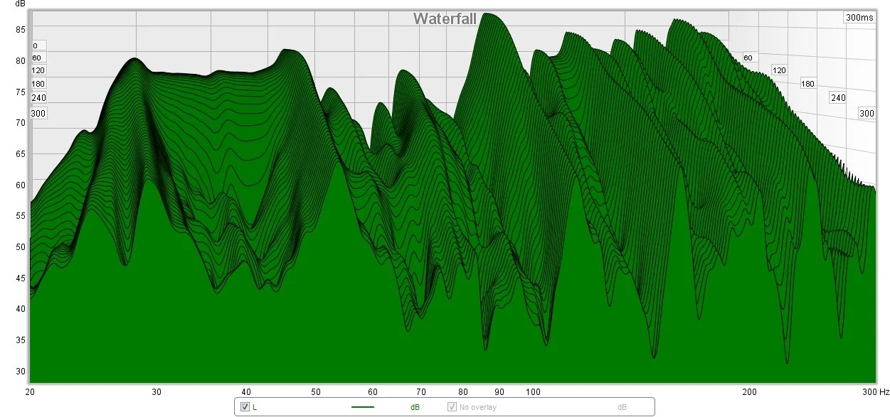

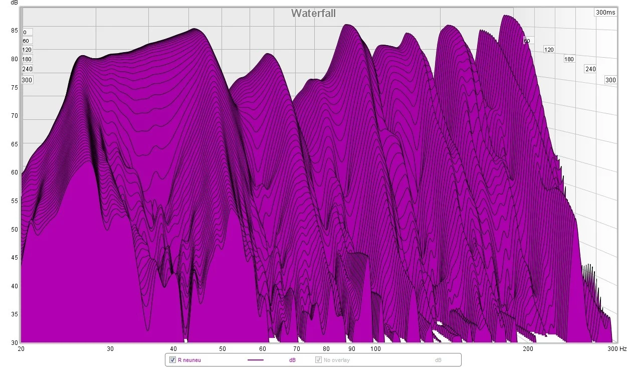

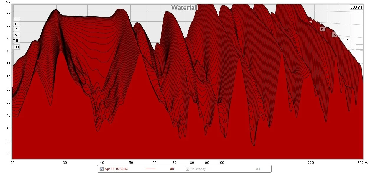

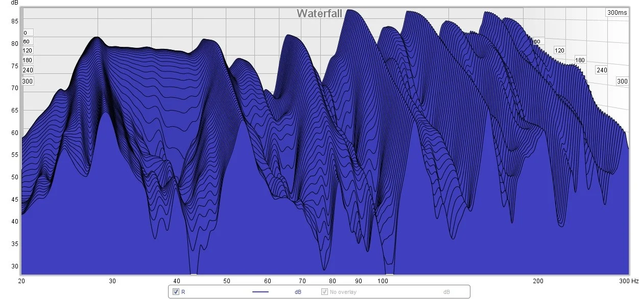

Was ich aber schonmal liefern kann, ist eine vorher/nachher Messung mit REW:
Speaker rechts ohne XPS-Bassabsorber:
Speaker rechts mit XPS-Bassabsorber:
Ich bin wirklich überwältigt von dem Ergebnis :) ...es gibt aber noch einiges zu tun.
...to be continued ;)

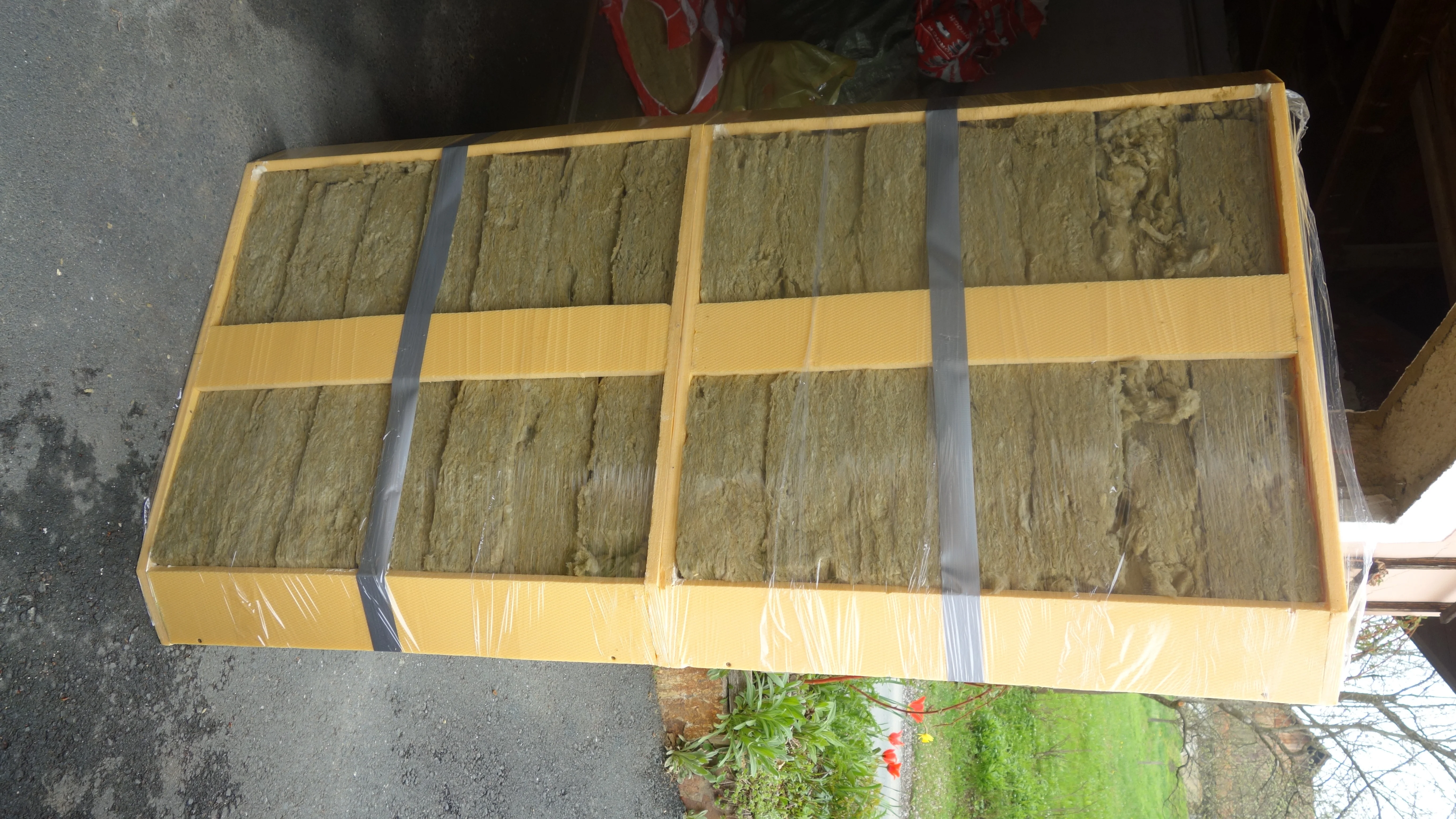

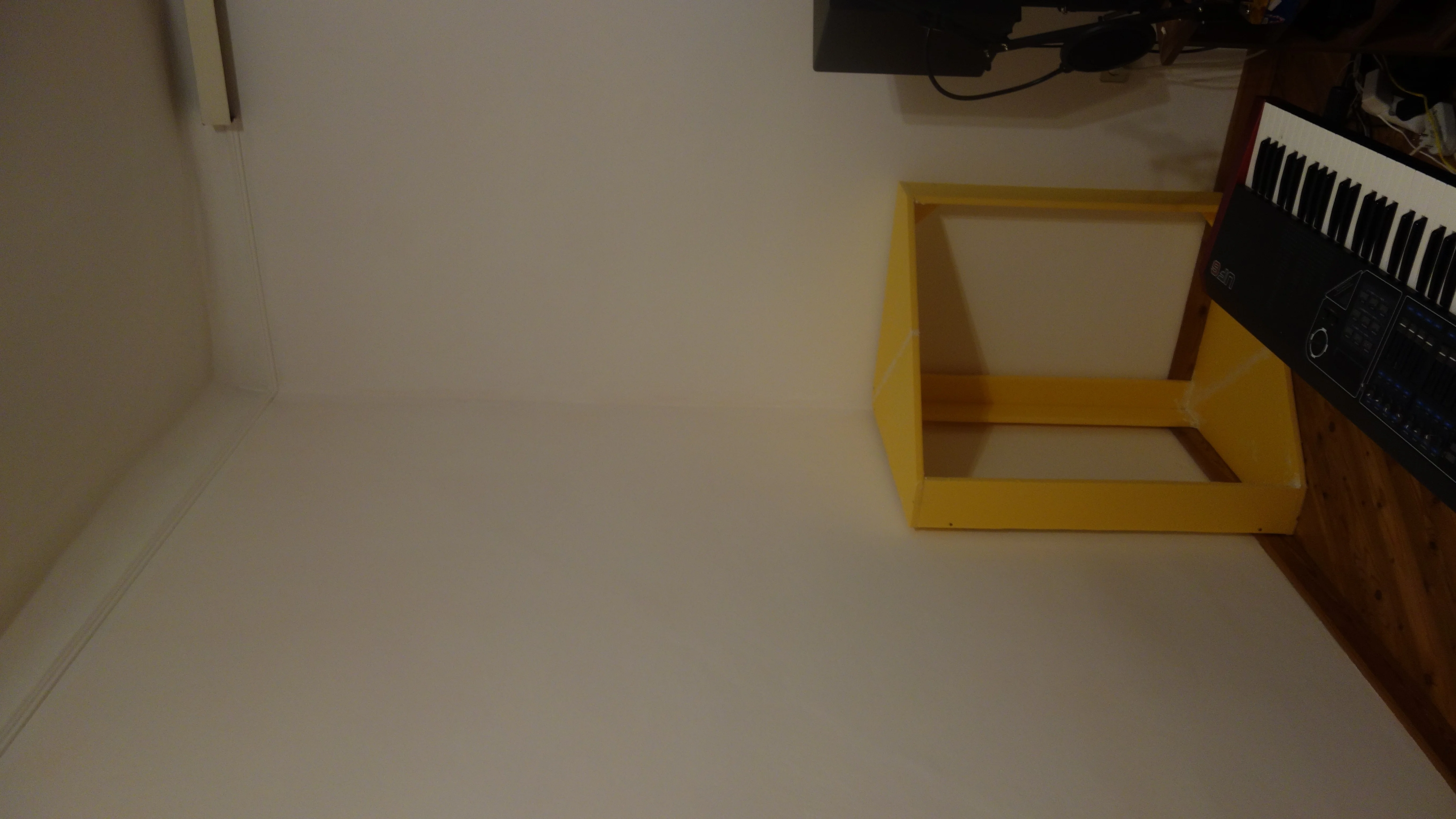

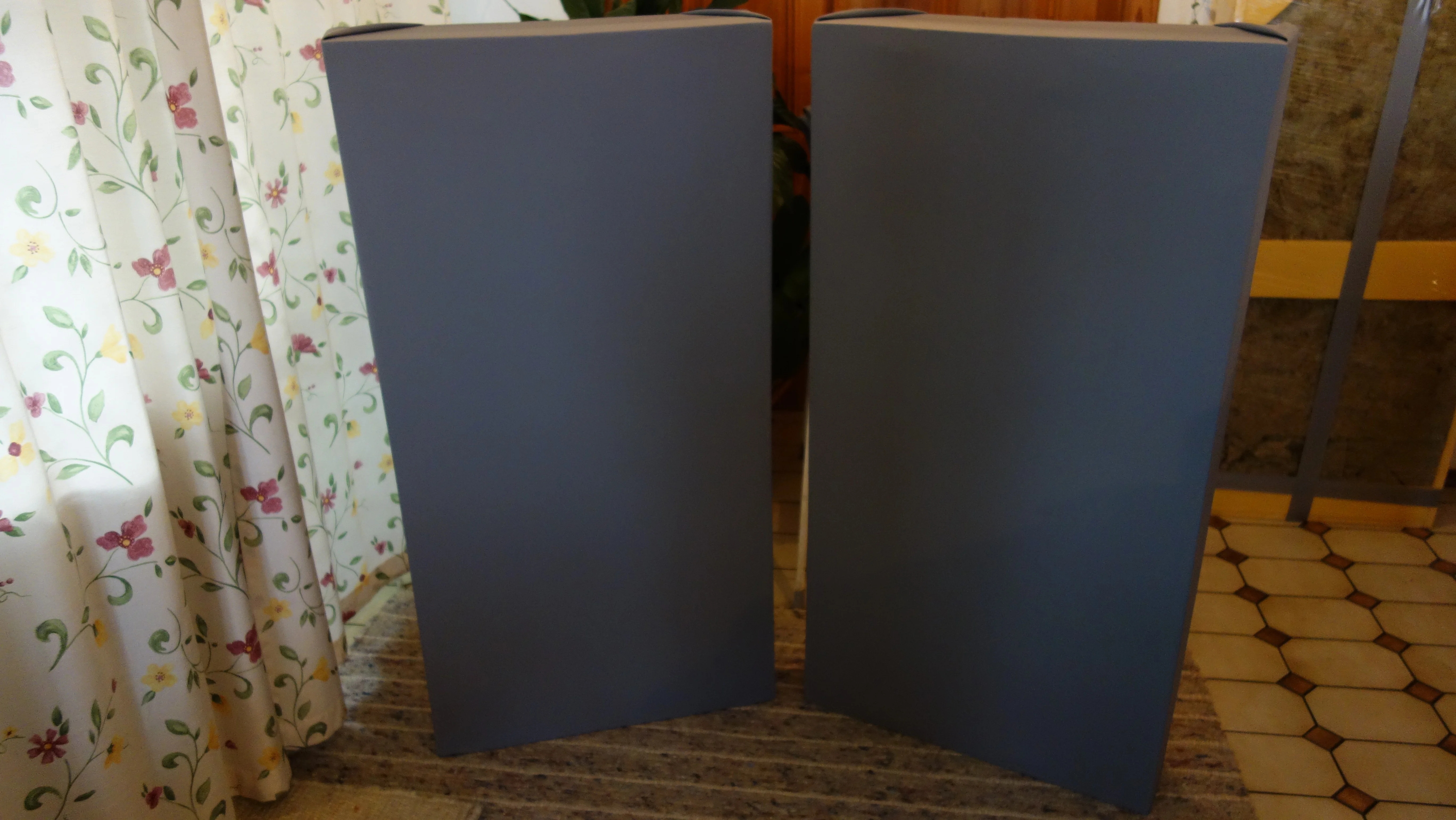

leider muss ich auf den Stoff warten (war zuerst defekt, nun hab ich die falsche Farbe bekommen), deswegen geht nichts weiter im Moment.
Aber hier mal ein Foto von unbezogenem Absorber und schon bezogenen ER-Absorber:
...achja, das Absorbergerüst ist so leicht, dass ich es mit meinem kleinen finger balancieren kann. ;)
