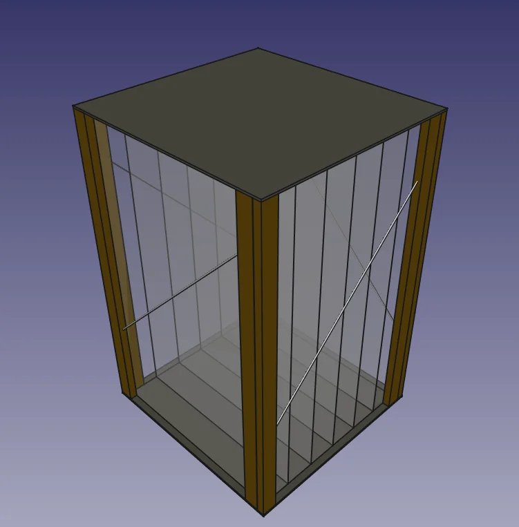

Danke für die ganzen Antworten! Ich werde dann 100er Sonorock nehmen und mir wohl erstmal Eckabsorber mit 60 x 62,5 cm Grundfläche bauen.
Ich habe dazu mal einen Entwurf erstellt:
Eine wichtige Frage dazu: für Boden und Decke wollte ich MDF-Platten benutzen. Welche Stärke brauche ich eurer Meinung nach? Die Steinwolle in einem Absorber wiegt 8,75kg. Ich will für meinen Raum entsprechend drei übereinander stapeln. Da meine Raumhöhe 3,05m beträgt, habe ich für 6 MDF-Platten max. 5cm Platz. Reicht eine Stärke von 5mm? Bei den Latten dachte ich an 12x24mm, in jeder Ecke dann davon zwei.
Was meint ihr?
ich denke dass geht locker klar.
Reize dass bis zur Decke lieber nicht auf den letzten milimeter aus, nicht immer ist die Decke im selben Raum überall gleich hoch.
Versuche vielleicht so zu arbeiten dass noch nen halber Zentimeter Toleranz ist.
Mit was hast du gemessen?
Ich wuerde definitiv mehr als nen halben cm Raum lassen wollen, hatte bei mir probleme deswegen. Bis 5cm Freiraum sollte akustisch kaum Probleme machen.
Ja gerade denkfehler gehabt, 5cm ist natürlich viel sinnvoller und sicherer.
