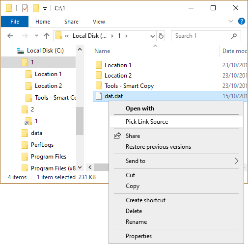

Das wäre natürlich fantastisch. Leider gab es z.B. im Plugin MixBox keine Einstellungsmöglichkeiten, so dass man das neu zuordnen könnte.
Du kannst einfach einen symbolischen Link zu Ordnern auf deiner C:\ Partition erstellen und die eigentlichen Daten liegen dann woanders. Mache ich ständig mit meinen Onedrive Sicherungen.
Ist am Anfang etwas ungewohnt, aber klappt auf jeden Fall.

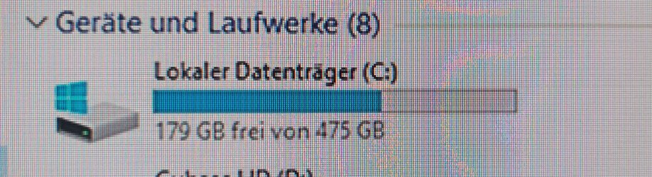

Also, sowohl Klonen, als auch das verschieben des kompletten Ordners konnte ich mir durch den Tipp mit dem TreeSize Programm ersparen.
Ohne sowas klickt man sich durch die ganzen Ordner ja echt schwindelig. Super Tipp also nochmals @Ran
Superior ließ sich leicht verschieben. Dann nur noch den Pfad setzen und scheint wie vorher zu funktionieren.
Aber IK Multimedia...krass, was da alles auf die Platten doppelt und dreifach gepackt wird mit dem Product Manager.
Da waren, irgendwo in den Tiefen der Ordner, tatsächlich noch von ALLEN IKM Sachen die .rar Dateien drin :)
Also, von 15Gb free, nun.....taadaaa :)
Das Gute : Das ändert sich ja nicht mehr. Es bleibt wie es ist, habe alles was ich brauche....
