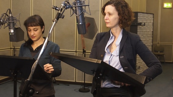

Bei Hörspielen werden die Sprecher üblicherweise einzeln, max. mit zwei Sprechern gleichzeitig aufgenommen. Das Standardmikrofon dafür ist das Neumann U 87 bzw. dessen Stereovariante. Das AKG C 1000 ist dafür nicht so geeignet. Ein Mischpult braucht Ihr auch nicht, sondern ein gutes Interface z.B. von RME. Einen Raum würde ich als Regie, einen mit beweglichen Absorbern (geht sogar preiswert mit Rockwool und Billy) als Sprecherraum nutzen. Glasscheiben sollten nicht parallel sein, wegen der direkten Reflektionen. Ich würde Euch im Preiswerttechnikbereich dasMicrotech Gefell MT 71 s empfehlen und ein RME Babyface. Ich würde auch auf eine Standardsoftware wie das große Samplitude oder Cubase zurückgreifen. Zum Aufnehmnen und bearbeiten von Einzelspuren ist Waves sehr brauchbar.

Bei gutem Raum und guten Akteuren kann ein Stereomikrofon reichen, ansonsten jedem ein Mikro.
Meiner Meinung nach also lieber mehrere KMs (zB Neumann KM184) als 1x teures GM.
Beim Interface brauchst du dann natürlich eins mit mehreren Preamps, zB RME UFX.

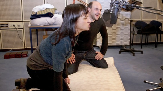

Ist natürlich kein Blödsinn. Hörspiel wird ja oft auch als "Kino im Kopf" bezeichnet, was nichts anderes heisst, als szenische Aktionen mit Bewegung im Stereopanorama und in die Tiefe. Aus diesem Grund werden - zu minstest bei uns - ausschliesslich Schauspieler engagiert. Die haben das einfach drauf. Hat also sehr wohl mit Schauspiel zu tun. Unsere Regiseure gestallten den Aufnahmeplan so, dass die Szenen anhand der Verfügbarkeit der Schauspieler aufgenommen werden...ähnlich wie auf einem Filmset. Solche Szenen können sehr schön mit einer X/Y od. M/S Anordnung eingefangen werden. Vorteil: Sehr oft entstehen da wunderbare Interaktionen zwischen den Schauspielern und nach der Aufnahme ist alles "fertig montiert"....spart also ungemein Zeit.
