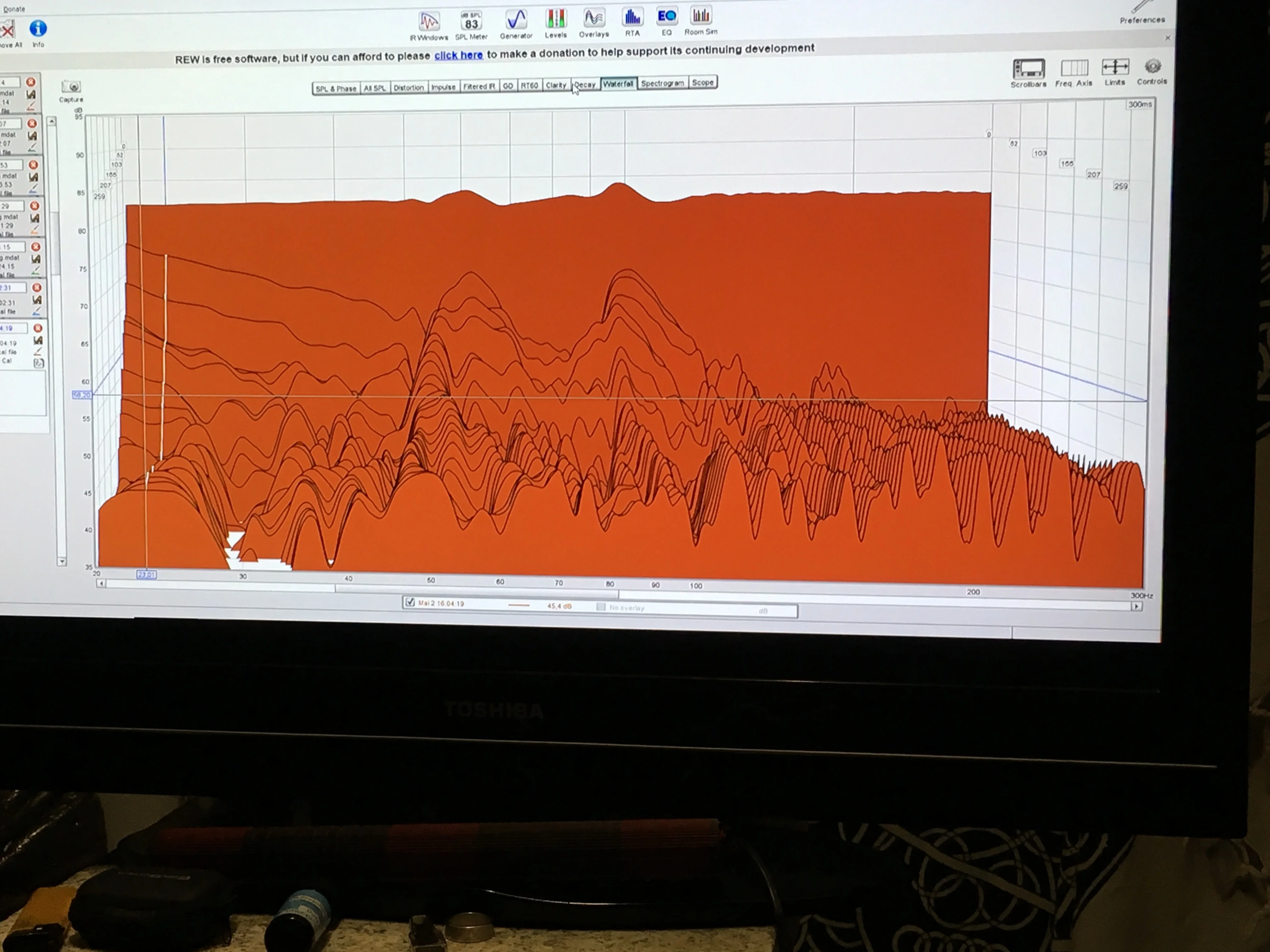

Anbei noch ein Screenshot von der Messung

Die Messung ist nicht zu gebrauchen...
Grundrauschen viel zu stark ( kann man sehen im Wasserfall und im Distortionbild, der Noise Floor )
THD ( Distortion ) viel zu hoch...
Impuls ( % Anzeige verkehrt rum, Zacke müsste nach oben gehen )
Massive Phasenprobleme
Pegel im Freq-gang sollte irgendwo bei 83 dB rauskommen...
RT60 zeigt einen fast "toten Raum" was eigentlich nicht sein kann.
Oder doch ?
So ein kleinen Raum habe ich noch nicht gesehen als Messdaten...
Aufgrund der anderen Daten, habe ich die Vermutung, das Du nicht den Raum gemessen hast, sondern eine Art Loop Back. Also nur elektrisch ohne Messmikro...
Setup sollte überprüft werden....
LG.

Der Screenshot sah mir auch schon verdaechtig aus! Da stimmt was nicht....

Versuch mal Lautstaerke der Monitore die das zu messende Signal ausgeben so zu fahren dass du deinen Mic pre nicht bis in den Grenzbereich drehen musst. Guck mal ob das hilft...

Das Rauschen ist voellig irrelevant, je nachdem wie laut deine Abhoere eingestellt ist, wirst du es hoeren, oderer auch nicht, das sagt ueber die Verhaeltnisse zum Signal nichts aus.
Du musst verstehen was du da machst! Du hast ein Signal das von den Monitoren ausgegeben wird, mit eienr gewissen Lautstaerke, welches durch den Raum veraendert wird. Du willst das veraenderte Signal nun im Rechner aufnehmen.
Nun gibt es einen Rauschtepich unter jedem Signal welcher von der Hardware zugefuegt wird und es gibt einen Bereich ab dem die hardware anfaengt zu uebersteuern, also unbrauchbar wird, du willst so dicht wie moeglich an die obere Grenze, ohne jedoch zu uebersteuern, also ein gewisser Sicherheitsabnstad ist von noeten.
Ich wuerde einfach mal deine Boxen auf so laut drehen bei der Signalausgabe, wie es noch erstraeglich ist und wie die Boxen nicht anfangen zu zerren.
Nu guckst du mal wie laut dann der Eingangspegel deines Signals am Micpre ist, wenn das Mic aufgestellt ist. Nu pegelst du dein Mic so ein, das du um die 10db Abstand zu der Ubersteuerungsgrenze von 0db hast, dein mic signal also nie ind en roten Bereich kommt. Wenn du so aufnimmst sollte es klappen.
Ansonsten, halte dich strickt an das RWE Tutorial hier im Forum, dann kriegst das schon hin.

Nicht das Mic rauf regeln..
Ablauf...
Preamp vom Mic zu...
Dann die Boxen mit dem Lautstärkeregler ( da wo Du normalerweise die Abhörlautstärke mit regelst ) rauf regeln bis zu den 83 dB ( mit Handmessgerät gemessen ).
Dann Preamp langsm auf drehen bis der Input von REW so bei -20 bis -25dB liegt.
Unter 30dB meckert REW sowieso...
Reaktionen: Stereopark

Aufpassen das nichts zerrt beim einmessen...
Auch aufpassen, das die untere Messgrenze nicht zu tief ist.
Wenn die Box nur bis 40 Hz runter kommt, dann ab 30 - 40 Hz messen.
Darunter macht kein Sinn...
Da ich deine Boxen nicht kenne, taste dich langsam an die 83 dB ran.
Sonst gehen die Boxen evtl. noch kaputt !
Aber Grundprinzip bleibt
Erst "Abhörlautstärke" rauf und dann Mik Preamp langsam auf bis es passt..
