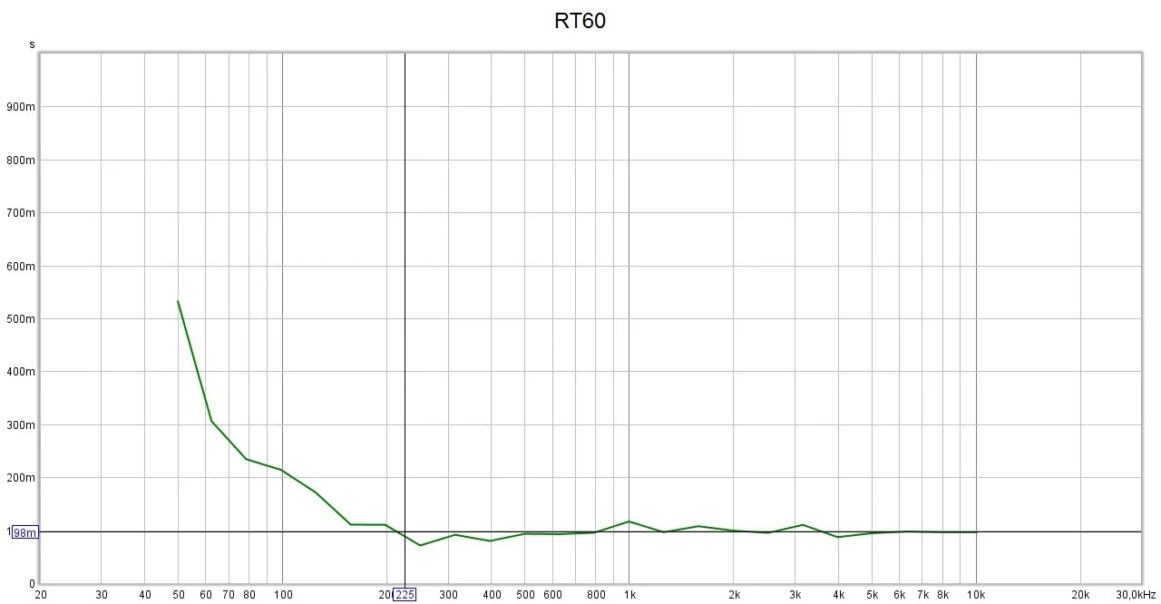

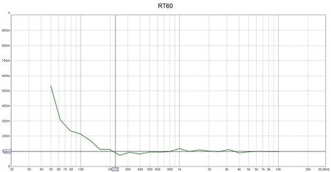

Die Rt Zeit liegt dann also bei 0,5.. aber nur auf dem Frequenzbereich um 40-60 Hz, richtig?

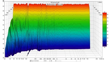

3. Raum ist "tot"

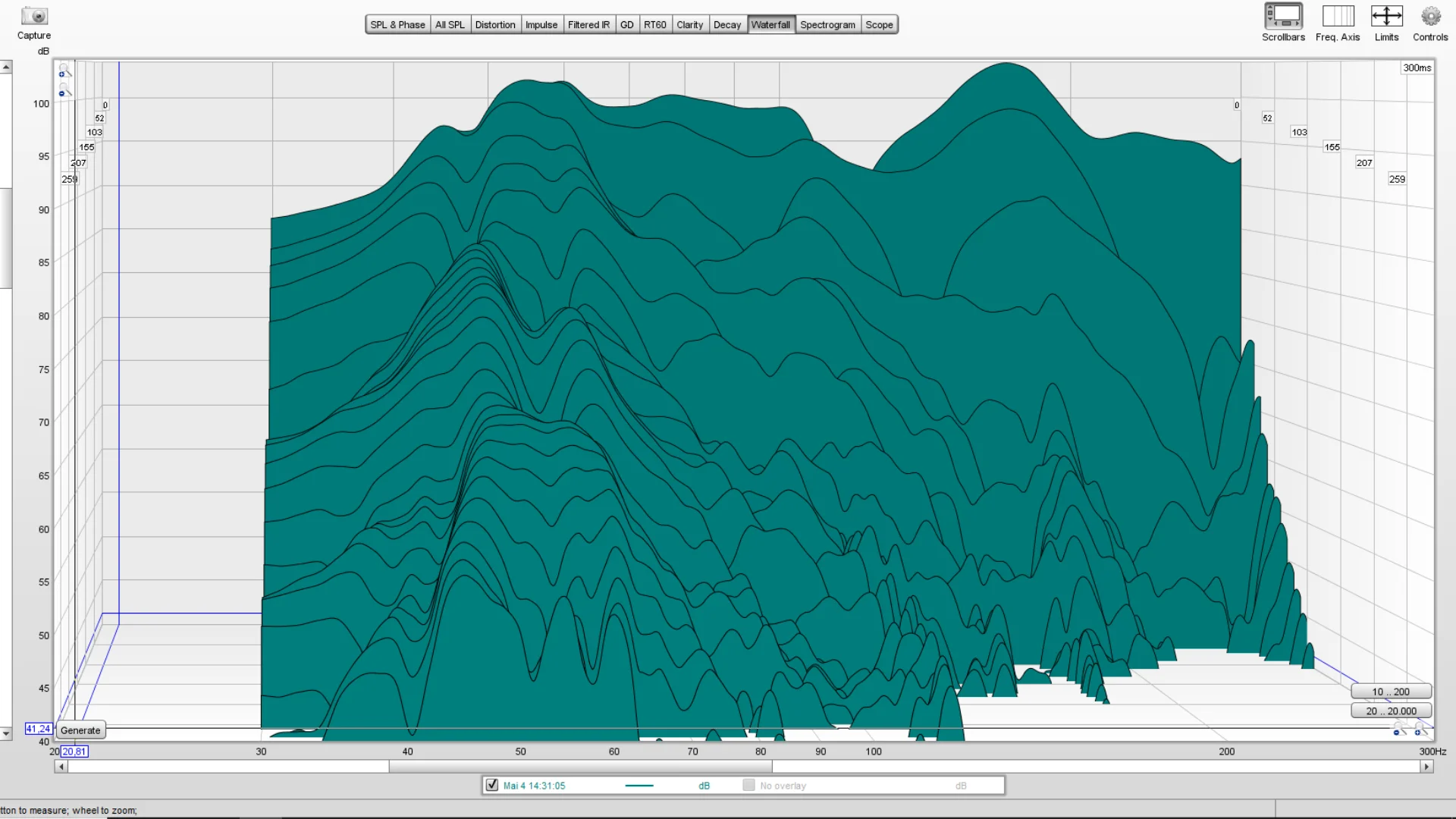

4. Raum hat bei 40 - 60 Hz starke Raummoden

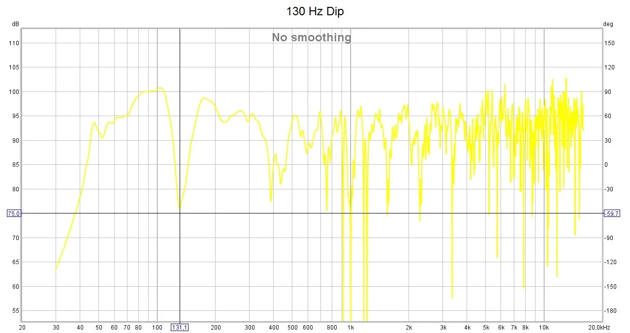

2. Bei der Messung zum rechten Kanal, kann man eine starke Senke ( Dip ) bei 130 Hz sehen.
Das deutet darauf hin, das eine massive Begrenzungsfläche, nahe der Box ist.
Wissen dazu:
https://gikacoustics.de/speaker-boundary-interference-response-sbir/
Onlinerechner dazu:
http://www.mh-audio.nl/acoustics/CancellationFreq.html
http://tripp.com.au/sbir.htm
Mal schlau machen, berechnen was da nicht stimmt im Raum in bezug auf den linken Kanal.
3. Der Raum ist fast tot gedämpft. Das mit der Decke war in diesem Raum wahrscheinlich schon zuviel des Guten. Gibts ne "***** Raum" Messung ???
4. Die starken Raummoden im Bereich von 40 - 60Hz bekommste aufgrund der Raumgrösse nicht in den Griff, da der Bass in dem Bereich einen Platz in den Ecken von ca. 1qm hat und das Raumhoch. 40 Hz bei elektronischer Mucke sind nicht unüblich, sollte man also beurteilen können..

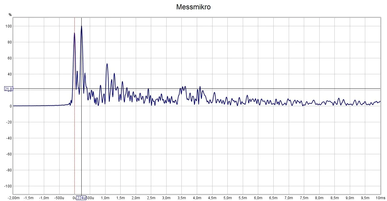

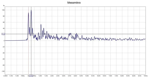

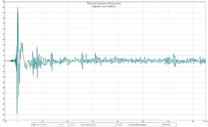

5. In der Stereomessung ( Impulse, % Anzeige ), kann man sehen, dass das Messmikro, nicht genau zwischen den Boxen stand ( 2 Hauptzacken ). Messmikro muss auf den mm genau stehen. Abstand zu den Boxen und genau in der Mitte zwischen L und R.

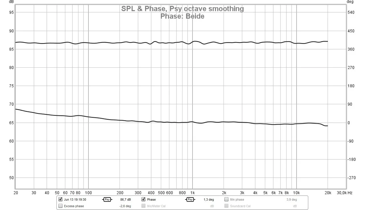

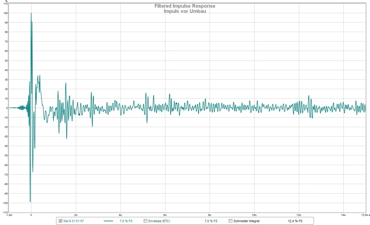

Zum Vergleich wie es eigentlich aussehen müsste...
6. Die Impulsmessung ( % Anzeige ) sieht falsch aus. wie das zustande kommt, kann ich grad nicht sagen... Bilder oben drüber... % kann man übrigens oben links in der Grafik umstellen...

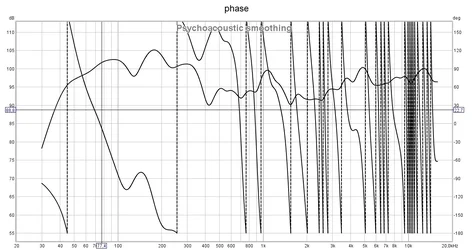

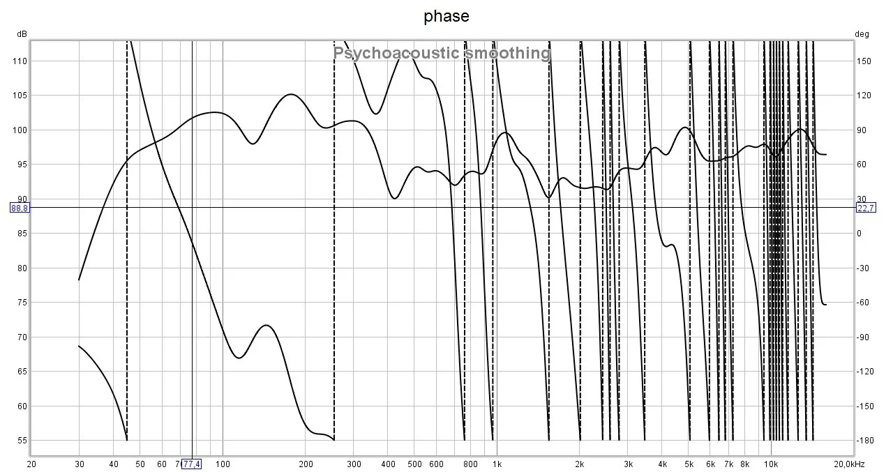

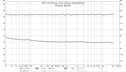

7. Massive Phasenprobleme ( die starken Zacken )... Das zeigt, das noch viele Erstreflektionen vorhanden sind.
Im Vergleich dazu optimiert:
Alles zusammen in Verbindung mit der Raumsituation ergibt für mich...

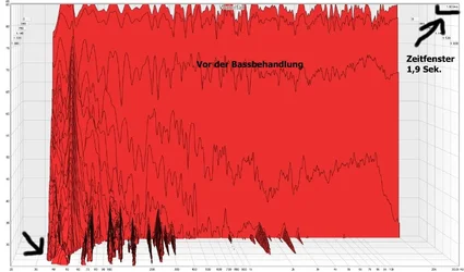

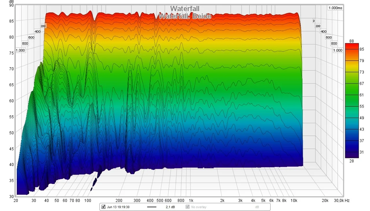

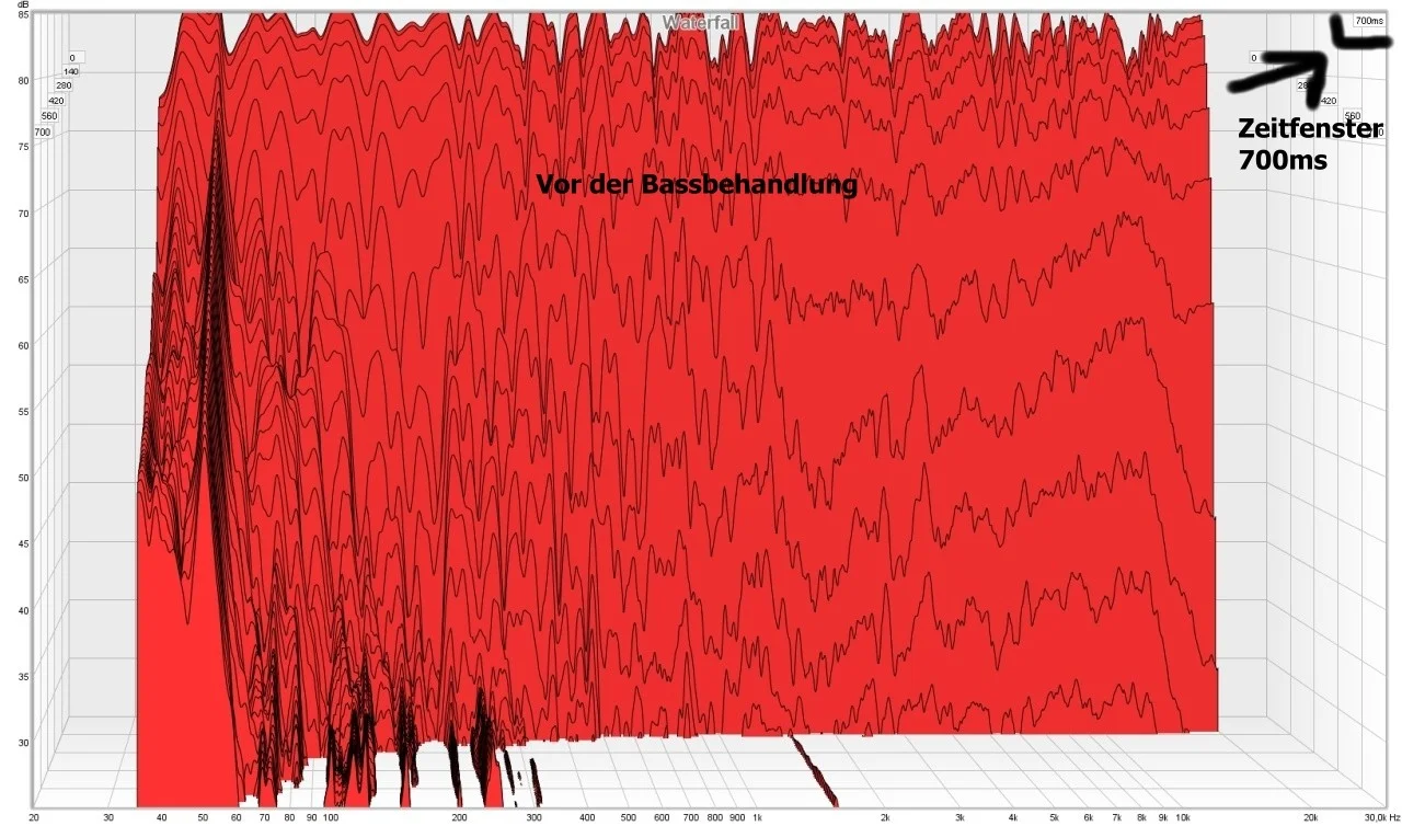

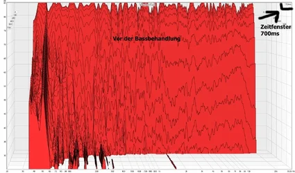

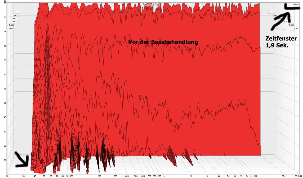

Mein Raum war schon klein und es war ne echte Aktion, den Raum glatt zu ziehen. Gerade die 40 Hz waren ein massiver bautechnischer Aufwand ! Musste ganze Ecken ( Hypotenuse bei ca. 180 cm ) und ganze Teile vom raum ca. 100cm von der Wand als Absorber einrichten.
Mal auf die Zeit bei 40 Hz achten
Vorher:
Nachher:
