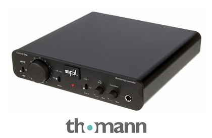

Ich hatte mal einen Monitorcontroller, der hatte richtig Dampf.
Vielleicht schaust du nach so etwas wie einen Monitorcontroller?
Keine Ahnung ob das was wäre:
Tja....hab` mir doch vor 2 Mo. den Heritage Babyram gekauft...und der hat keinen KH-Ausgang.....Shit happens...

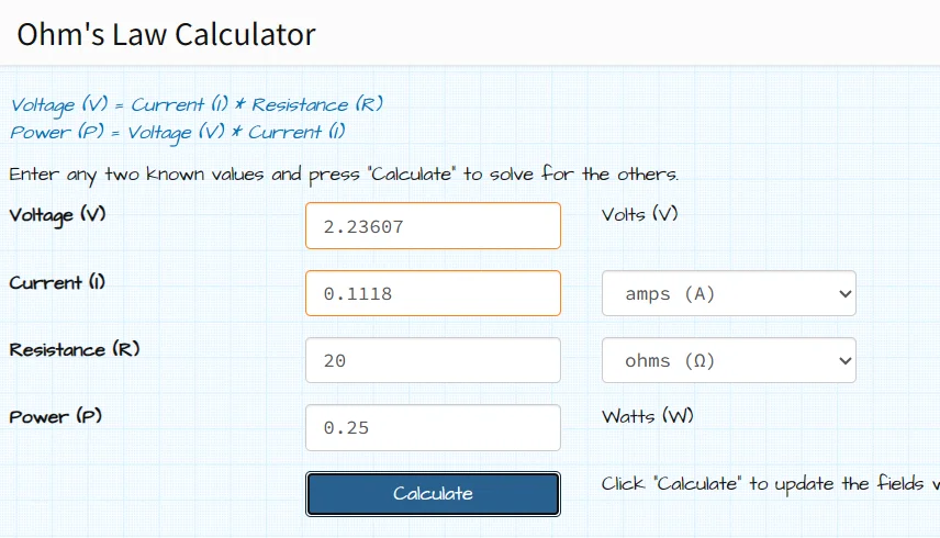

Also dürfte das RME, wenn es unter 32 Ohm 210mW liefert, bei 20 Ohm Widerstand noch mehr liefern und dementsprechend wohl doch ziemlich nah an die empfohlenen 250mW rankommen.
Laut dem Calculator benötigt man 2,24 Volt bei 20Ohm und 250mW.
Mehr kann ich nicht dazu beitragen.

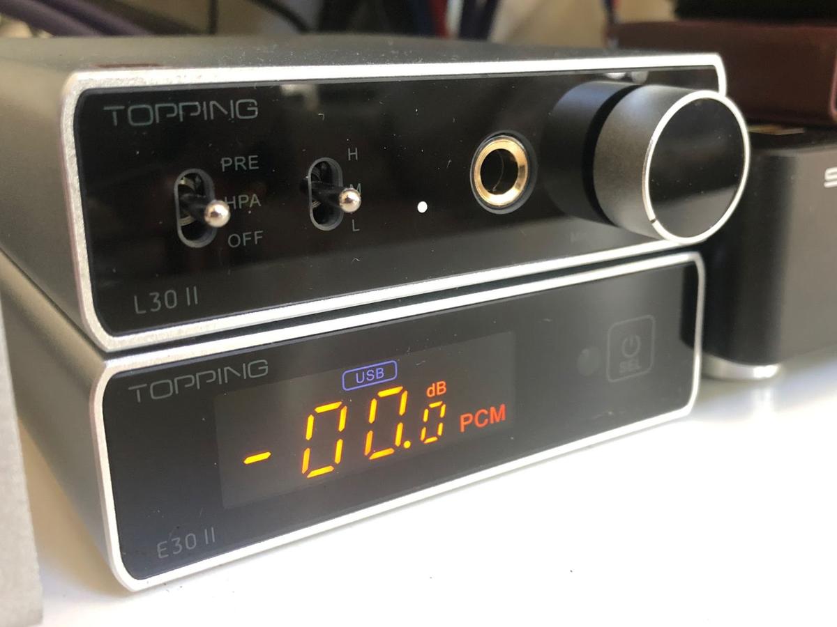

Hat jemand von euch diese hier auf dem Schirm und ggf. Mal getestet?
Soll gut sein und preislich unschlagbar, angeblich. Bin über das audiosciencereviw Forum drauf gekommen. Die sind ja generell da eher realistisch unterwegs.
Den amp gibt's bei Amazon Prime, werde ich mir evtl. mal holen. Umtausch ist da ja problemlos möglich. Leistungstechnisch soll der angeblich liefern. Hat wohl 3,5 watt und 1,4 A Output, laut Bericht.
Reaktionen: cpeb
Der hier scheint eine noch bessere Wahl zu sein. Habe Erfahrung mit smsl in der Vergangenheit, durwachsen bei den ganz billigen Sachen (um die fünfzig Euro) und sehr gut bei 100 Euro + Sachen.
