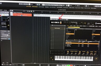

Brauche mal eure Hilfe! Ich habe in Cubase 11 ein VST geladen und möchte hiervon in einer Spur was aufnehmen. Ich habe kein Midi Keyboard dran, sondern will die Tasten des VST einfach mit der Maus betätigen.
Ihr sehr ja auf dem Foto die Einstellungen. Wenn ich dann auf Aufnahme gehe und die Tasten spiele, läuft die Sache auch los (siehe grauer Balken) aber es werden die Töne oder das gespielte nicht aufgezeichnet.
Was mach ich da falsch? Oder woran liegt das?

Achso, und da wo ich den roten Pfeil gemacht habe, müsste doch eigentlich wenn man spielt auch angezeigt werden, das das Signal empfangen wird. Die Töne von dem gespielten VST höre ich ja auch alle

das funktioniert so leider nicht. Du musst diesen 'grauen Balken' öffnen und kannst dann dort deine Midi Noten mir der Maus rein klicken

Hallo dirk! Ich hab selber ein Keyboard dran, drück doch mal das W oben, das ist zwar eher für Automationsaufzeichnungen aber eventuell funktioniert das auch für Midi-Inputs über die Tastatur. Im Endeffekt kommt es darauf an, ob der Entwickler die Eingabe auf den Midi-Out geroutet hat, damit etwas bei der DAW/Cubase ankommt. Viele Grüße.

Es gibt VSTis, die die eigene eingeblendete VSTi Tastatur als visuelle Übersicht der Zonen Splits und Switch-Optionen darstellen. Wie im Halion SE oder im NI Kontakt Sampler. Auf dieser Winztastatur mit der Maus klickend zu "Spielen" ist nicht vorgesehen, da es viel bessere reguläre Möglichkeiten gibt, Midi Noten zu spielen, auch per Mausklick. Diese Tastaturübersicht kann man ferner sogar ausblenden, um Platz auf dem Bildschirm zu schaffen.
Der Threadtitel ist jedoch leider etwas irreführend, vielleicht etwas genauerer Hinweis "Mausklickaufnahme mit VSTi Halion SE Tastatur nicht möglich" oder so etwas.
