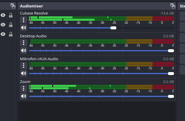

Dann Schickst du das Loopback Signal einfach an OBS.
genau,
mehrere Audioquellen in OBS einrichten und die Kanäle entsprechend zuordnen.
