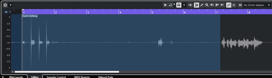

Ich möche in Cubase einen Bereich in einer Audiospur auswählen und stummschalten
Wie geht das?

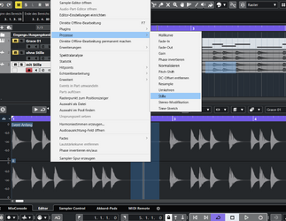

Du hast Recht. Wenn du einfach nur den Bereich markierst und dann auf "Bearbeiten" -> "Stille" gehst, dann wird es zeitlich versetzt.
Du musst es markieren, auf "Audio" -> "Prozesse" -> "Stille" auswählen. Im Dialog auch "neue Version anlegen", sonst wird das originale Audio irreversibel verändert.

Danke
Bei mir werden die nicht permanent gemacht.
Mit folgendem Dialog kann mann die wieder löschen

Geht nicht? Seltsam, bei mir funktioniert es alles. Sowohl im Audio Editor in der unteren Zone und in der vollen Ansicht als auch in der Arrangement Ansicht. Ich markiere es mit dem Auswahlwerkzeug und kann die Stille anschließend hinzufügen. Und nach der Bearbeitung wird es sowohl in der Editor Ansicht als auch in der Arrangement Ansicht sofort visuell aktualisiert. Ich sehe also gleich, dass ich den Bereich bearbeitet habe.
