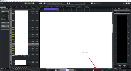

Tempo einstellen in Cubase
in dem Bild unten rechts
