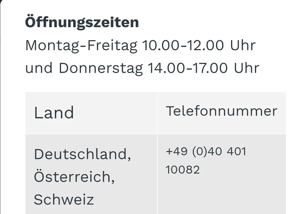

Telefon?
Nen Log hab ich dazu bisher noch nicht gefunden. Und wenn der Support eh so schlecht ist und nicht antwortet, kann ich mir das auch sparen
Wenn du 6-8 Versuche benötigst, um zu starten ist das ja keine Kleinigkeit. Von daher würde ich es mal versuchen, auch wenn es ein paar Wochen/Monate :lalala: benötigt.
Reaktionen: mathiasbx
Reaktionen: whitealbum und mathiasbx
