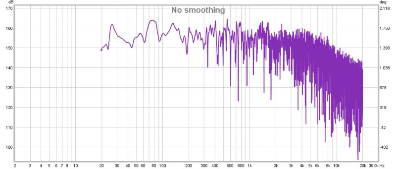

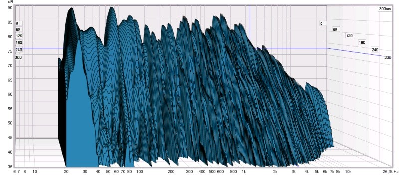

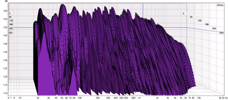

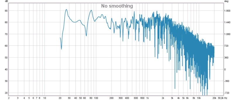

So hallo miteinander,
habe neue messungen auf stefan sein anraten hin habe ich den sub mal weiter etwas bewegt.
das erbnis ist das die mode um 28 hz deutlich gedrückt werden konnte.
insgesamt ist der frequenzgang etwas linearer.
zwei fragen:
reicht die kurve jetzt aus und soll ich mit den ER reflektoren weitermachen?
oder muss ich weiter bügeln?
zweite frage :
ich habe mit dem sub viel rumgespielt und bin zu dem unorthodoxen ergebnis gekommen das wenn ich den sub mit der oeffnung zur wandstelle das bessere ergebnis erhalte.
meine frage spricht da was dagegen oder stimmt eventuell mit meiner messung etwas nicht.
ach noch eine dritte frage:
was zum henker ist da mit meinem hochtonbereich los wieso faellt der so ab.
waere mal nett wenn ausser stefan auch mal andere ein wenig dankbaren input leisten könnten
(nochmals danke stefan)
lg jk

Zweiter versuch...
Irgendwas ist da beim Einpegeln schiefgelaufen.... Ich glaube nicht, dass du 160 dB stand gehalten hast...
Aber egal... Die zweite Messung sieht doch schon deutlich besser aus...
Von der Ausgangsposition kannst du jetzt nochmal in 5-cm Schritten versuchen, das Ganze weiter zu glätten... ansonsten kannst du jetzt mit den Breitbändern an den Erstreflektionspunkten weitermachen oder ggf. auch was gegen die 77 Hz Mode machen (Helmholtz o.Ä.).
@Frage 2: Gut ist, was gut klingt ;)
@ Frage 3: Warte mal, bis die Breitbänder hängen... Kann aber auch am Mikro liegen... das muss nicht unbedingt auch so klingen im Raum...
