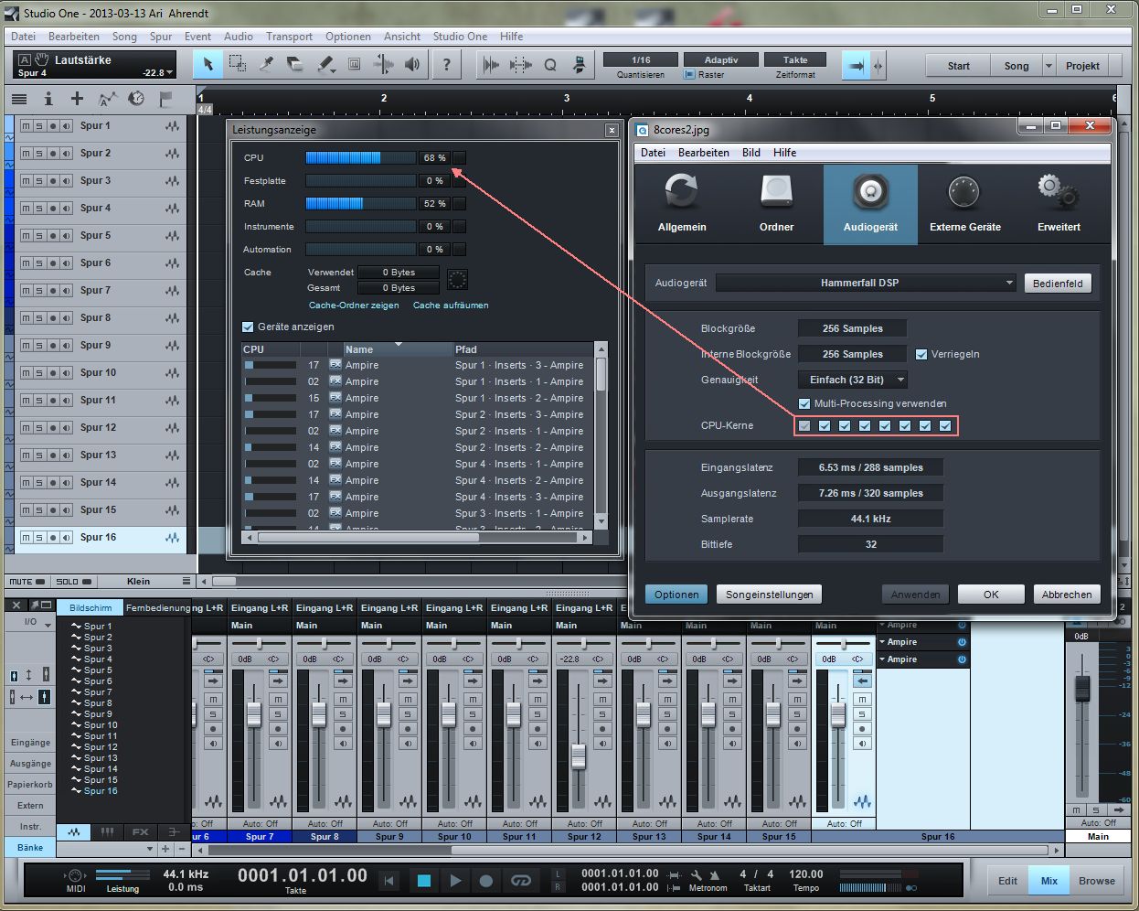

Und nochmal für alle Bilderfreunde.
16 Spuren mit den 3 hochgeladenen Presets von Stoner.
NOCH FRAGEN???
Aus Spaß hab ich das wirklich nochmal mit Multicore AUSgeschaltet getestet. CPU war auf 100% und der ganze Compurter stockte. War nicht mehr zu bedienen. Also wehe es erzählt hier noch jemand PAUSCHAL, Multi-Procession auszuschalten sei gut!

Interessieren würde mich natürlich wie die Cpu-Auslastung bei gleichem Versuchsaufbau mit einem I5 aussehen würde.
Vielleicht kann ja noch jemand mit dem entsprechenden Equipment seinen screenshot reinstellen.
@Rex: Das dürfte beim i-5 dann dem oberen Teil in Ari´s Bild entsprechen (4 Kerne), oder noch etwas schlechter.
Wenn ich Ari´s Versuch mit 8 Kernen mit meiner 2x3GHz-Krücke vergleiche, macht das 800% Leistung!
du hast HT nicht verstanden
wieso ich sagte, daß man sich mal schlau machen sollte ist nicht arrogant oder faul sondern einfach deshalb, weil das thema SEHR kompliziert zu verstehen ist
das kann man nicht "mal eben" als faustregel darstellen
HT bietet eine hardware-threadverwaltung und die ist effizienter als die von windows
das ist sehr pauschal und auch nicht immer richtig -deshalb je nach OS, COREs, Sockeln, CPU Architektur, Threadanzahl, Threading-Software-Synchronisations implementationen ist es abhängig ob HT besser skaliert oder ein hinkebein ist.
einfach die cores abzuschalten, die StudioOne nutzen darf (Process Affinität) ist blanker unsinn
wenn du ein vergleich HT on vs HT off machen willst, dann schalte HT an und aus - aber nicht einfach cores - weil dann nutzt du eben nur 50% weil HT begrenzt einen einzigen thread auf einen halben core max - d.h. wenn du nun studioone einstellst, daß es 4 cores verwenden soll, dann sind es mit HT on genau 50% CPU auslastung gesamt

Ari`s Aufbau mit 16 Spuren habe ich gerade nachgebaut.
@KaterStrophe
Das bedeudet, dass dein AMD FX-8120-system um ca. 50% bez. der Cpu-Auslastung besser ist als Aris I-3770-System.
Sollte das nicht genau anderst rum sein laut den gängigen PC-cpu-benchmarks.
Oder verstehe ich da was falsch?
Das wäre ja ne KaterStrophe für das Intel-Marketing.
