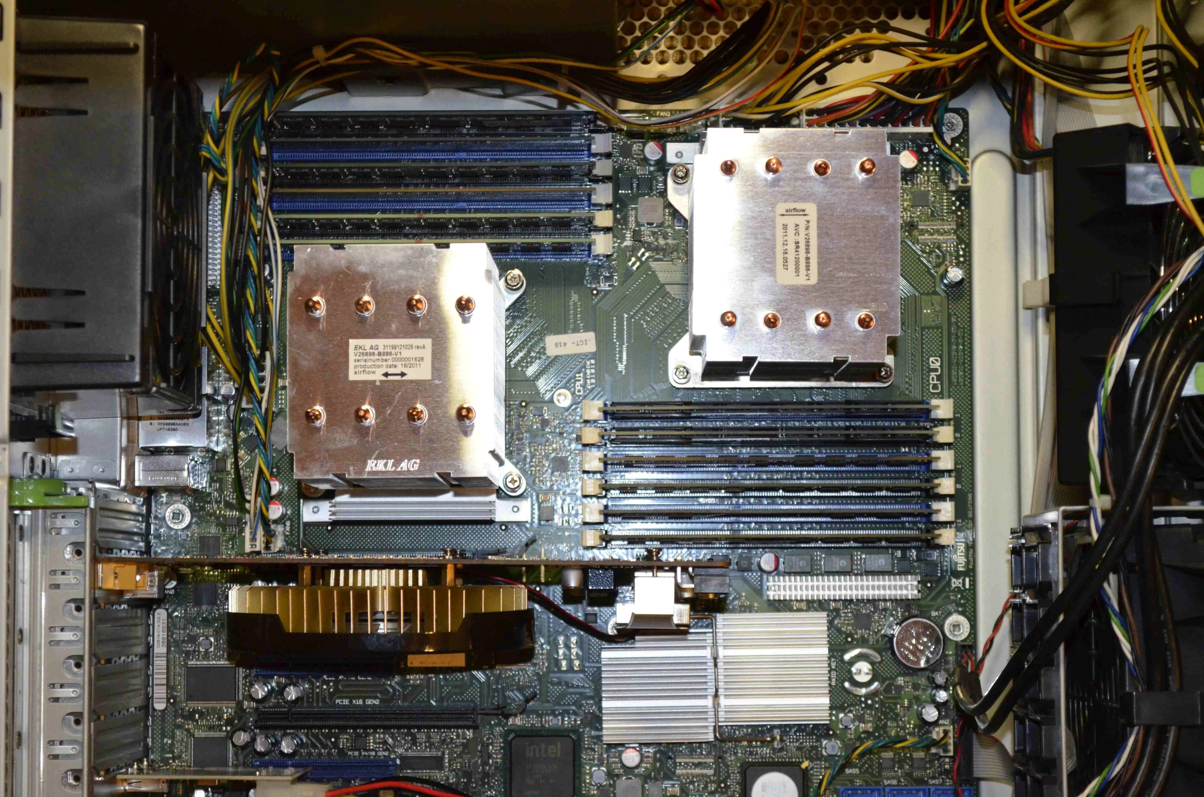

Ich hab eine 5 Jahre alte Fujitsu Workstation mit Dual CPU Mainboard mit zwei Xeon X5677, 40 Gb Ram (läuft auch im 3 kanaligem Modus).
Bekomme ohne Übertaktung im Cinebench R15 1086 Punkte,
und mit CPU Z 3290 Punkte.
Das Ding wurde bei uns in der Firma ausgeschieden, kostete nix, hatte aber weder Ram noch Festplatten drin, das musste ich halt kaufen...
Hui, nicht schlecht. Mit Übertaktung kriegst du bestimmt 1500 Punkte, wenn nicht mehr :) Ist halt die Frage ob das Dual CPU Board dafür geeignet ist, ich tippe auf nein.

Anbei ein Bild vom Innenleben:

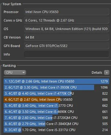

Wohooo ! Heute kam dann auch die CPU. Hab natürlich direkt alles eingebaut. Weil ich zu faul war ein Backup zu machen und Windows 10 neu zu installieren, hab ich mir gedacht ich probier einfach mal so von der SSD zu booten und gucken ob es startet (bei Windows 10 ist das ja selbst bei nem Mainboardwechsel gar kein Problem mehr). Als ich dann alles zusammengebaut hab kam mir in den Sinn: "Moment mal .. du hast Windows 10 im EFI-Modus installiert .. kann das alte Board das überhaupt?" Ich hab's dann einfach ausprobiert und siehe da: Bootet ohne Probleme. Ich hab direkt mal Cinebench gemacht und das kam dabei raus:
25 Punkte mehr als mit meinem "alten" i5 ! Und das ganz ohne übertakten und der RAM läuft glaub ich grad auch nur auf 1333 statt 1600. Mit Übertaktung sieht das ganze wie gesagt dann nochmal anders aus, schließlich kann man ja von einer Taktsteigerung von 2,67 auf 4,0 GHz ausgehen .. ich hab in Foren sogar schon Leute gesehen die den auf 5 GHz hatten .. aber so weit möchte ich gar nicht gehen, 4,0 reicht mir.

Sehr schön. :right:
Mein 6700K kommt gerade mal auf 932 (183 single Core) und der war 'ne ganze Ecke teurer.
Single Core Performance hab ich noch gar nicht gemessen, ich nehme an dass die aber schlechter ist als beim 6700K. Und wie gesagt, Cinebench ist jetzt auch nicht das Maß aller Dinge .. trotzdem beachtlich was man zum Preis eines Waves-Plugins bekommt :hammer:
@DrownedInTrance
Auf dem Bild deines Cinebench Benchmarks steht was von Windows 8.
Du schriebst aber, dass du Win 10 benutzt.
Macht das keinen Unterschied?
Frage nur interessehalber.
