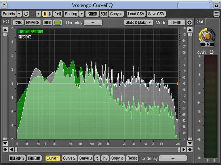

spaßeshalber hier mal ein vergleich im frequenzbild.
das weiße ist meine (referenz-) version.
das grüne deine.
was auffällt, ist, dass bei dir der mitten- und höhenbereich sehr unausgewogen ist.
und wenn du mal genau hinschaust, hab ich sogar mehr bässe drin.
lediglich der tiefe mittenbereich ist bei dir stärker betont.
das führt aber bei einer gut kalibrierten anlage zu einem extrem dumpfen sound.

Anhang anzeigen 147200Verstehe, das macht Sinn. Ich werde mir die nächsten Wochen nen Subwoofer zu meinen Monitoren anschaffen, anscheinend bilden meine Monitore allein diese Frequenzen nicht gut ab.
