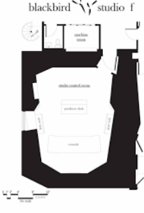

Es gibt keine elitären Standards, aber Physik. Und wenn man quer im Schlauch sitzt, ist es einfach extrem unvorteilhaft. Ich habe es selbst erlebt. Es hat Gründe, warum große Studios regelmässig dieses typische Layout haben:
Größer geht nicht, sonst motzt der Z-Scaler.^^ Man ist in der Mitte der kurzen Wand und bei ca. 1/3 der Gesamtlänge des Raumes. Die erforderliche Deckenhöhe erreicht man außer im Albau typischerweise in Wohnung nicht.
Mit Ausnahme das ehemalige Studio von Balaskas, aber da hat jemand die Akustik umgesetzt der auch Ahnung hatte und nicht versuchte nur mit porösen Absorber die Bässe zu zähmen.
  • #45
Es wird immer einen geben, bei dem es anders funktioniert. Die Bude von Sascha Päth, um mal random Namen zu droppen, sieht auch nicht aus wie der goldene Schnitt.
Aber als Faustregel - Räume sind am Ende immer Kompromisse, dann lieber nicht gleich "quer" anfangen, weil das eben noch mehr Probleme macht.
