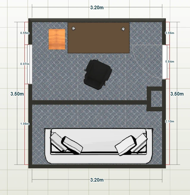

Kurze Story: ich habe vor 6 Monaten in meiner neuen Wohnung ein kleines Homestudio (ebenfalls Büro, auch zum Musikhören, alles) eingerichtet. Den Raum seht ihr inkl. aller Abmessungen im angehangenen Bild. Die Monitore sind die kleinen weißen/grauen Lautsprecher auf dem Tisch. Der Subwoofer steht unter dem linken Monitor unter dem Schreibtisch. Unter dem Subwoofer ist direkt der Boden. Links vom Tisch ist ein kleiner Rolley mit Krams drin.
Das kleine Rechteck rechts im Raum ist übrigens eine Wand -> Schornstein.
Die Wände sind tapeziert, der Boden ist Teppich. Der schwarze Balken in der Mitte des Raumes soll das Ende der Schräge darstellen, die hinter dem Sofa beginnt. In der Schräge ist ebenfalls ein Dachfenster. Die Wände und Ecken sind marginal mit ein paar Noppenschaumstoff-Platten besetzt, allerdings nicht wirklich viele. Damit wollte ich nur die scharfen Reflektionen der Höhen etwas ausbremsen, am Bass macht das ja nicht wirklich was. Mehr will ich aber auch nicht machen in dem Bereich, es soll ja noch lebendig klingen und das tut es eben auch, nur mit dem Bass gibt es Probleme.

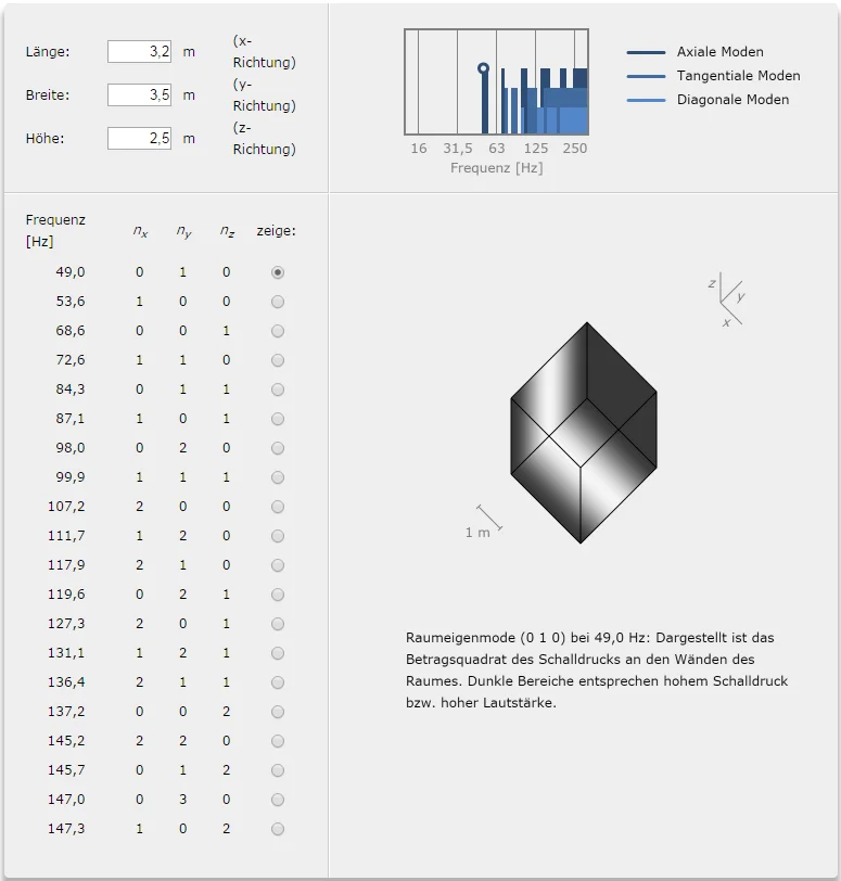

Gib mal deine Raumgrößen auf folgender Webseite ein und sieh dir an, wie die Raummoden verteilt sind. Das dürfte schon viel Aufschluss geben, wo du den Sub aufstellen solltest (3-dimensional denken ;-) ).
http://www.hunecke.de/de/rechner/raumeigenmoden.html

Anbei auch mal die Ergebnisse des Rechners. Das habe ich ja auch, wie im Eingangspost geschrieben, schon mehrmals gemacht. Aber ich habe nunmal keinen rechteckigen Raum und deshalb denke ich ist das alles eher ungenau. Zumal ich auch nicht so recht weiß, was ich dann mit der Info über die Moden anfangen soll. :-/

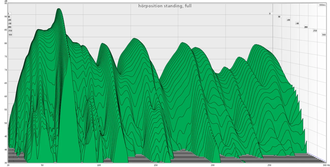

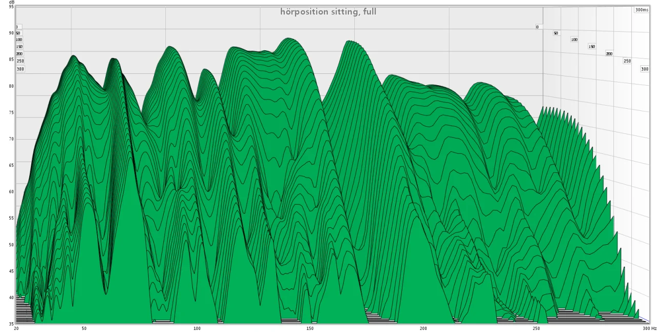

So Leute, hier sind die Messungen, bin gespannt, was ihr sagt. Ich als Laie sehe da nicht viel, außer dass der größte Problembereich wohl wie ich schon vermutet habe zwischen den 60-80 Hz liegt, oder?
Schaut mal rein.
Die Messdateien habe ich auch mal reingestellt. :)
Denke die Namen sind recht selbsterklärend. Jeweils nur die Full-Messung. Die rechts und links ohne Sub Messungen findet ihr natürlich in der Datei.

Der Messung nach ist im stehen die Raummode bei 70 Hz sehr stark ausgeprägt.
Was dir ja "besser" gefällt. Aber nicht der Musik entspricht sondern der Raumantwort.
Im sitzen ist die 70Hz Mode schwächer vorhanden und bei 85 Hz eine Senke.
Eventuell das Setup an der Schräge aufstellen und testen bzw. messen, bevor was gebaut wird ?
lg Bert
