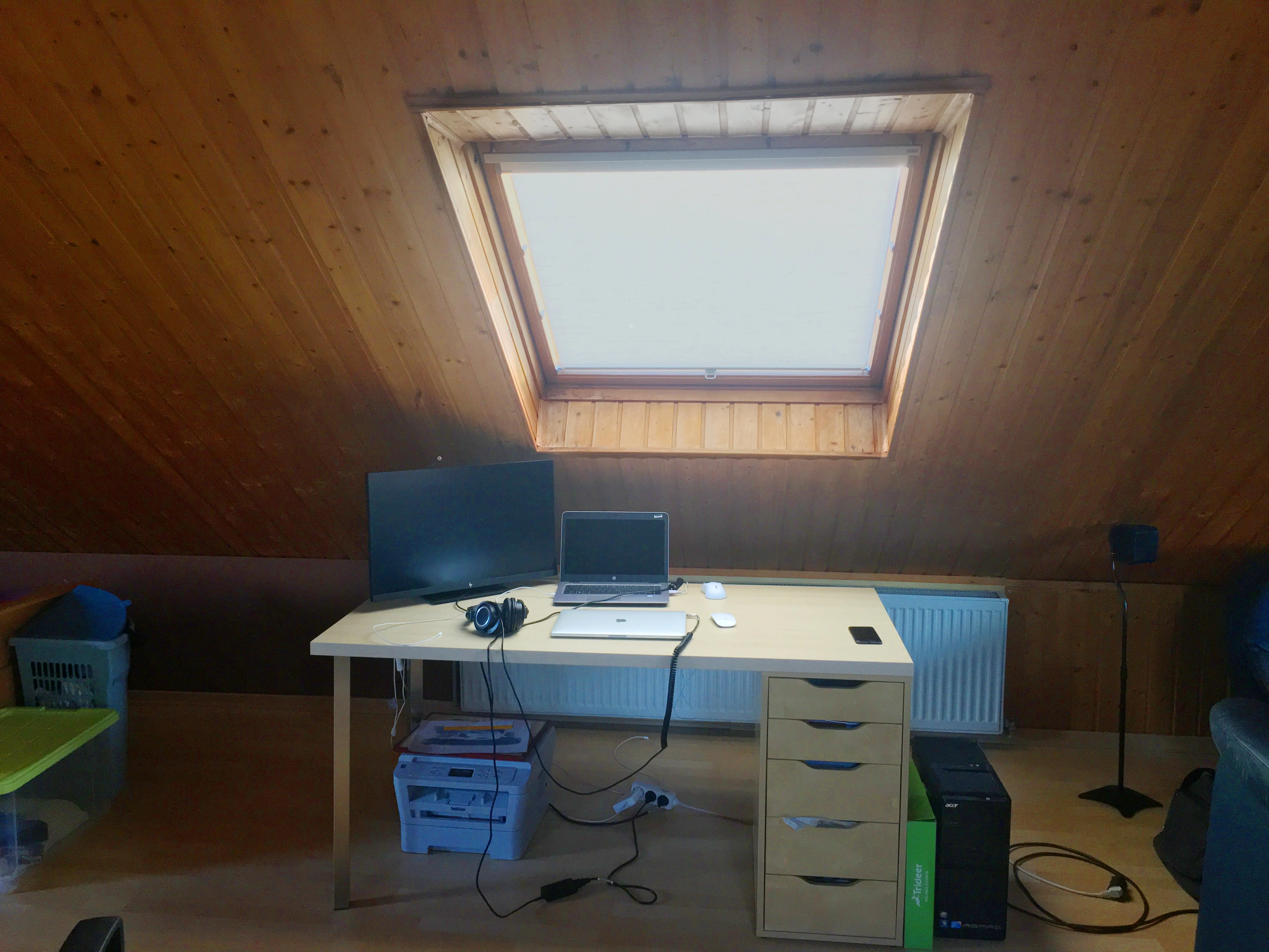

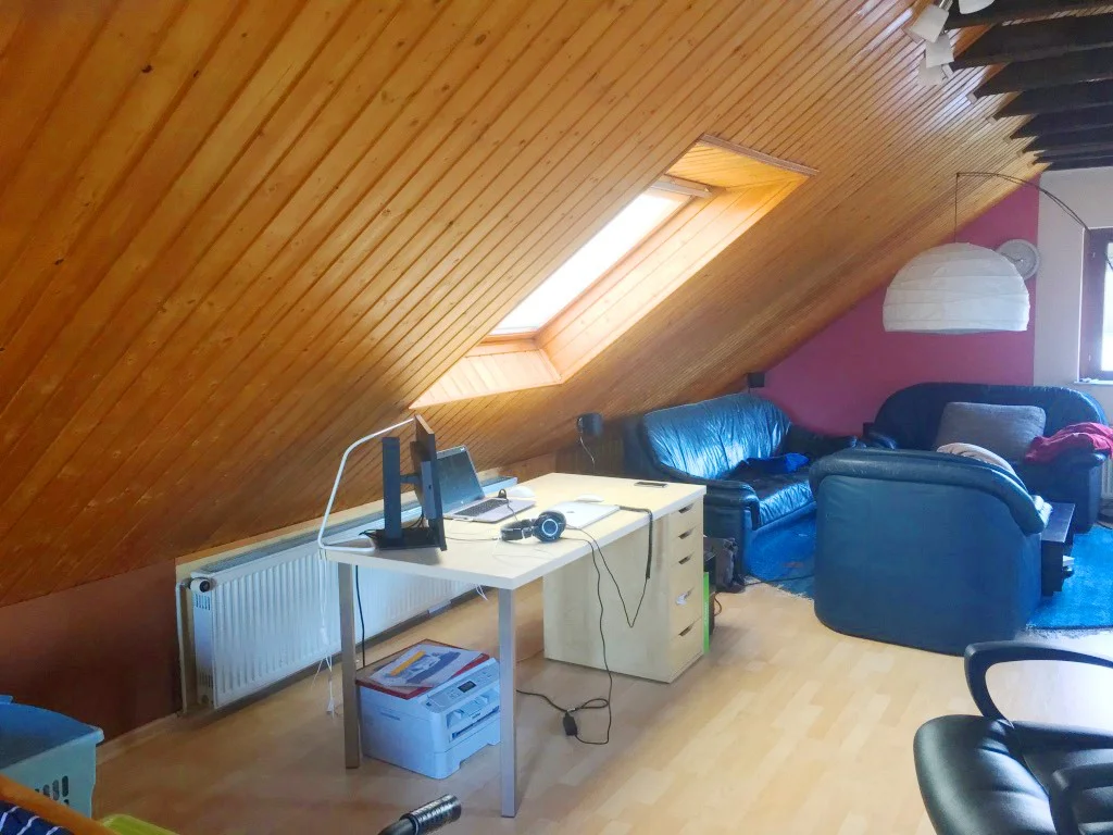

Ich bin gerade dabei, mir ein kleines Setup bestehend aus Mikrofon, Interface und Halo zusammenzubauen. Die Qualitätsansprüche sollen hierbei nicht zu hoch sein, jedoch möchte ich das maximale herausholen, was ich mit einem Budget im „mittleren“ Segment und handwerklichem DIY Engagement bekommen kann. Die Akustik bietet hierbei aufgrund meiner Räumlichkeit eine kleine Herausforderung: Ich wohne im Dachgeschoss und meine Wände laufen spitze zu. Als Raum kommt nur dieser in Frage, da ich nur diesen habe. So weit so gut. Mir kam gestern eine Idee. Ich bin ein Neuling in der Thematik, deshalb kann es durchaus sein, dass der Plan nicht funktionieren kann und wohlmöglich schon an der Umsetzung scheitert. Aus diesem Grund würde ich gerne meine Idee im Vorfeld mit euch teilen um eine fachmännische Einschätzung darüber zu bekommen:

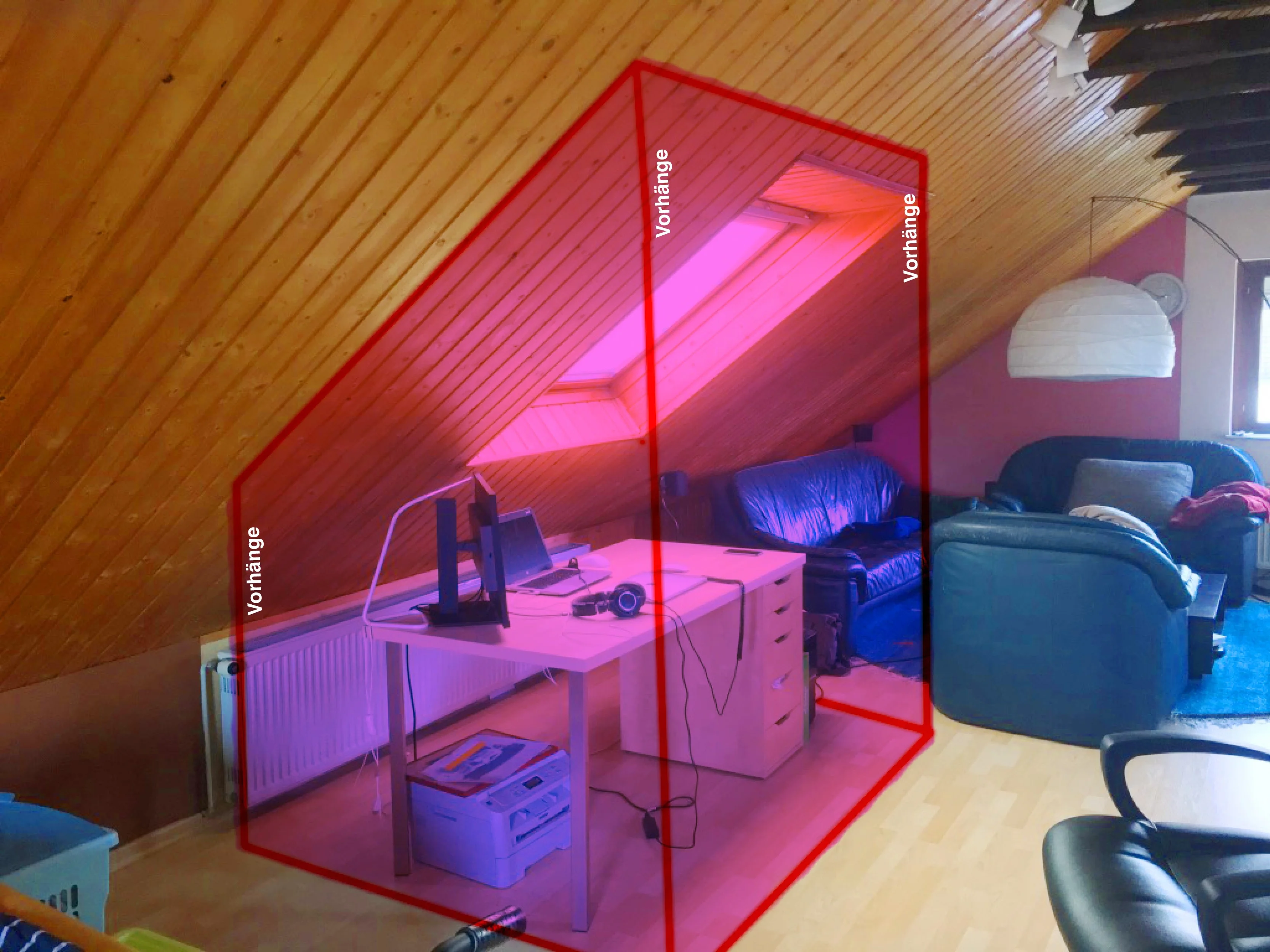

Wie im Foto zu sehen ist, befindet sich mein Schreibtisch, der nun als Arbeitsplatz zum Produzieren dienen soll, in paralleler Ausrichtung zur Dachschräge. Angenommen man würde, wie in der Zeichnung angedeutet, eine Art Vorhängestangen in umlaufender Rechteckform über dem Tisch an der Dachschräge befestigen und an diese schwere zurechtgeschnittene Decken anbringen, die im Gesamten eine Art „Ministudio“ bilden, welches bei Bedarf auf- und abgebaut werden kann. Bietet das genug Potenzial für eine Absorption von Schallwellen? Oder kann ich mir die Arbeit ersparen und ich versuche mich an anderen Mitteln und Wegen, um den Klang zu optimieren?

ich bin absolut kein Fachmann was Akustik und Raumoptimierung angeht, habe aber schon vieles hier in den letzten Jahren gesehen bzw. gelesen. Die Frage wäre für mich auch ob du Schall absorbieren möchtest damit die Nachbarn nicht gestört sind oder dachtest Du jetzt an eine optimierte Raumakustik zum Abhören, Mischen von Musik?
In deinem Fall rate ich aber einfach zu guten Kopfhörern, fertig. Natürlich kannst Du normale Monitorboxen hinstellen und damit Musik machen, eine optimale Raumakustik wirst Du aber mit Vorhängen und der angedachten "Raumgröße" nicht hinkriegen.

So ein Dachzimmer hat manchmal den Vorteil dass es keine stehenden Wellen im Bassbereich gibt, da die Waende (also das Dach), durchlaessig genug sind fuer den Bass. Muss nicht zwangslaeufig so sein, aber die Chancen stehen gut.
Das wuerde ich evtl. mal messen, hier gibt es ein sehr gutes REW tutorial in den Stickies, einfach mal rien arbeiten, ist leichter als es aussieht, 30 Euro Behringer* Messmikro tut hierfuer seinen Zweck.
Falls dem naemlich so sein sollte, dann brauechtest du quasi nur erstreflektionsabsorber anbringen und haettest schon ne amtliche Akustik zum Mischen.
Ansonsten kannst du dir zum Aufhnehmen auch mobile Absorberstellwaende basteln, die funktionieren auf jeden Fall und koennen auch auf und abgebuat werden, je nach bedarf. Gibt hier auch ein paar beispiele zu im Forum :)
Ok, dann reden wir hier u. U. eher von einer Gesangskabine. Diese soll ja möglichst wenig bis gar keinen "Raum" mit aufnehmen, sprich die Vocals sollten "trocken" aufgenommen werden, damit man beim Mischen erst den "Raum" nach seinen Wünschen gestalten kann.
Gäbe es da vielleicht eine Raumecke, wo z. B. ein Schrank steht? Den dann aufmachen und da "reinsingen" (machen auch viele). Oder eine Matratze noch in der Ecke entsprechend aufstellen, damit der Raumanteil "geschluckt" wird? Manche (ich auch) benutzen auch noch am Mikrofon einen sog. Reflexionsfilter oder "Mic-Screen", der auch was bringen kann. Da ist man aber durchaus geteilter Meinung. Wunder darf man davon nicht erwarten.

Den reflektionsfilter kannst du gleich wieder zurueck schicken. Ausser Kammfiltereffekten in den Tiefen bringt er dir nichts. Da waere deine Loesung mit den Vorhaengen, in diesem fall dann am besten doppelter und welliger und schwerer Buehnenmolton, haushoch ueberlegen. Aber OHNE "filter". Die Dinger sind das Letzte. Und ja, ich hab die probiert. Und ja, die sind wirklich das Letzte und NEIN, da gibt es keine geteilte Meinung. Die moegen live evtl. vor uebersprechungen bei mehrfachmikrofonierung durchaus schuetzen, bei der Aufnahme zu hause haben die aber nichts zu suchen. Spaetestens beim Versuch die mit dem Filter verhunzten Vocals irgendwie zu Mischen, wird auffallen das es einfach nur noch ***** klingt, entsprechende Erfahrung vorrausgesetzt. Kannst dich auch hier im Forum dazu mal durchsuchen, da gibt es diverse Berichte zu. Da ich mir keinen Wolf reden moechte, wird das mein letzter Beitrag zum Thema Filter sein, wer den nutzt ist selber Schuld.
