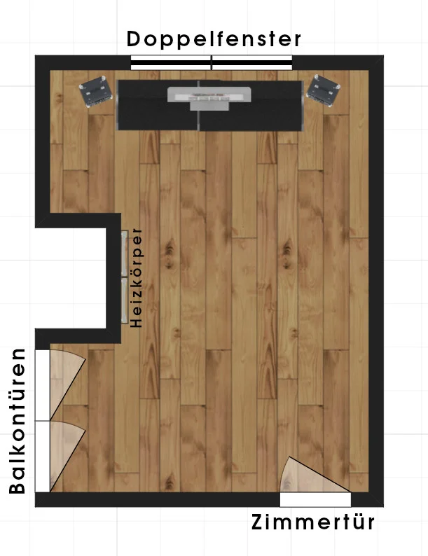

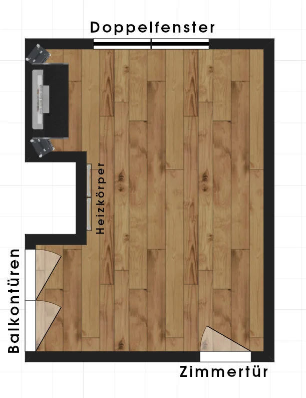

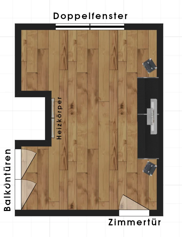

Hallo.
Ich plane mir einen Raum zum Aufnehmen und Mixen herzurichten und bin nun ein wenig überfordert, ob ich nun eher eine Längst, oder Quer-Ausrichtung wählen soll. Der Raum ist nicht sonderlich groß und ich muss auch noch ein E-Drumkit und ein paar Gitarren unterbringen. Da mir jetzt mehrere Leute davon abgeraten haben, das Equipment vor die Fenster zu stellen, was platztechnisch wahrscheinlich die sinnvollste Ausrichtung wäre, wollte ich einfach mal nachhören was ihr so meint.
Was ist wichtiger ? Die Raumsymmetrie ? Die Tiefe ? Ist der gegenüberliegende Wand-Heizkörper eher ein Problem wie die Reflexion and den Fenstern ?
Was ist euer Favorit ?
Ich freue mich über jeden Tipp!

Wenn, am ehesten #1.
Ich habe ja von sowas nur wenig Schimmer, aber warum nicht #2, das ist ja symmetrischer, gerade dieser Erker (oder was auch immer es sein soll) in #1 könnte doch für Ungemach sorgen, oder?
Ok, das ging flott :-)
Danke. Auch wenn die Fenster direkt hinter den Monitoren sind? Interessant. Mir geht es nicht um Schall von aussen, von da kommt nix, falls das für deine Antowrt von Relevanz ist. Was findest du an den anderen beiden nachteilig ?
LG
Ja. Dachte ich auch. Dieser Erker ist der Kaminzug. Und da ist dann ein Wandheizkörper drauf montiert.
Deshalb finde ich das alles immer so verwirrend. Symmetrie oder nicht ?
Warum meinst du 1 @muffy ?
Ich denke, im Zweifel lieber vor der kürzeren als der breiteren Wand sitzen. Was sind denn die Maße BxL?
Falls dein Studio kein festes Konzept hat und von Zeit zu Zeit weiter wachsen sollte, dann würde ich eher Nr. 2 wählen. Auch würde ich den Tisch nicht unmittelbar vor die Wand stellen sondern min. 1 Meter zwischen dem Tisch und Wand lassen, damit du hinter den Tisch kommst um alles zu verkabeln und Platz für Akustikelemente zu lassen. Um wie weiter die Lautsprecher von den Wänden und Ecken entfernt sind, desto besser für die Akustik. Im Grunde könntest du den Tisch auch weiter in der Mitte platzieren. In welche Richtung du schaust oder sitzt, ist dann dir überlassen wie es angenehmer für dich ist. Wenn du gern zum Fenster schaust, könntest du den Tisch eher mittig platzieren und zum Fenster sehen.

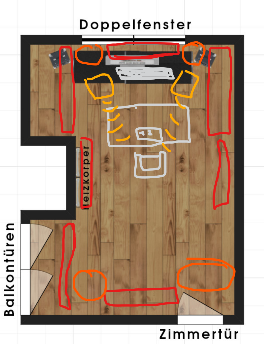

So wäre es imho nicht verkehrt:
Rot - deckenhohe (mobile) Absorber
Orange - (mobile) Bassfallen
Weiss - Tisch und Stuhl
Gelb - Speaker auf Stativen
Weißer Balken - Monitor hinter bzw. zwischen den Speakernn, nicht auf dem Tisch. Am besten außer Keyboard und Maus ist der Tisch leer und klein, d.h. 80x80 oder 60x60 um Reflexionen zu vermeiden.

Ok, verstehe: Mit den Absorbern versuchst du quasi den Raum zu symmetrieren.
