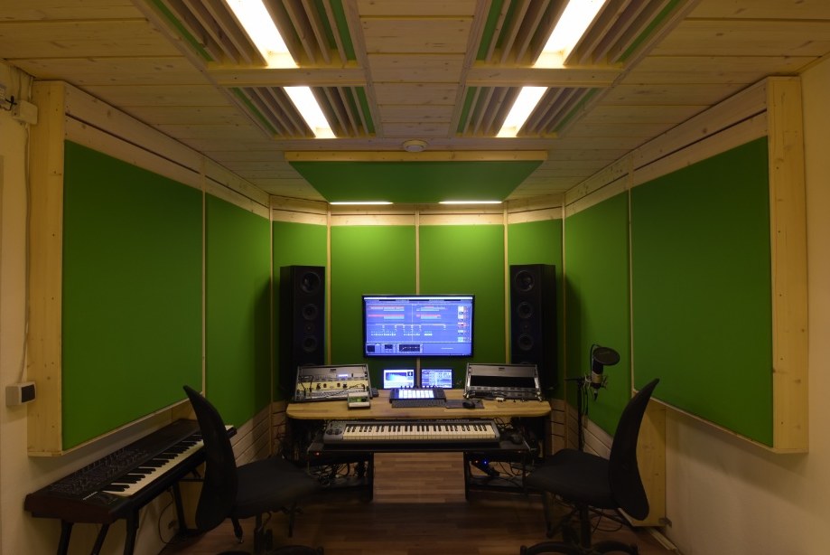

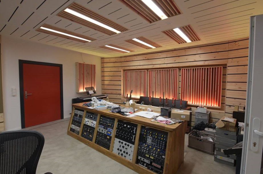

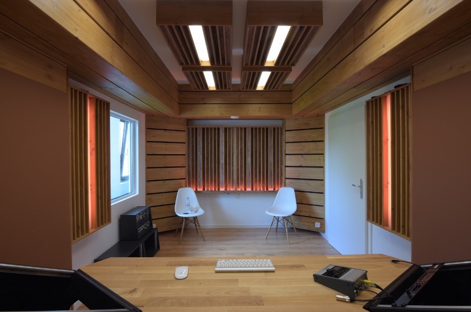

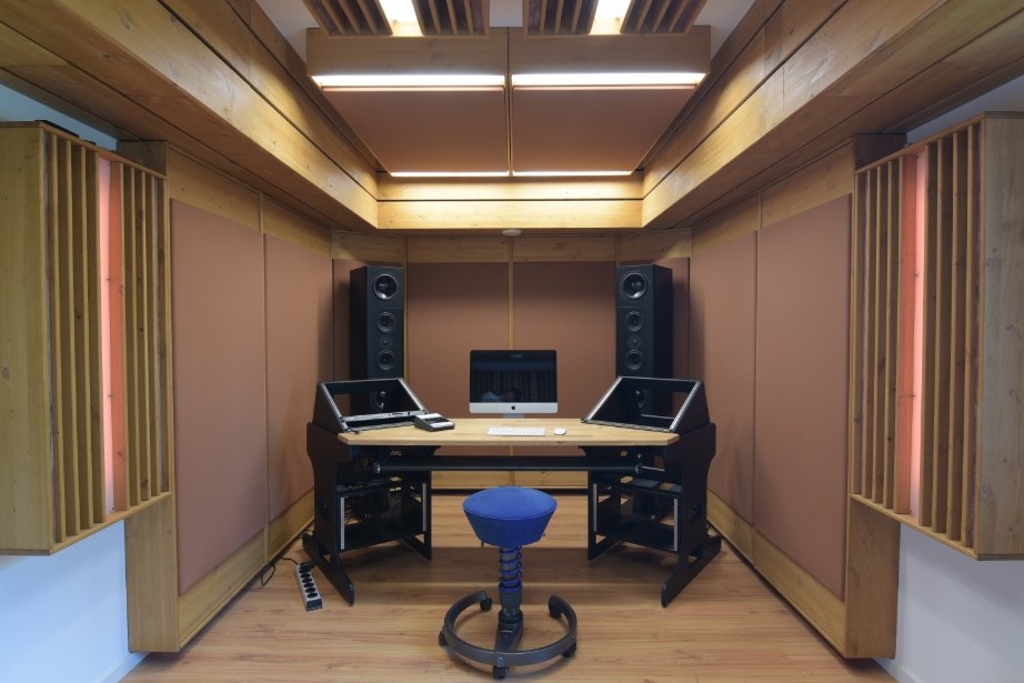

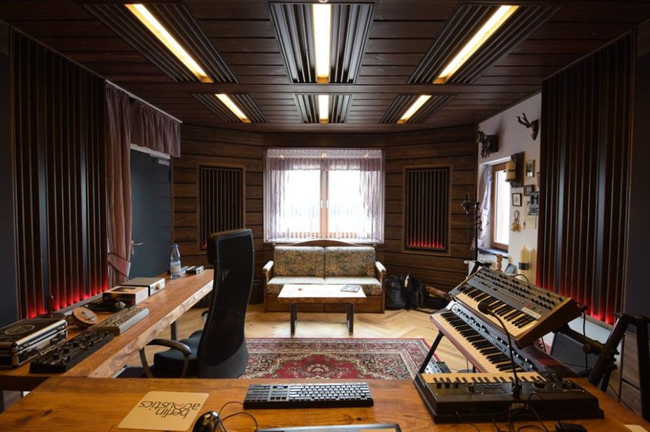

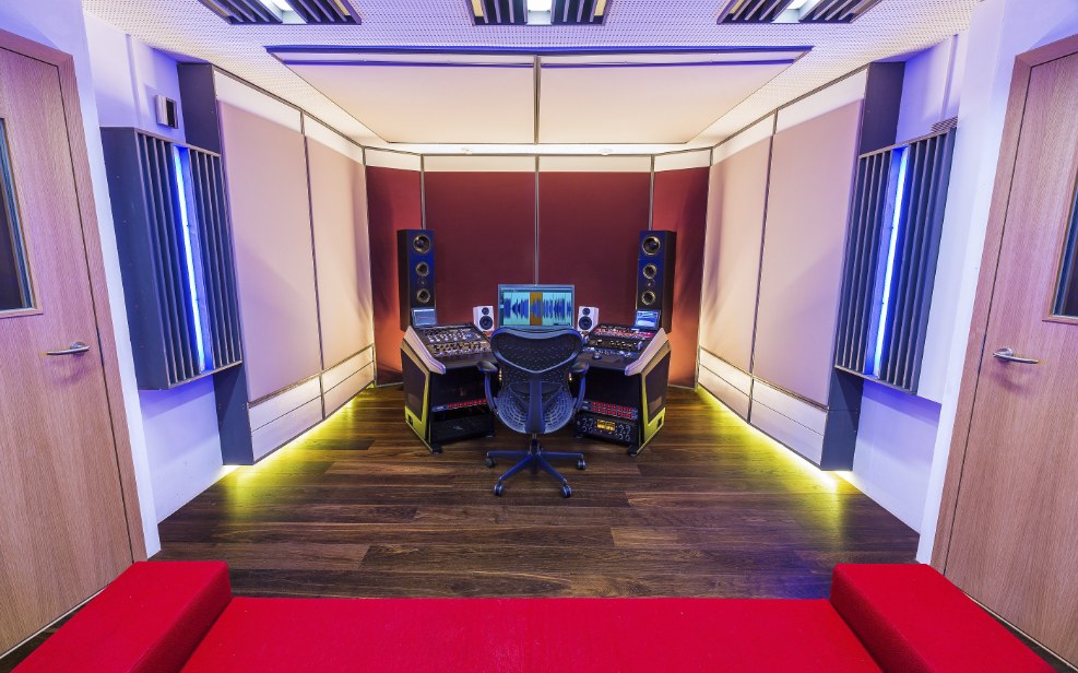

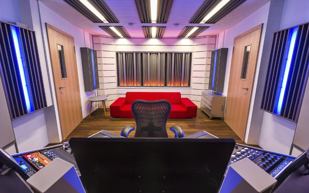

hi,

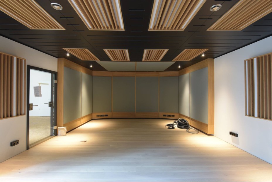

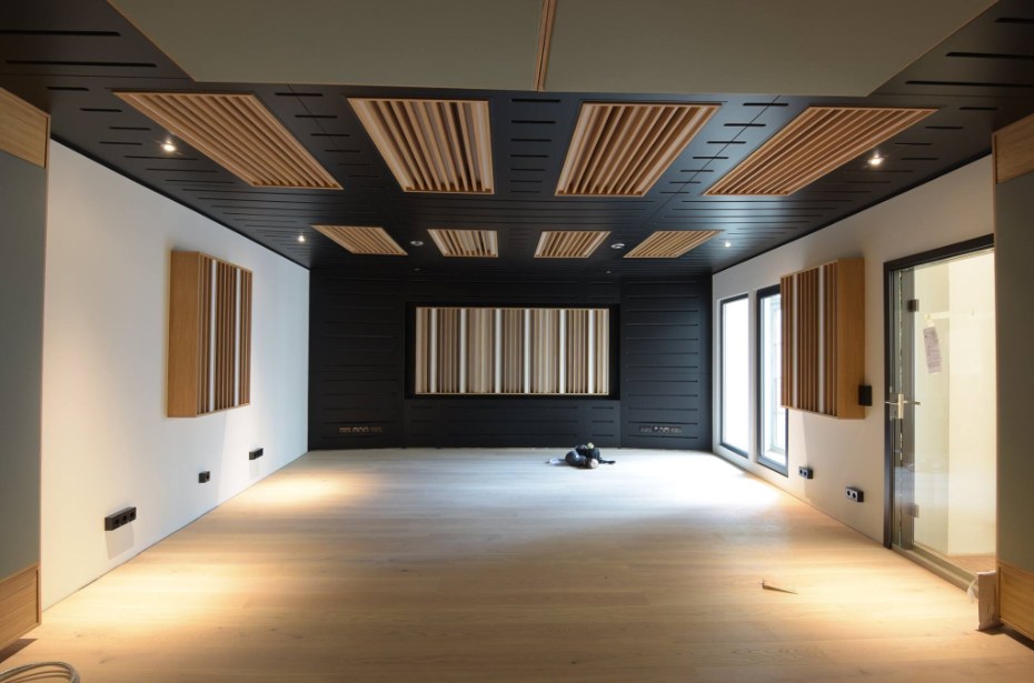

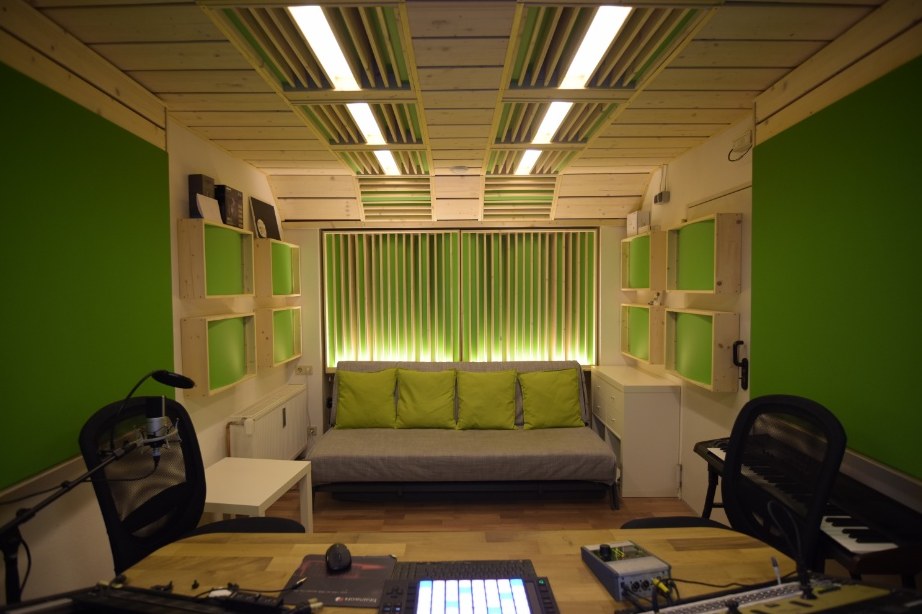

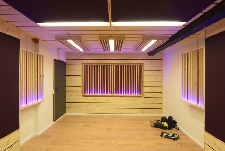

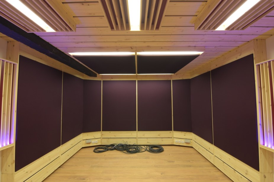

also ich seh das ganz anders. tür und fenster an den kurzen seiten ist eher ein problem.
türen und fenster hinter der abhörposition der langen wandseiten ist immer eine gute ausgangsposition.
so hat man eine solide basis um dead- und liveend maximal auszureizen.
beispiele:
Lösung bei Fenster in Rückwand
ich denke die bilder haben da eine deutliche aussagekraft
Oha, danke @Black_Bender für die schönen Bilder.
...dann wurde ich wohl falsch beraten... :eek:

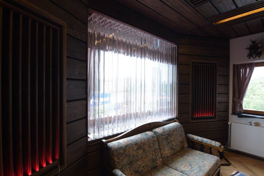

Das Fensterelement sieht interessant aus. Wirkt das auch als Diffusor?

hi,
beispiele:
Du baust wirklich die geilste scheisse! Wenn ich mal irgendwann zu Geld kommen sollte und sesshaft werden sollte, dann heuer ich dich an!

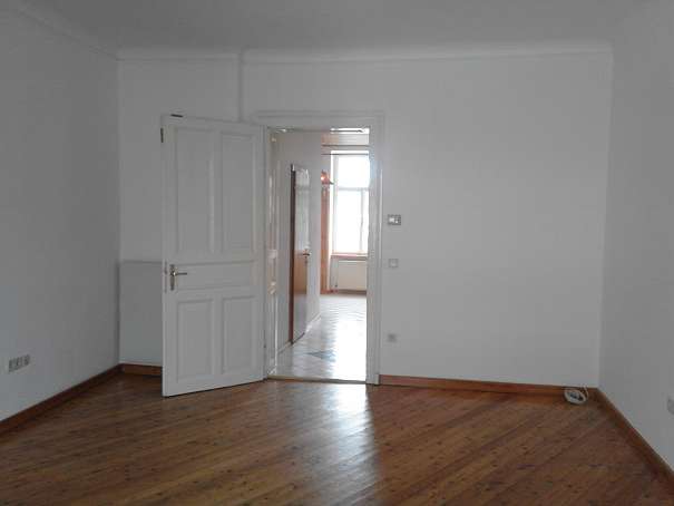

nach ewiger Suche wiedermal ein kleines Update:
ich hab eine 1 Zimmerwohnung gefunden mit den folgenden Maßen: 630 x 430 x 300
Laut room mode calculator: https://amcoustics.com/tools/amroc?l=630&w=430&h=300&r60=0.6
...sieht doch soweit ganz gut aus. Das Fenster auf der kürzeren Seite mittig, die Tür gegenüber etwas versetzt:
hier Fotos:
...mein Bett bzw Couch muss halt noch rein.
Meint ihr das ist soweit machbar? ...alle Wände sind Massiv und Altbautypisch.

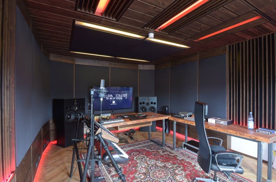

Musst du innen halt entsprechend (mobil) ausbauen. Z.B. einen mobilen großen DIf, den man vor die Türe rollen kann, um Symmetrie hinten zu schaffen.
@bender: Danke für das Acrylglasbild. Das bringt mich auch eine Idee!
