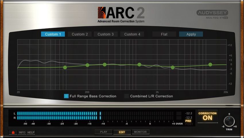

Saurus eine Frage bei Arc ich habe funktion Full range Bas Corection in mixing soll ich deaktivieren oder aktivieren ??
  • #43
Da fragst Du mich was. ARC2 hat diese Option anscheinend nicht mehr (s. mein Bild). Insoweit kann ich da leider gar nichts zu sagen.
EDIT:
Hat es doch noch - nur woanders versteckt:
Muss ich erst mal schauen, ob sie bei mir an oder aus ist. Denke aber, sie ist aus.
...Die Full Range Bass Correction hebelt eine Schutzfunktion von ARC aus und lässt es zu, den Bassbereich voll zu bearbeiten. Dies könnte allerdings eine Überlastung der Studiomonitore nach sich ziehen, hier ist also Vorsicht geboten...
https://www.amazona.de/test-ik-multimedia-arc-system-2-plug-in-zur-raumakustischen-korrektur/2/
...Full Range Bass Correction: It is now possible to disable the Automatic Bass Roll off point detection feature, allowing ARC’s correction to be applied to the entire frequency spectrum, down to 20Hz [unterhalb von 100 Hz*]. In rooms with especially odd low frequency issues, correcting the entire spectrum gives users a more accurate flat response and corrected listening environment...
http://rekkerd.org/ik-multimedia-updates-arc-to-v11/
Ich würde es (vorsichtig) einfach mal ausprobieren, was sich besser "anfühlt".
Nachtrag:
Nach allem was da steht, würde ich doch fast darauf tippen, dass das bei mir aktiv ist. Immerhin hat ARC ja auch bei mir unterhalb von 100 Hz ordentlich was glattgezogen.
Ich schau bei Gelegenheit mal nach.
* http://nachbelichtet.com/2012/10/07/ik-multimedia-arc-ii-im-test-die-perfekte-abhore-dank-einmessung-und-plugin/
  • #44
Nachgeschaut: FullRange (und sogar L/R) bei mir aktiv.
