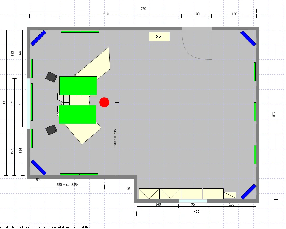

Anbei die neue Übersicht.
Wenn ich nichts übersehen habe, sind die Punkte 1-10 von oben auch abgehandelt. Ausser eventuell Punkt9)
zu9) Der rechte Bereich des Raumes. Wie muß ich den betrachten, oder kann ich diesen fast vernachlässigen. Ich habe nach wie vor (siehe Zeichnung) noch Absorber und Bassfallen dort stehen.

die letzte Zeichnung finde ich optimal.
Der Bereich rechts in der Zeichnung, ist in der neuen Anordnung hinter Dir und daher nicht mehr so wichtig - kannst also vernachlässigen.
Das einzige Problem was ich noch sehe ist die Breite (4,9m), die genau die doppelte Hohe (2,45m) ist. Daraus ergibt sich eine sehr hartnäckige Raummode bei 70Hz.
Von Rockwool ist "Sonorock" (50mm) oder "Sonorock Akustik" (45mm) empfehlenswert. Für die Corner Traps würde ich 2x50 oder noch besser 3x50 einsetzen.

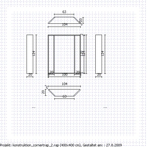

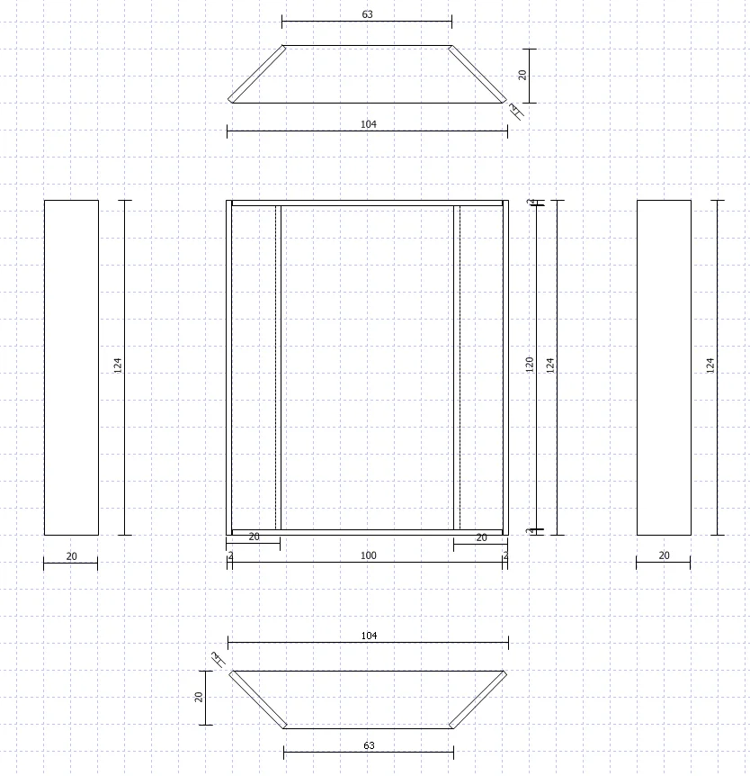

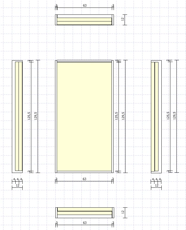

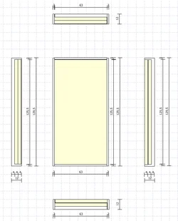

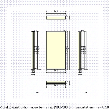

Momentan habe ich 3 Varianten geplant:
Variante 1 = Decke
(Konstruktionszeichnung folgt)
bestehend auf 1x4cm Isover und 1x4cm "Luft".
Variante 2 = Wand
siehe Konssturktionszeichnung
bestehend aus 2x4cm Isover TP1 und 1x4cm "Luft"
Variante 3 = Corner Traps
bestehend aus 3x5cm Rockwool Sonorock und 1x5cm "Luft"
Meinungen wie immer sehr erwünscht.

ok... auf den Bildern kann man nichts erkennen.
Hier der 2. Versuch.

dass sieht gut aus.
Löcher in den Seitenteile der Absorber wären von Vorteil.
In der Zeichnung sind die Corner Traps 20cm dick, für 3x5cm Sonorock und 5cm Luft. Die Corner Traps werden quer über die Ecken gestellt und haben daher sowieso Luft hinten. Also kannst Du auf die 5cm Luft verzichten und die Corner Traps nur 15cm dick machen oder gleich 4x5cm Sonorock einsetzen. :-)
LG

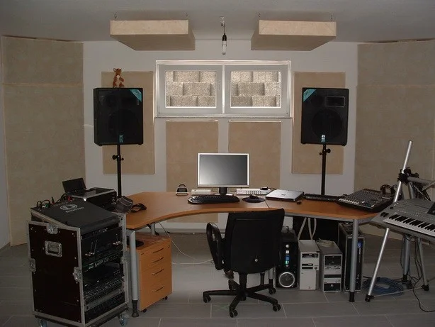

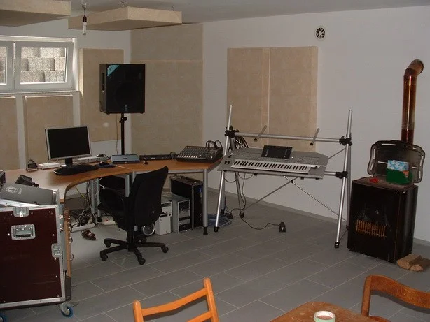

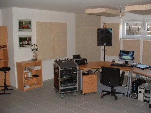

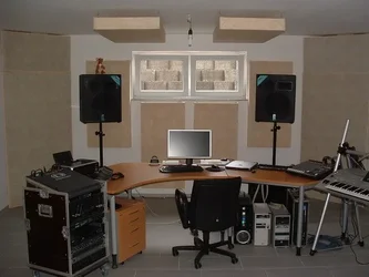

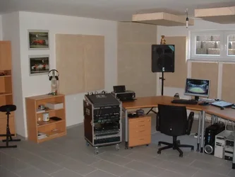

Hallo zusammen,
nach nun 2 Tagen Arbeit ist es vollbracht. Der Keller ist wie in Zeichnung „Hobby8“ akustisch modifiziert worden. Das Ergebnis ist faszinierend. Der viel Zitierte Tag-Nacht Vergleich ist hier keine Untertreibung. Ich bin Rund Um zu frieden.
An dieser Stelle möchte ich aber erstmal DANKE sagen.
Danke an alle, die sich hier „in meinem“ Thread eingebracht haben (Besonders rolanded möchte ich hier erwähnen)
Danke an meinen Bruder, der mit mir dieses Projekt realisiert hat und während meiner langen Planungsphase immer ein offenes Ohr hatte.
Danke meinem Dad für die optimale Unterstützung was das Werkzeug an geht (mehr dazu später) ;-)
So, nun aber los: Was haben wir benötigt?
Glattkantbretter (2000*120*2)
Glattkantbretter (2000*180*2)
Isover Glaswolle Trennwandplatten TP1 Akusitk
Rockwool Steinwolle
Bezugsstoff
Maler Abdeckfolie
Gehrungskappsäge
Werkzeug (dazu später mehr)
Die ganuen Maße der Absorber / Corner Traps sollte sich jeder an seinen Raum anpassen. Ich kann nur empfehlen die Maße der Glas/Stein Wolle zu übernehmen, da erspart man sich das zuschneiden ;-)
Sicher bekommt man sämtliche Komponenten im Baumarkt. Allerdings hier meine Empfehlung mal beim Fachhändler vorbei zu schauen. Bei den Dämmmaterialien und Hölzern habe ich beim Fachmann deutlich bessere Konditionen erzielt… Und der hatte alles direkt Lieferbar.
Die Montage der Komponenten ist dann sehr einfach (diverse Anleitungen wurden hier schon zitiert). Es bleibt zu sagen, dass Planung hier das a und o ist. Auch wenn es sich nur um simple Rechtecke handelt… Bei den Corner Traps war es gut, dass die Konstruktionszeichnungen da waren.
Sicherlich kann man das Zusammenbauen mit herkömmlichen Mitteln machen. Da mein Dad aber ein ausgesprochener Werkzeug Liebhaber ist und es auch von Berufswegen benötigt, stand uns die volle Palette der technischen Finessen zur Verfügung. Was wir so alles verwendet haben? Angefangen von 2 Akku Schraubern, über einen Akku Bohrhammer, digitaler Entfernungsmesser, bis hin zu einem Laser hatten wir optimales Material zur Verfügung. Glaubt mir… Es macht schon richtig Spass mit solchen Werkzeugen zu arbeiten und wie schnell das damit alles geht;-)
Wichtig auch: ausreichend Platz… Wir hatten bei diesem Projekt meine Komplette Garage (5x8m) zur Verfügung.
Fazit:
Ich kann nur jeden der ein solches Projekt plant dazu ermutigen dieses auch durchzuziehen. Ich kann nachvollziehen, dass es Zweifel gibt (und auch während des Zusammenbauens denkt man häufig: Das kann doch alles nicht so einfach sein… Hoffentlich bringt es etwas)… Diese Zweifel sind vollkommen Fehl am Platze und das Geld ist gut angelegt.
Und hier gibt es jetzt einige Bilder…
Viele Grüße,
Stefan
PS: Auf den Bildern sind meine Yamaha Abhörmonitore noch nicht da. Da ich aber schon mal hören wollte habe ich die altbewährten HK-Audios erstmal aufgebaut.
schaut gut aus.
Prima arbeit!!!!!!!
Noch eine kleine aber wichtige Änderung hätte ich aber noch vorzuschlagen.
Die cloud über der Abhörposition ist in der mitte wo die Lampe hängt unterbrochen.
Es würde nochmal einiges bringen dort wo die Lampe ist auch einen asborber zu haben, also entwerder die beiden clouds näher zusammen hängen , oder besser eine weitere dazuhängen.
cheers
Mika
