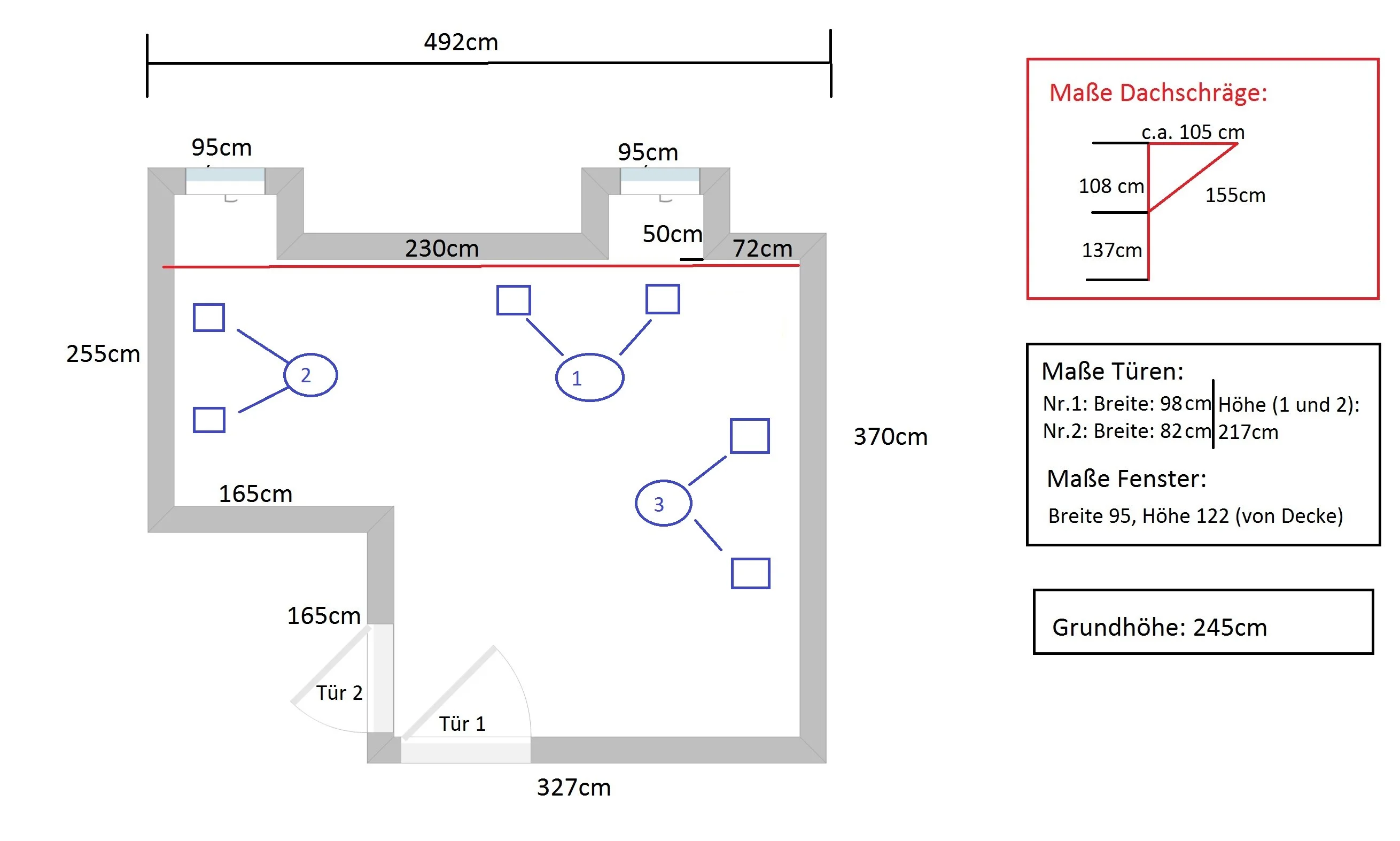

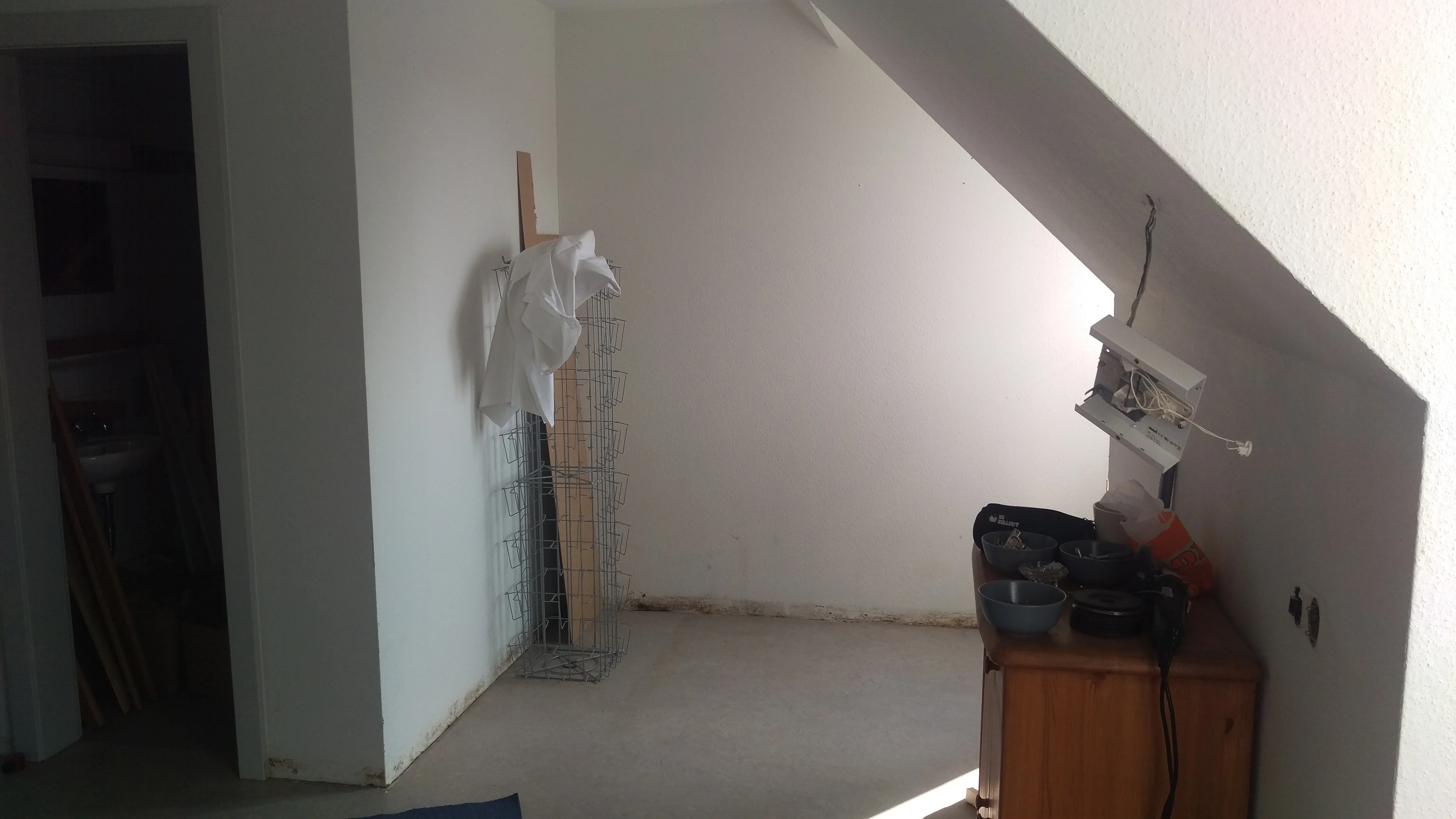

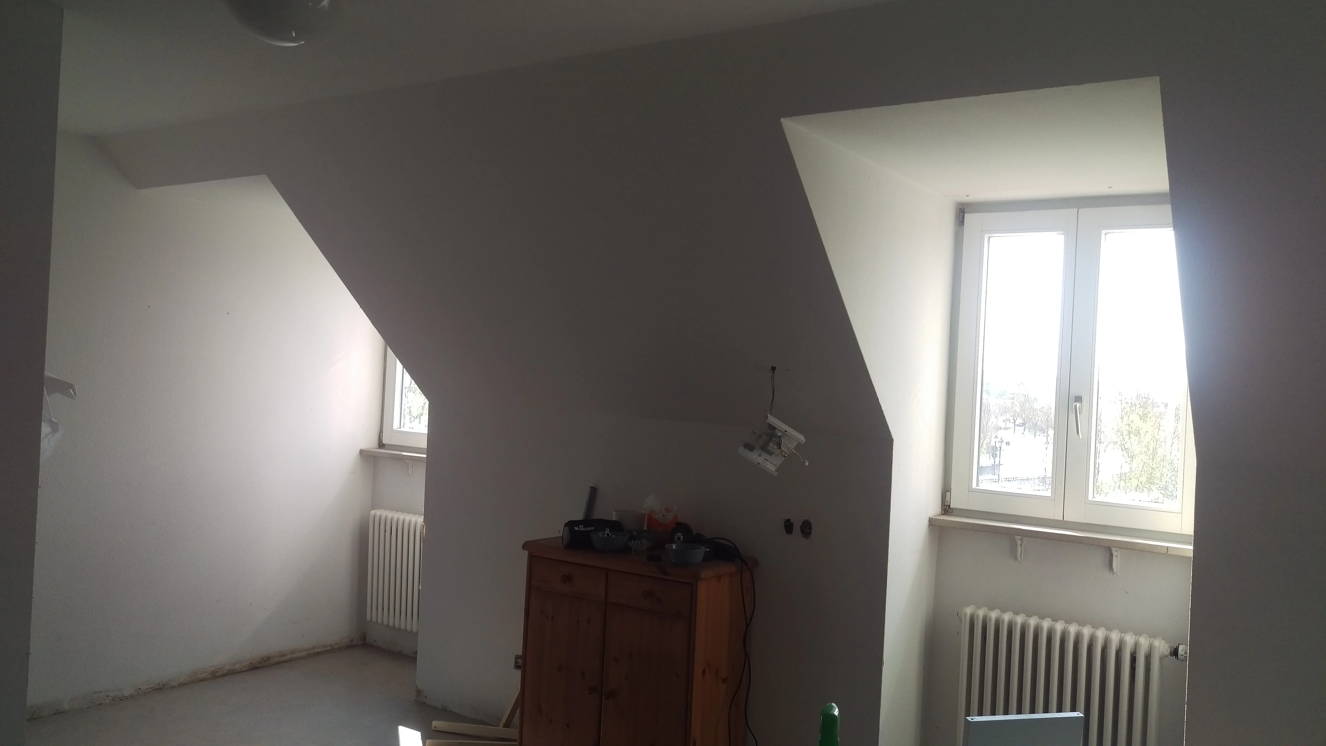

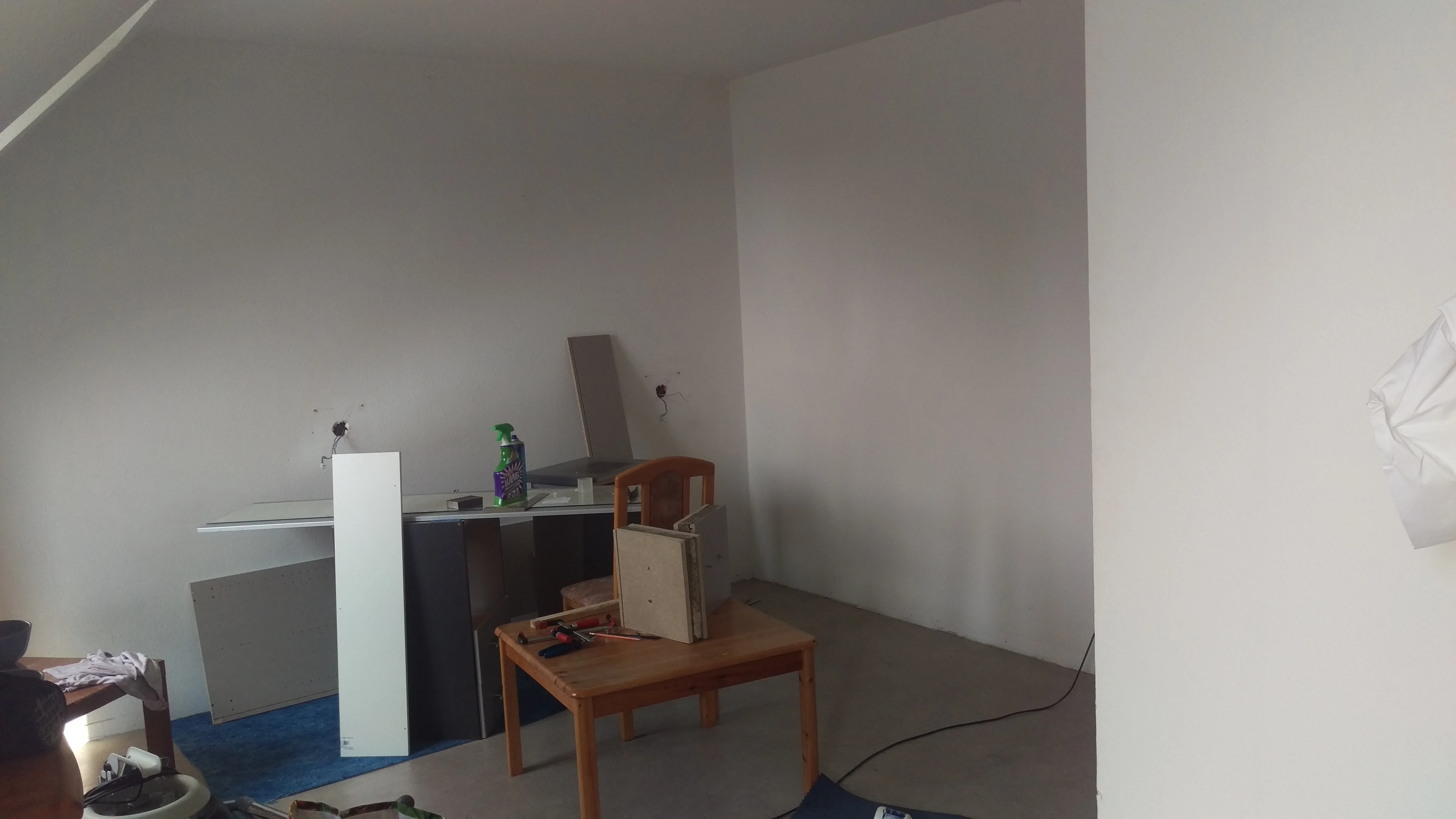

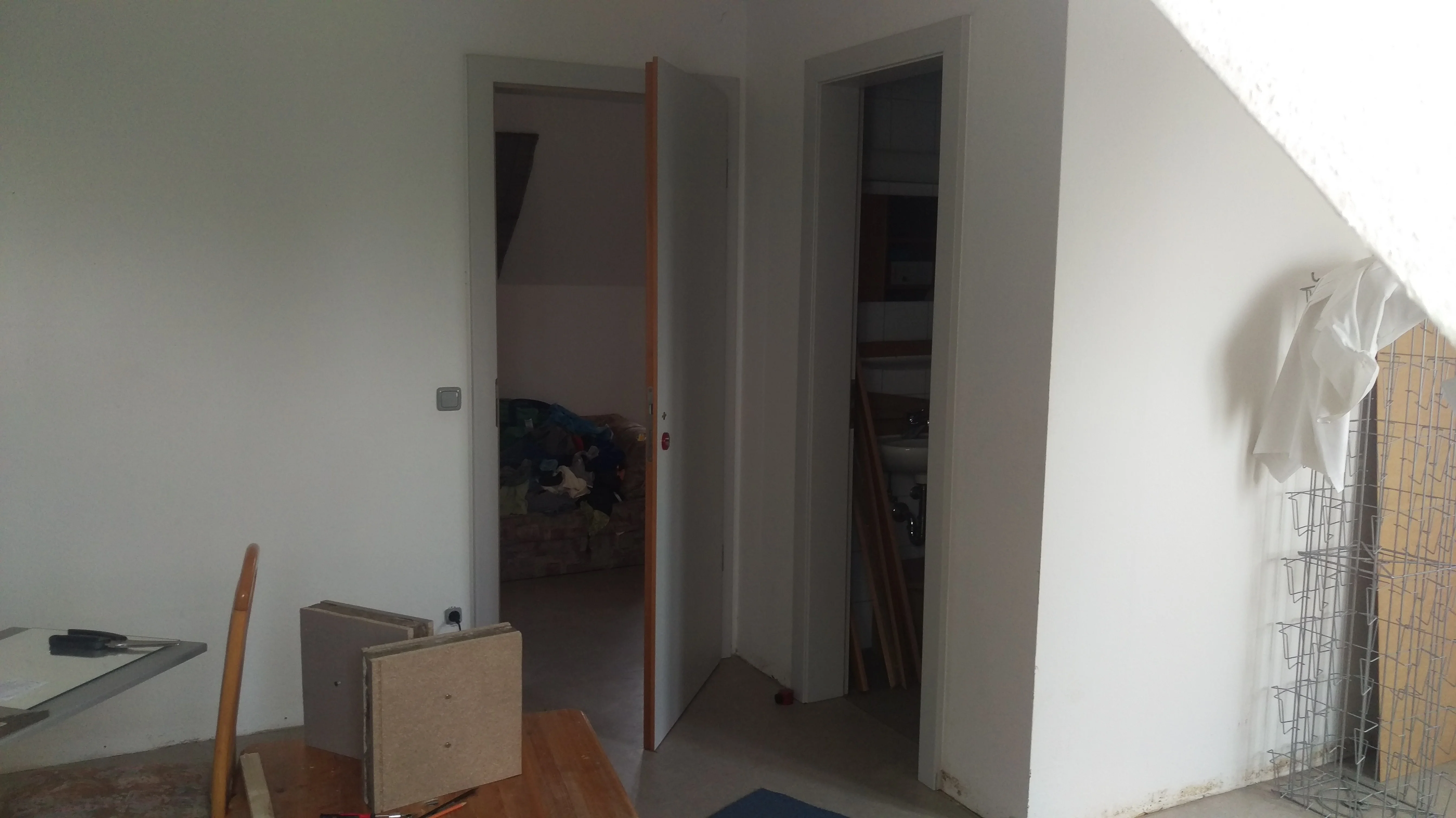

Hierfür habe ich eine Skizze meines Raumes, und Fotos hochgeladen (Ok der Raum ist grad nich ganz leer).
Auf der Skizze ist meine Dachschräge rot markiert, die Positionen aus denen die Bilder (1 bis 4) gemacht wurden in Grün.

Der Raum soll in erster Linie zum abhören der Musik dienen.
Eine Aufnahmeposition wird festgelegt, wenn dies optimiert ist (evtl mit portablen Absorbern).

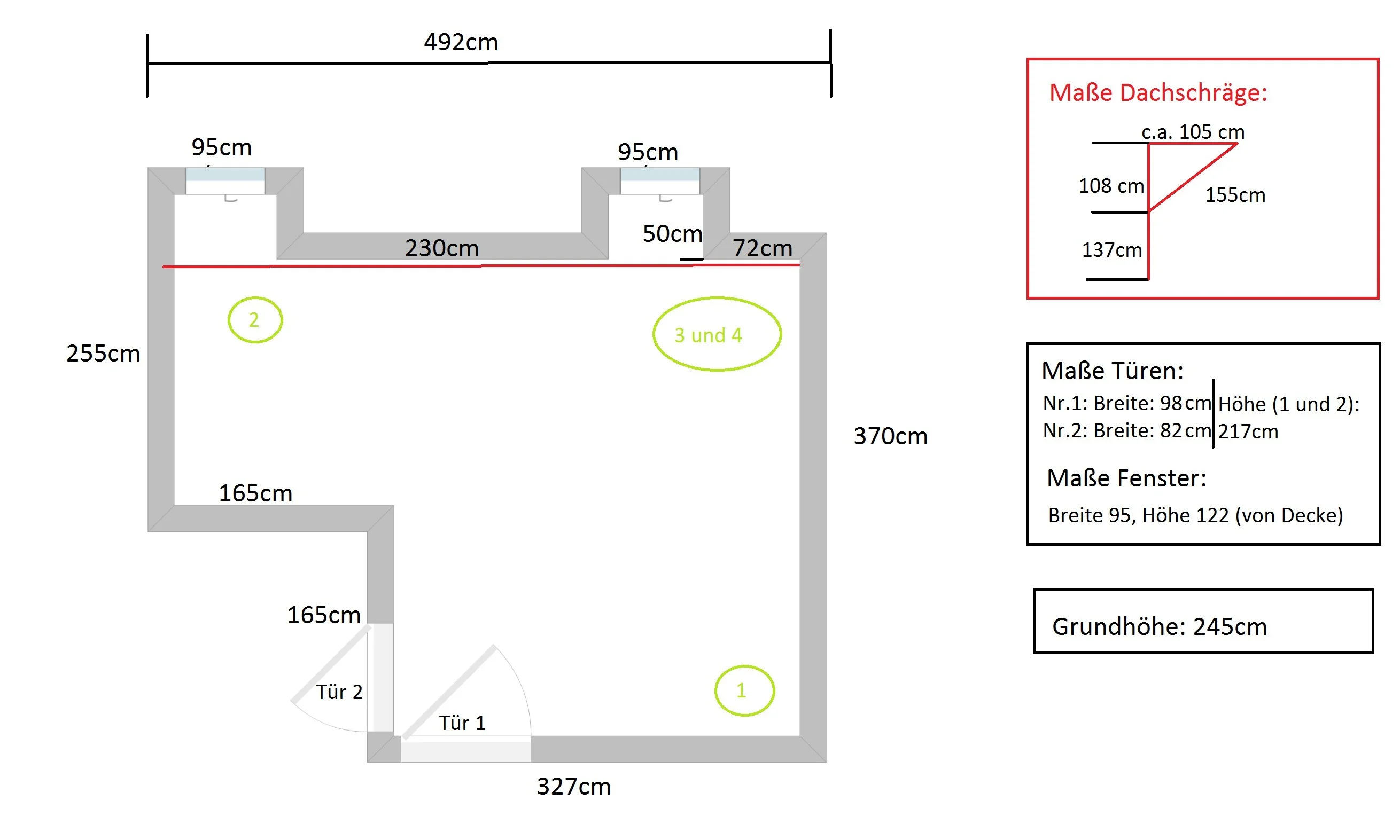

So, nun zum 1. Schritt:
Abhörposition.
Ich habe auf meiner Skizze die Positionen eingezeichnet, die mir am sinnvollsten erscheinen.
Mein Favorit wäre Nr. 1, und ich denke Nr. 2 wäre eher schlecht, da es die Raumgröße kaum "nutzt".
Bei Nr. 3 wird mein Stereoergebnis wohl durch die Dachschräge sehr mies sein.
Was meint ihr? (jetzt erstmal grob vorab, bevor ich meinen Raum messen kann).
Lässt sich irgendetwas grob vorhersagen, bei dieser Raumform, oder ist es sinnlos ohne Messungen?
Edit: "Doku" über Selbstbau der Boxenständer folgt

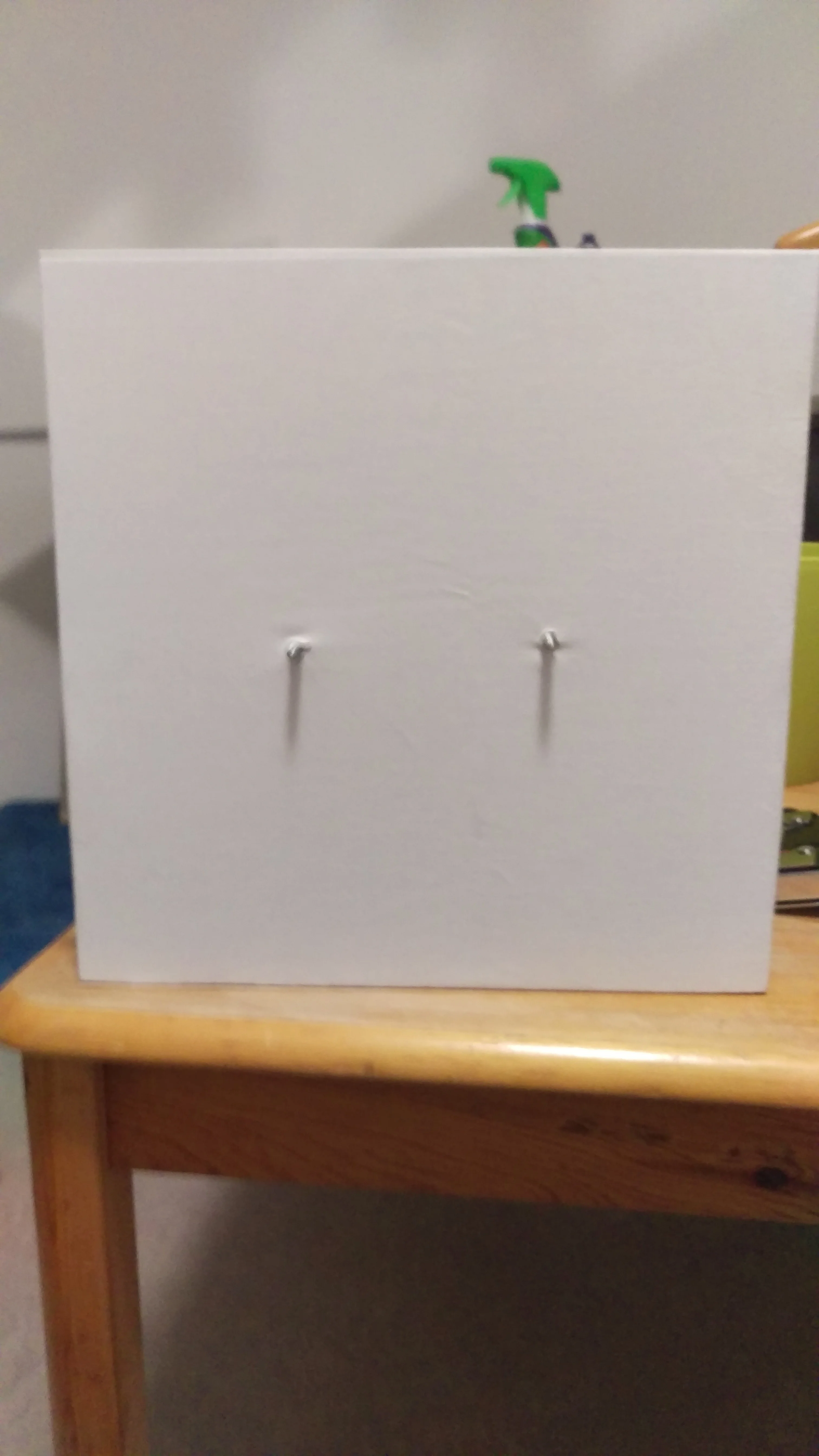

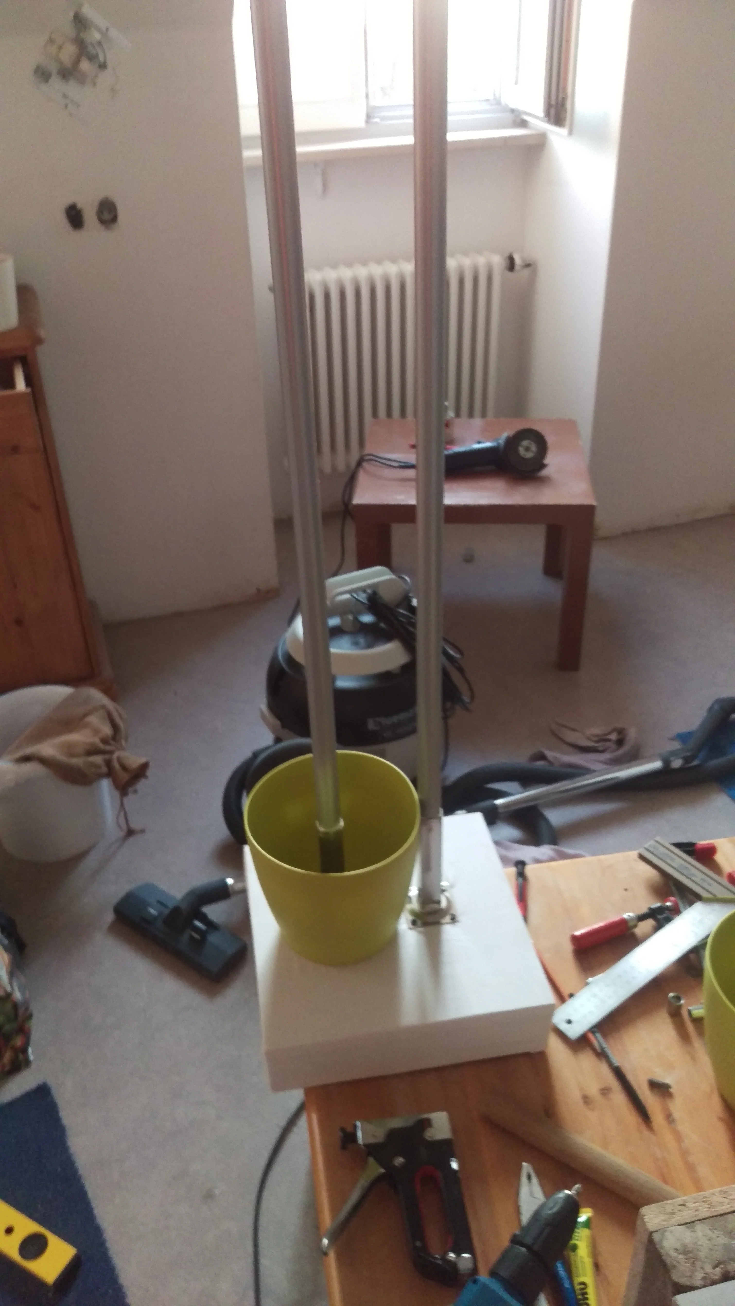

So nun zu den Boxenständern:
Hab soweit fertig gemacht, wie ich kann, Ohne die erforderliche Höhe zu wissen.
Dazu müssen erst die Boxen ankommen, damit ich diese ausmessen kann.

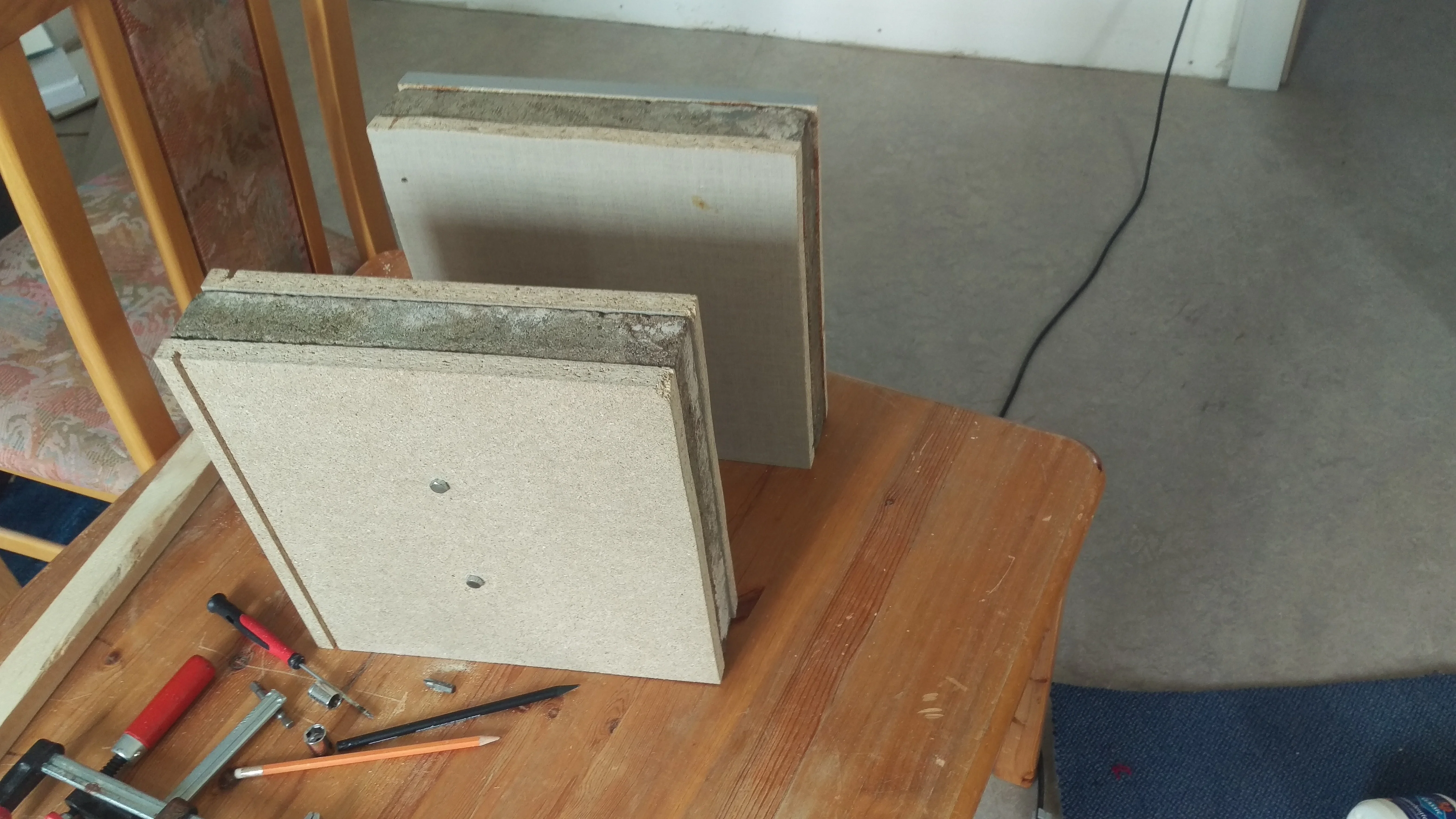

Ich habe mir 2 Steinplatten besorgt, und diese erstmal gerade geflext, da sie Ausbuchtungen hatten (dafür waren sie kostenlos).
Dann 4 Bretter aus einem alten Schlafzimmerschrank auf die selben Maße gesägt, und mit einer Schraube durch den Stein je oben und unten angebracht.

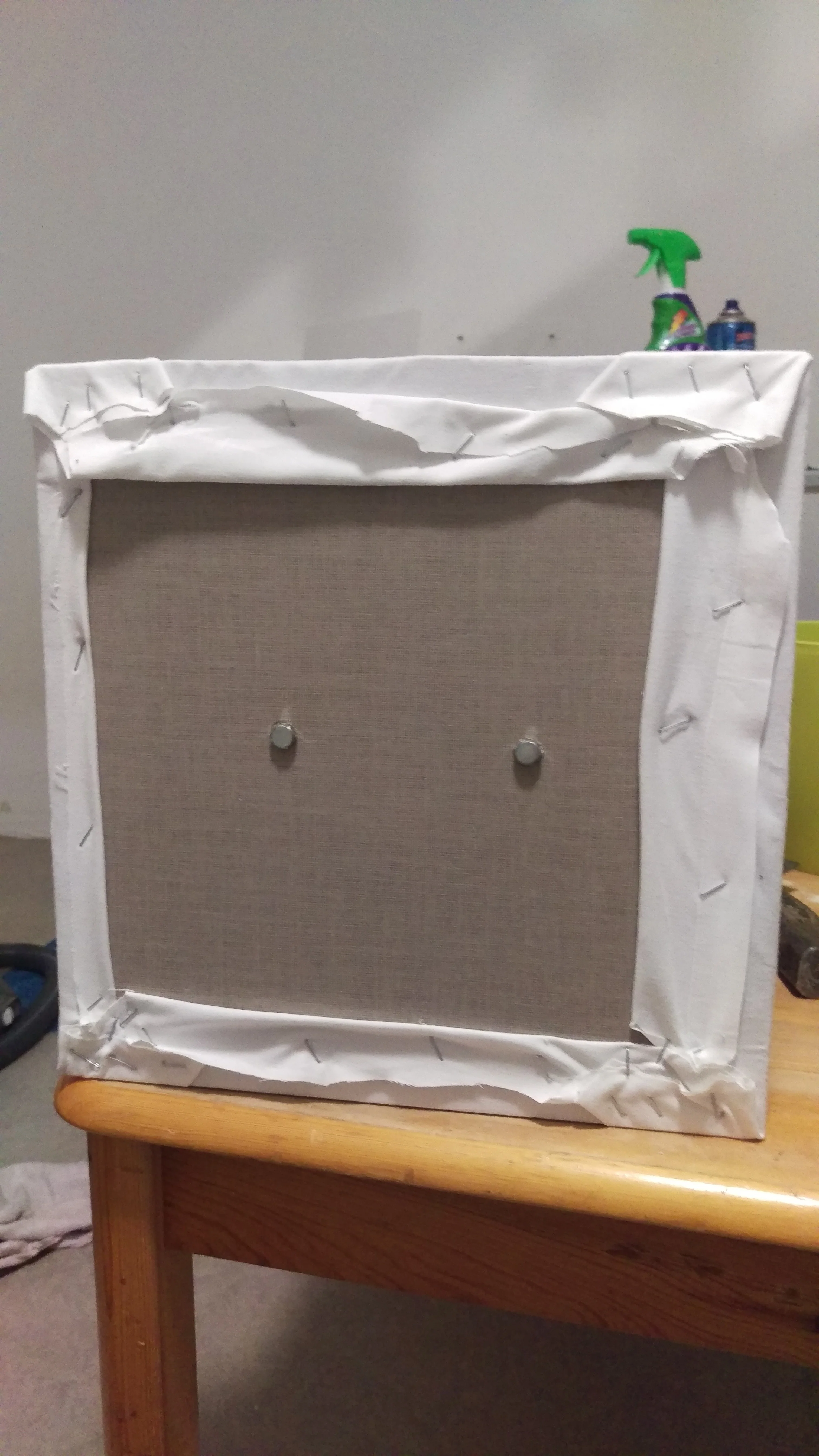

Die Füße habe ich dann erstmal mit Stoff verkleidet (der weiße Stoff wird vielleicht noch verändert, wenn der Raum Gestalt annimmt).
Hier Bilder von Unten und Oben.

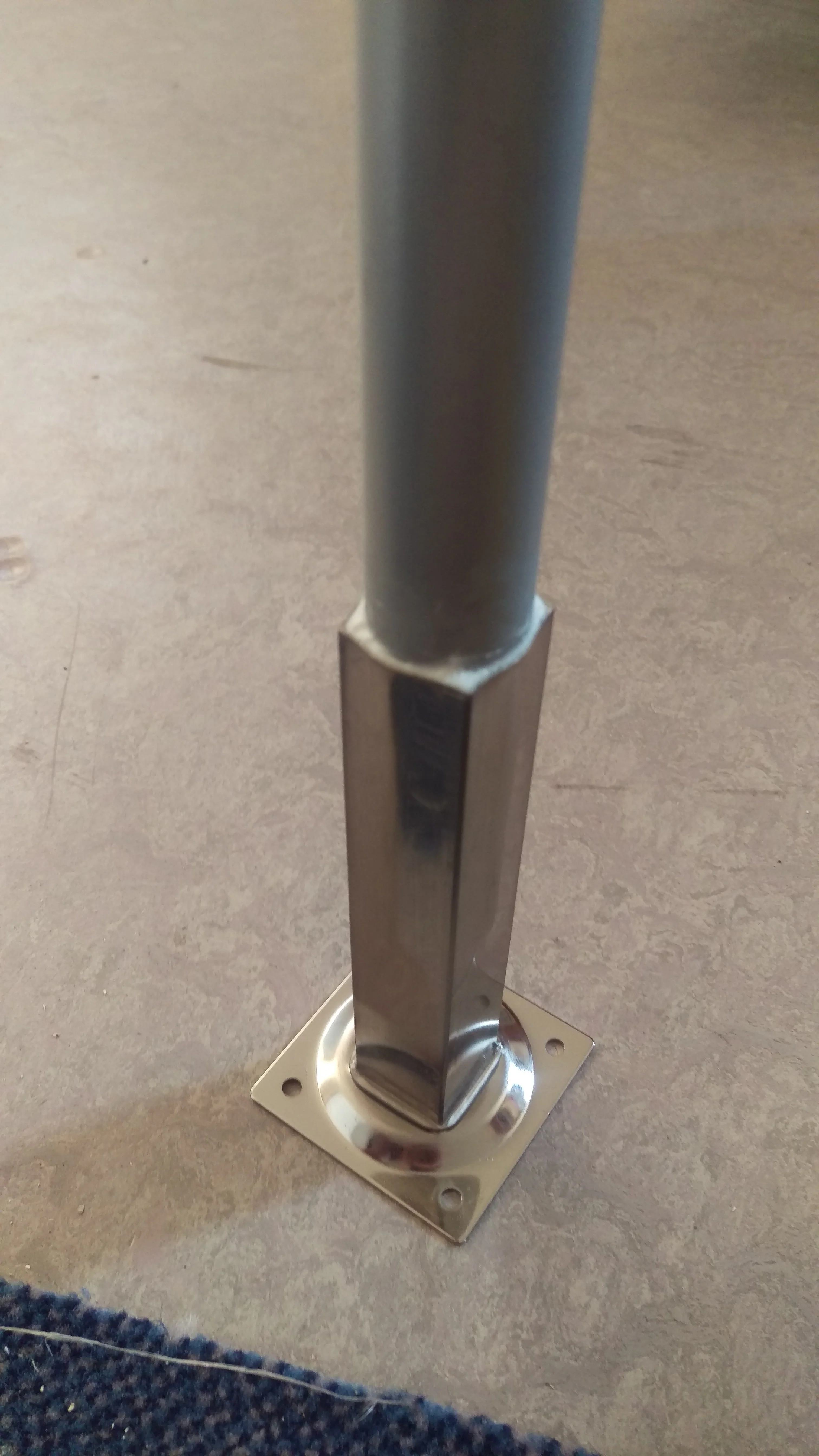

Dann hab ich Rohre eines alten Möbelstücks genommen, die noch übrig waren, und sie in alte hohle Möbelfüße "gesteckt" um diese zu befestigen.
Eigentlich hab ich sie reingehämmert, da die Rohre rund waren, und die Möbelfüße eckig:D.
Nicht gerade Fachmännisch, aber dadurch halten sie gleich Bombenfest.
Oben ist Kleber drin, aber eher für die Optik und zum abdichten, hält sehr gut ohne, steckt c.a 10 cm tief drin.
Diese Möbelfüße wurden dann auf die Boxenständerfüße geschraubt.
Die Spanplatte auf dem Stein war c.a. 16mm dick, so lang waren auch die Schrauben. Hatte bedenken, ob das reicht, aber man kann den schweren Fuß leicht an den Rohren heben, da rutscht oder biegt sich Nichts. Glück gehabt:cool:
So sieht das ganze dann aus.
Ihr habt wohl bemerkt, dass ein Blumentopf mit festgeschraubt ist.
Ich dachte mir, wieso bepflanze ich die Ständer nicht :).
Sobald ich die Rohre oben entsprechend kürzen kann, mache ich weiter und editiere diesen Beitrag.

sieht schonmal ganz gut aus, ich hab aber keine ahnung wie gute boxenständer zu sein haben. willst du da schlingpflanzen dran hochklettern lassen? :D
Hmm richtig gute Boxenständer sind sicherlich Höhenverstellbar, schön entkoppelt, und neigbar.
Kosten aber auch... -.-.
Was die Verstellbarkeit angeht, das ist mir nicht allzu wichtig, auch wenn es bestimmt nützlich sein kann, gerade bei der Platzierung der Boxen macht eine gewissen Neigung unter Umständen einiges aus. Wird so aber wohl auch klappen, wenn nicht kann man ja noch was verändern.
Und ich denke die Füllung mit Sand und Teppich/Moosgummi an den Boxen werden die Schwingungen ausreichend in den Griff bekommen :) .
Und stabil sind se. Das reicht erstmal.
Schlingpflanzen sind eine gute Idee.
So etwas in der Art werde ich nehmen, denke ich.
Ich brauch aber was pflegeleichtes, mein grüner Daumen ist nämlich eher tiefschwarz..
Das werde ich wohl am Ende beim streichen und vollenden des Raums entscheiden.

aufjedenfall drauf achten wenn mal was vor die hochtöner wächst dass das auch keinen unerheblichen einfluss auf den klang hätte, also zumindest dann immer schön freischneiden ;)
am pflegeleichtesten wären natürlich plastikpflanzen und die wachsen einen irgendwann auch nicht über den kopf :D
yop entkoppelt wär wichtig.
hatte mir letztens die billigsten ständer gegönnt die zu kriegen waren ohne das man aufgrund der bewertungen bedenken wegen der stabilität haben müsste.
eine klangverbesserung ist definitiv hörbar! ob die nun wirklich entkoppelt sind... keine ahnung! zumindest schwingt der tisch nicht mehr so stark mit und die tischreflektionen sind auch etwas reduziert.
für den neigungswinkel benutze ich so schaumstoffkeile, die gabs z.b bei thoman
ich hatte den tipp gelesen die so zu winkeln das die von unten nach oben (also vom tisch weg) strahlen um tischreflektionen zu reduzieren, zumindest meine ich einen unterschied zu hören, hab das leider nicht gemessen mit und ohne.
Reaktionen: Olddonkey
