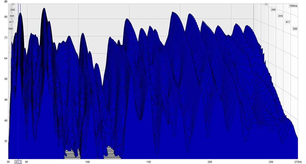

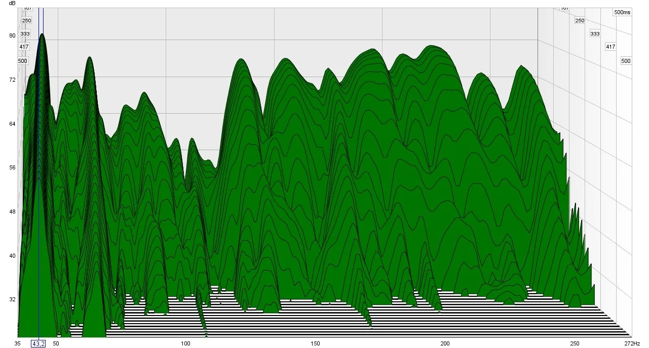

Hallo zusammen,
nach nun doch einer etwas längeren Zeit melde ich mich mal wieder zurück, und habe das etwas vorbereitet.
Ich habe heute sämtliche Absorber mal aus meinem Keller rausgeschafft um eine vorher nachher Messung durchzuführen.
Allerdings muß ich gestehen, dass ich nicht so wahnsinnig viel daraus lesen kann. Ich habe mir den gepinnten Thread von Rolanded angeschaut, und versucht das analysierte auf meine Ergebnisse zu übertragen.
Demnach hätte ich um die 45Hz sowie um die 65Hz größere Probleme. Das spiegelt sich auch damit wieder, dass ich sobald ich meine Abhörposition verlasse sehr ungleichmäßige und stark angestiegene Bässe habe.
Was kann man sonst noch daraus lesen, und vor allem, wie könnte man es noch verbessern?
Ich habe im Thread von rolanded gelesen, dass isobond noch mal eine deutliche Besserung im Vergleich zu meinem verwendeten Isover TP1 bzw. Sonorock bringt?
Oder stapel ich einfach vor meine Rückwand soviel Sonorock bis die Problem Frequenzen so gut wie weg sind?
Freue mich über Anregungen.
Grüße,
Stefan
PS: Die angefügten Messungen sind jetzt nur von der „theoretisch-besten“ Abhörposition, Lautsprecher links. Natürlich habe ich auch Messungen rechts und beide gemacht, sowie 30cm nach vorne und hinten versetzt.
Als Meßmikro kam das ECM8000 von Behringer* zum Einsatz. Als Abhörmonitore habe ich mittlerweile HS80M

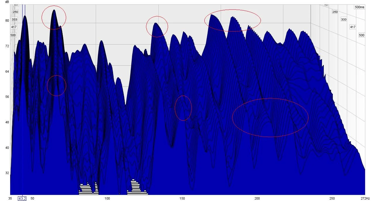

  • #71
diese Graphs zeigen wie schnell (oder langsam) eine Resonanz bei einer bestimmten Frequenz ausklingt.
In Deinem Fall sind die Unterschiede schon groß. :right:
Im Bild weiter unten habe ich einige Stellen markiert.
Ganz links (oben) siehst Du die Resonanz bei ca. 65Hz. Diese fängt mit einem Pegel von ca. 76dB und der Pegel nach 300ms (Markierung weiter unten) liegt bei ca. 60dB - also ein Pegelabfall von ca. 16dB.
Im Bild mit Absorber hat die Spitze bei 65Hz einen Pegel von ca. 68dB (ca. 8dB weniger) und, was noch wichtiger ist, der Pegel nach 300ms ist bei ca. 36dB - also ein Pegelabfall von 42dB = sehr gut!
Die restliche Markierungen zeigen dass die Spitzen über 150Hz alle abgerundet (gesenkt) worden sind und dazu, noch wichtiger, der Pegelabfall nach den 300ms so gross ist, dass dieser gar nicht mehr gezeigt wird (bei dieser dB-Skala).
Sogar die Resonanz bei 43Hz wurde nach 300ms von 61dB auf 54dB gesenkt.
Ich vermute mal dass Deine Eckabsorber alle in senkrechte Ecken stehen.
Ein Eckabsorber in die Ecke zwischen vordere Wand und Decke könnte der Senke zwischen 100 und 150Hz helfen.
LG

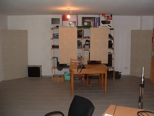

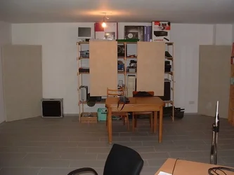

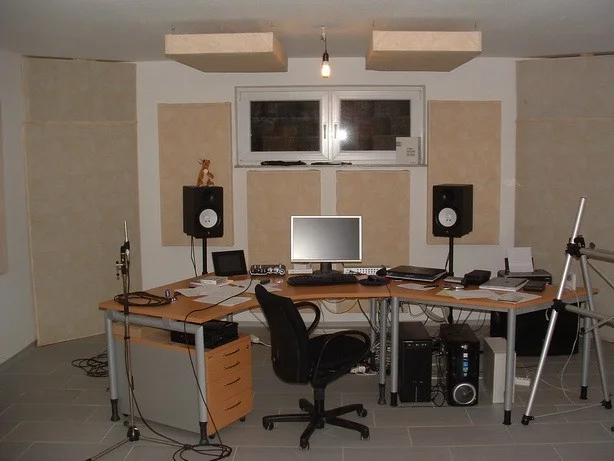

Hi rolanded
Schön von Dir zu hören… Irgendwie habe ich auch darauf gehofft von Dir hier Input zu bekommen ;-)
Ich habe zur aktuellen Situation noch mal ein Foto angehangen… um es vorweg zu nehmen, ja ich, habe die Eckabsorber Senkrecht in den Ecken stehen.
Aus Deinen Aussagen entnehme ich, dass sich die durchgeführten Optimierungen erstmal gelohnt haben… Das hört man gern ;-)
Allerdings habe ich noch 2 Punkte, die mich auch dazu bewegt haben, diese Messungen zu machen:
1) Bass Bereich… Dieser ist sehr ungleichmäßig. Schon eine leichte Veränderung der Position nach hinten verstärkt die Bass Frequenzen enorm.
2) Wenn ich an meinem Abhörplatz in die Hände klatsche, höre ich „ein komisches Echo“ des klatschend aus dem hinteren Bereich des Raumes. (Sorry, kann es nicht besser beschreiben)… In irgendeinem Thread habe ich mal etwas von „Flatter Echo“ gelesen? Kann das so etwas sein…
Als 3. Punkt hattest Du ja noch die „Senke bei100-150Hz genannt. Mein Problem ist, dass ich vorne an der Wand ein Fenster habe, und somit nur 24cm bis zur Decke habe. Oder wo meintest Du, könnte man noch mit Absorbern etwas erreichen?
Tja, jetzt bin ich sehr neugierig wie ich die beiden (oder 3) beschriebenen Probleme in den Griff bekomme. Reicht dafür dieses Wasserfall Diagramm, oder muß man da tiefer im Detail schauen… (Ich bin mir sicher mit RoomEQ ist da noch viel mehr möglich.)
Freue mich von Dir zu hören (und von allen anderen, die sich beteiligen möchten, natürlich auch gerne…)
Grüße,
Stefan

  • #73
Hi Modsk,
Wo steht der Abhörplatz genau? Hast Du den Abhörplatz optimiert?
Dass der Bass noch nicht gleichmäßig ist sollte nicht wundern. Du hast zwar 4 Eckabsorber, für die Größe Deines Raums braucht es aber mehr.
Auf jedem Fall solltest Du die Eckabsorber an der Rückwand noch bis zur Decke ergänzen.
Wenn über dem Fenster vorne nicht mehr genug Platz ist, dann kannst Du genauso gut auch die untere Ecke (zwischen Boden und vordere Wand dafür benutzen.
Von den 4 Absorber an der vorderen Wand würde ich nur 2 dort lassen, aber gedreht mit 90°, so dass je eine Hälfte hinter den HS80 steht und die andere Hälfte untern Fenster steht.
Die übrig gebliebenen 2 Absorber würde ich eher zu den Seitenabsorber hinstellen um so diese größer zu machen.
Auch der Deckenabsorber würde profitieren wenn zwischen den jetzigen 2 noch dritter Absorber eingefügt wird.
In einem so "großen" Raum ist Flatterecho nicht ungewöhnlich. Diesen würde ich aber weniger mit reine Absorber bekämpfen sondern eher mit einer "Schachmuster" auf Diffusors und Absorber, über große Teile der hinteren Decke. Auch der hintere Teil der Seitenwände könnte damit behandelt werden.
7cm dickes Basotect ist dafür sehr gut geeignet. Als Decken-Diffusors kann ich weniger tiefe EPS-Diffusors empfehlen.
Auch eine Mischung mit polizylindrische Diffusors ist öfters zu sehen.
Die zwei Absorber an der Rückwand, zusammen mit diesem Regal, sollten Platz für Diffusors machen, diesmal aber entsprechend tiefere (25cm). Je größer diese Fläche, desto besser das Empfinden. Über und unter diesen Diffusors könntest Du weitere waagerechte Eckabsorber bauen.
Dazu, werden oft waagewrechte Eckabsorber entlang der Ecken zwischen Seitenwände und Decke installiert.
LG
PS. bitte schick mir Deine Messung an rolanded at gmx punkt de
