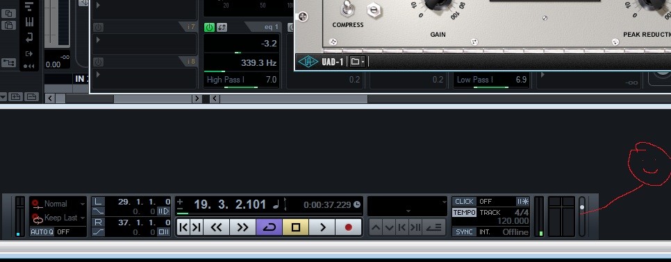

in Deinem TRansportfeld ganz rechts ist der Ausgangspegel nur auf Halbmast. Dreh den mal auf 0db.
Hier die Lösung: :-)

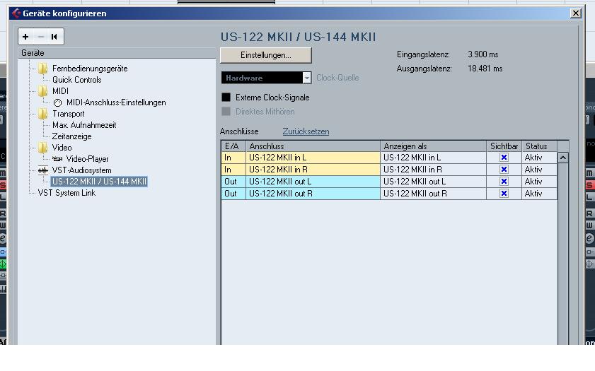

Mir ist in deinem Screenshot aufgefallen,dass Du externe Clock aktiviert hast.
Wenn Du nichts zum syncen hast,würde ich das deaktivieren,da sonst Cubase auch ganz gerne mal spinnt.

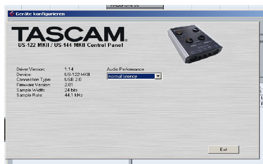

Leider hat das Interface keine Einstellmöglichkeiten ausser Latenz. Hier sehe ich auch den grossen Nachteil des Interface.Lt. Benutzerhandbuch S.19 unten rechts und Seite 20 sollte die Karte bzw. das Interface sowas haben. Ich kann auch über Cubase nur über Einstellungen bei Geräte konfigurieren auf daqs interface zugreifen aber dort kann ich eben nur die verschiedenen Latenzen einstellen ( siehe Screenhot )
Hmm,ne,da stellste ja nur die Latenz ein.
Ich meinte eher so eine Art Softwaremixer den man ausserhalb von Cubase öffnen kann.

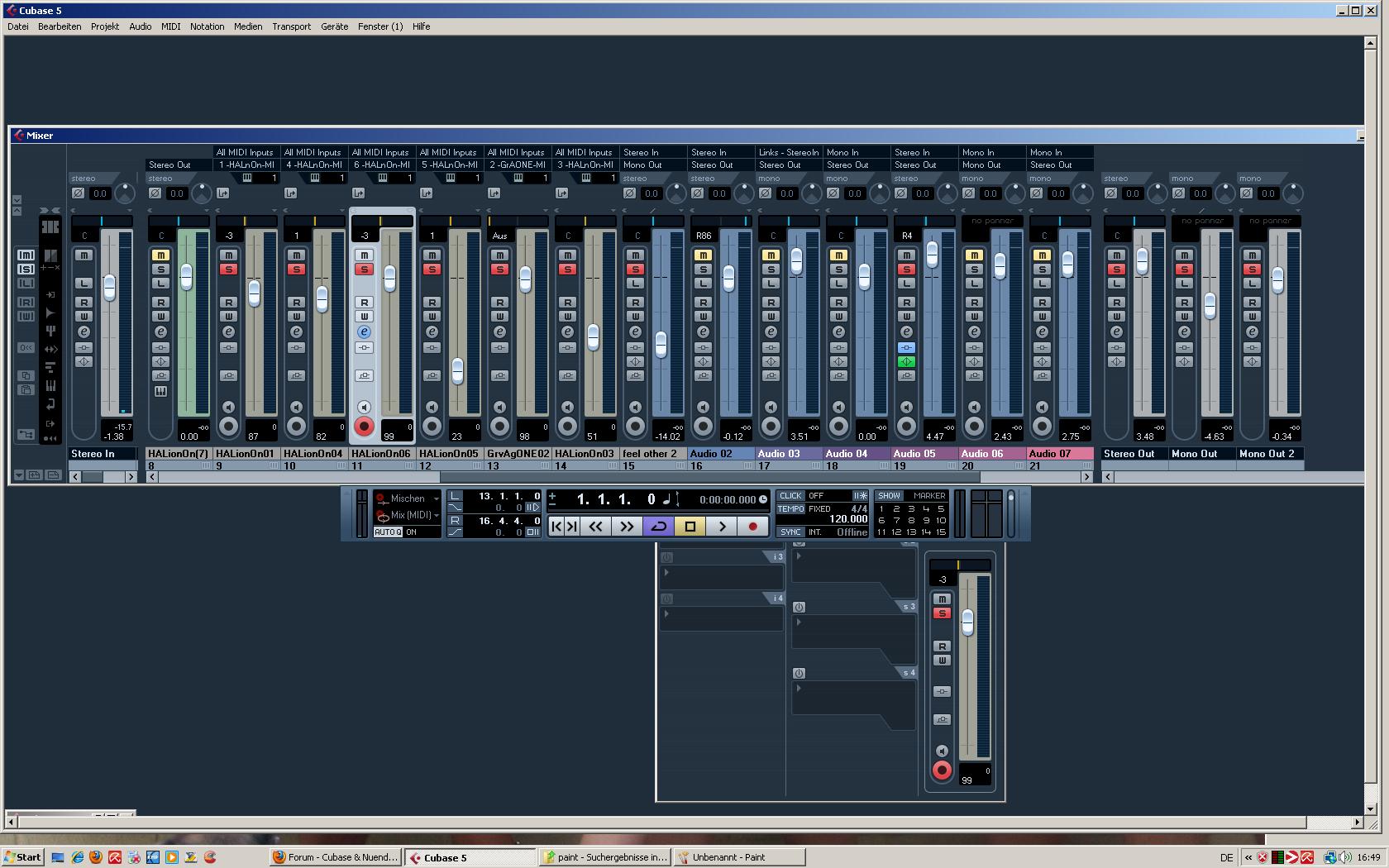

Stratocast: die Shots siehe unten ( ich hoffe du meinst die : Mixer und Ein- und Ausgänge , Studio ? wusst ich nicht, Control room ist deaktiviert )

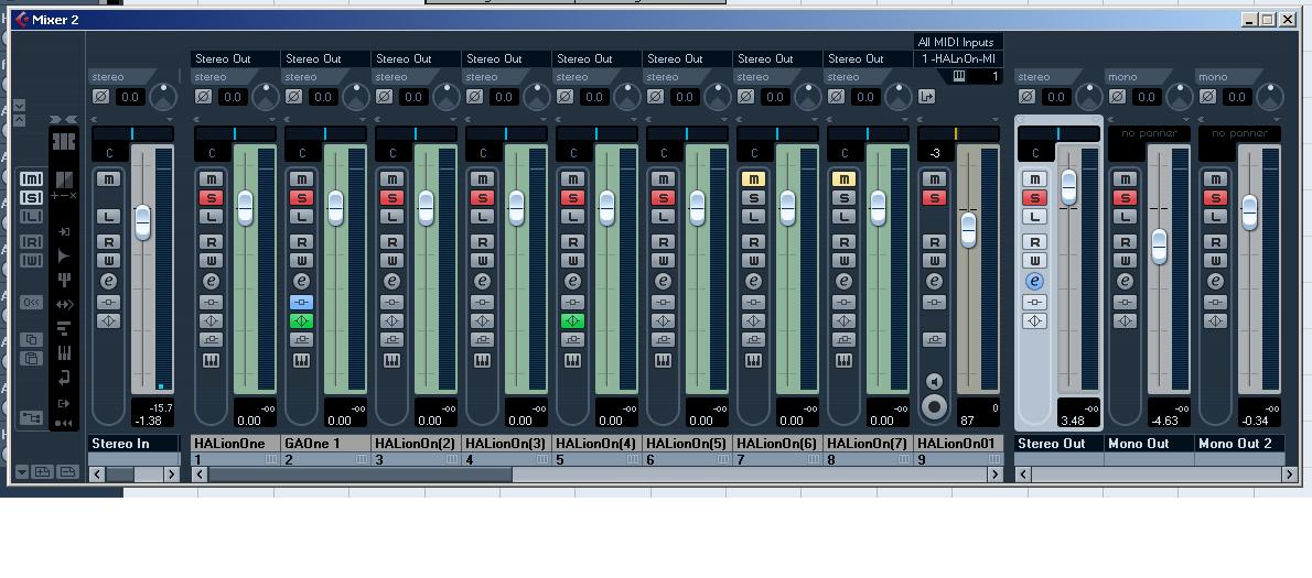

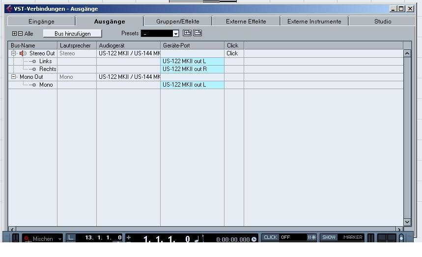

Wie Stratocast schon geschrieben hat wäre auch noch ein Screenshot von den "Ausgängen" der VST-Verbindungen hilfreich.
Du hast glaube ich bis jetzt nur die Eingänge gepostet.
Auf deinem Screenshot von der Mixeransicht sind ganz rechts neben dem normalen Stereo-Out auch noch zwei Monoausgänge?
Wofür hast Du diese angelegt?

die beiden anderen Monoausgänge sind entstanden weil ich mehrere audiospuren mit verschiedenen Buskonstellationen getestet habe.
anbei das screenshot der VST-Verbingungen Ausgänge
Soweit sieht eigentlich alles ganz gut aus.
Ich würde evtl. nochmal den Mono-Out in den VST-Verbindungen löschen,obwohl da eigentlich auch nicht der Fehler liegen kann.
Deine Audiospuren scheinen ja alle über den Stereo-Out zu gehen,so wie es im Normalfall sein sollte.
