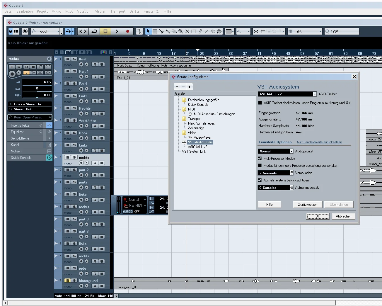

VST-Audiosystem Cubase 5 da wechselt sich mein Interface immer auf ASIO4ALL v2 dann habe ich kein Ton bei Cubase und wenn ich auf mein Interface dann wechseln will steht dann da No Hardware found or already in use ! Ich glaube das ist seit den Treiber neu installiert haben.
poste mal einen Screenshot!
ok moment

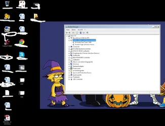

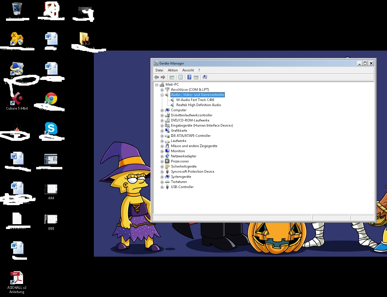

Systemsteuerung / Gerätemanager
meinste das
Aso ok ja bin drauf da steht nix über mein Interface auser USB Controller.

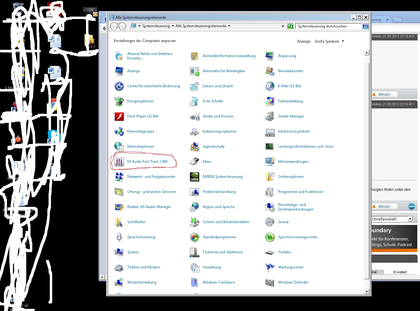

Da ist was von Interface

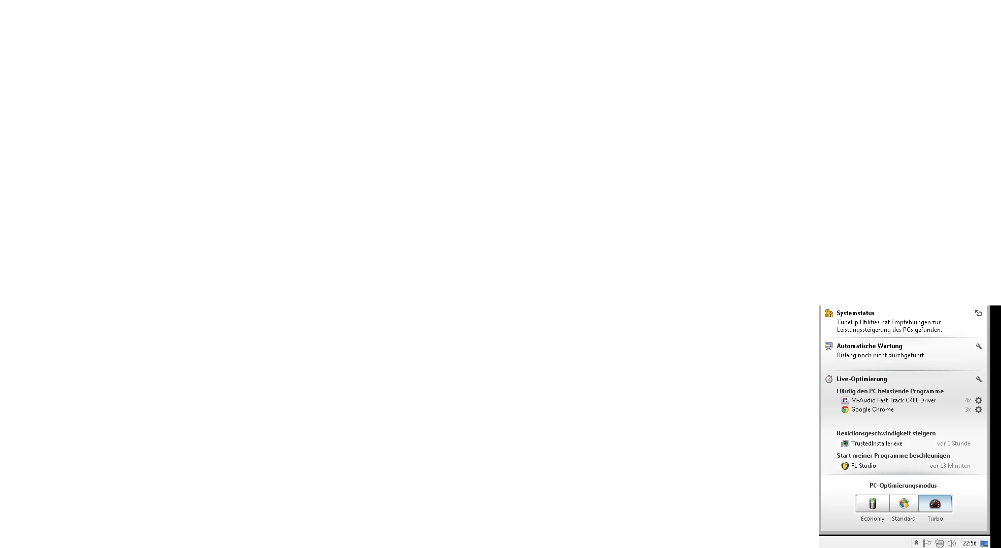

Ich habe noch so ein Programm und da steht mein Interface drin
