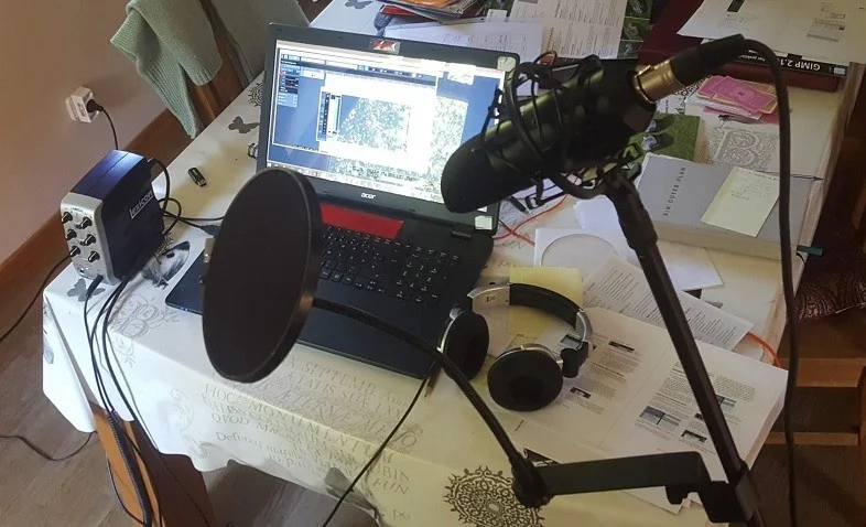

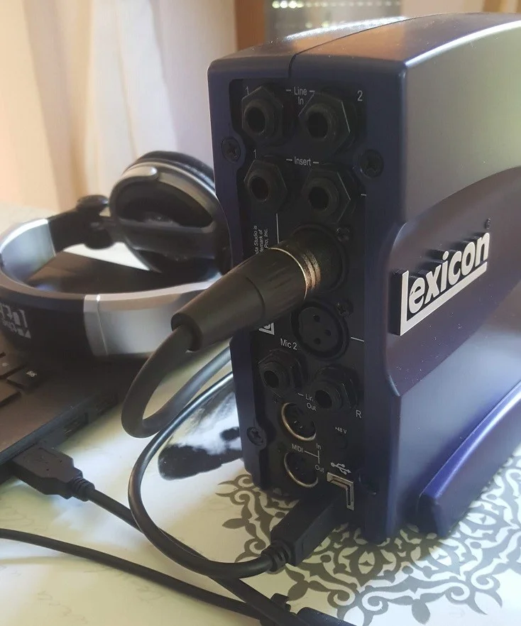

So habe ich mir eine externes Audiointerface* geholt. Gleich ein komplettes Homerecording-Set, gebraucht aber günstig und für meine Zwecke denke ich komplett ausreichend. Dabei sind:
- Audio-Interface Lexicon Lambda
- beigepackt war Cubase LE 5
- Microphone t.bone SC 400
- Micro-ständer, Pop-Schutz, Kopfhörer t.bone TDJ-1000, usw....

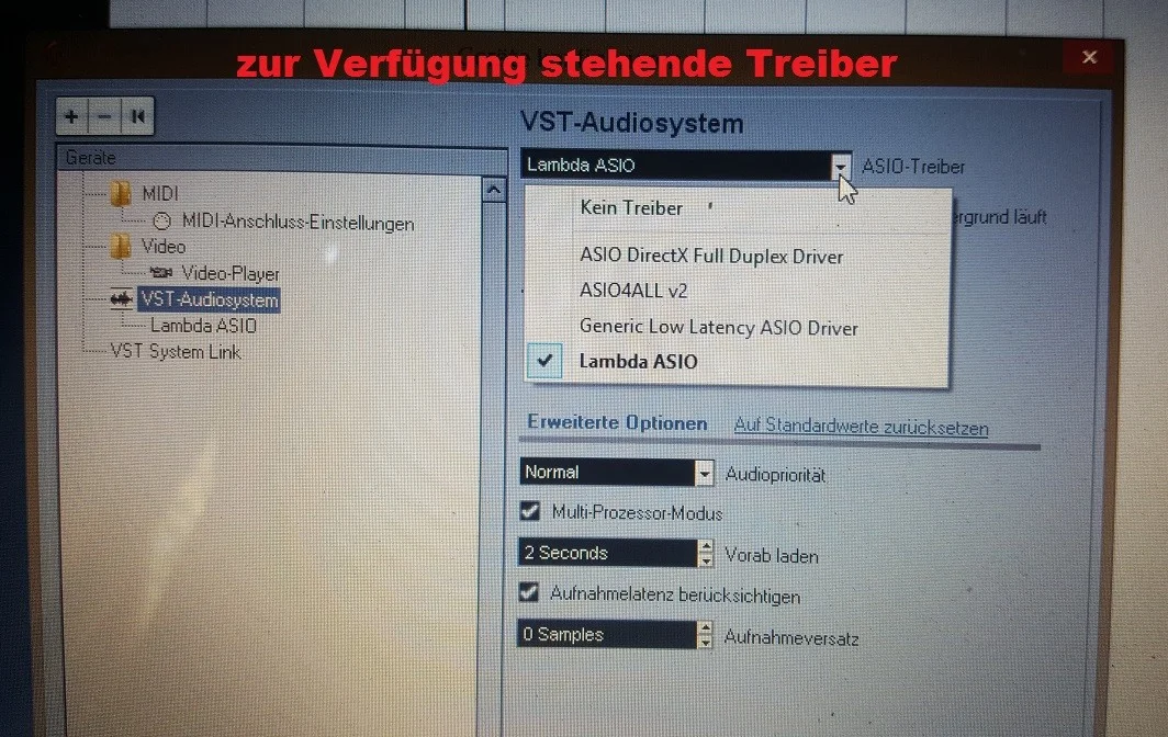

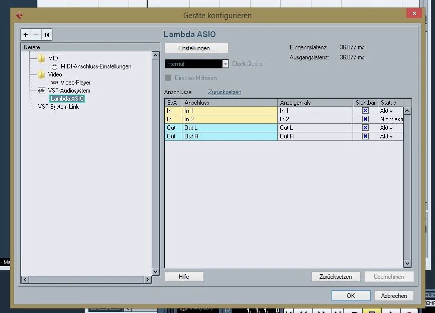

Oh Cubase 5 ein Methusalem:D Hast Du denn die VST Verbindungen F4 erstellt und abgespeichert? Dein Windows 8.1 ist OK und braucht nicht auf Win 10 geändert werden.
hast Du den verlinkten treiber installiert? Die Version 2.7 sollte der aktuelle sein.

Ja. Habe diesen Treiber installiert, den Lambda unter VST ausgewählt und die Busse geroutet.
Nach meiner Logik alles getan - und es läuft nicht.

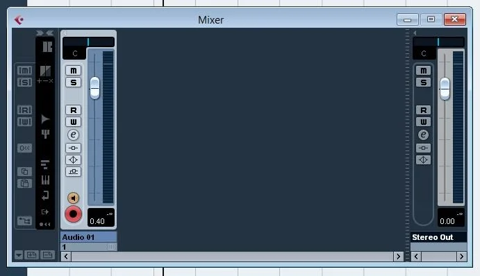

Du brauchst 3 Kanalzüge im Mixer. Eingangskanal -> Audiospur -> Ausgangskanal (Stereooutput).

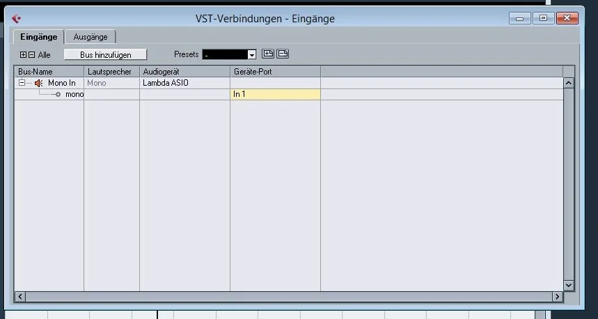

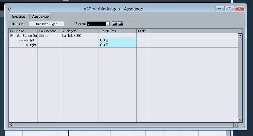

Der Eingangskanal und der Ausgangskanal muss in den Audioverbindungen (F4) den entsprechenden Kanälen des Interface zugewiesen werden. (ich vermute aufgrund deiner Beschreibung, dass das bereits passiert ist)
Dann musst du eine Audiospur (mono) anlegen, auf der dann die Aufnahmen abgelegt werden.
Der Audiospur muss der Eingangskanal als Input und der Ausgangskanal als Output zugewiesen werden. (Hier bin ich nicht sicher, ob das schon passiert ist, das wäre ein logischer und typischer Anfängerfehler, das man denkt, der Eingangskanal ist die Aufnahmespur)
.......typischer Anfängerfehler, das man denkt, der Eingangskanal ist die Aufnahmespur)

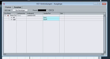

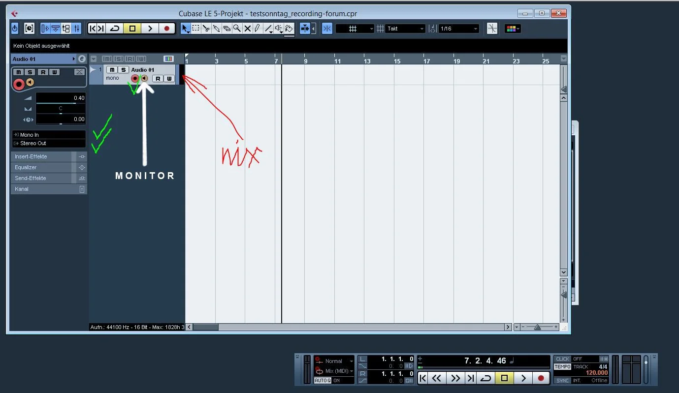

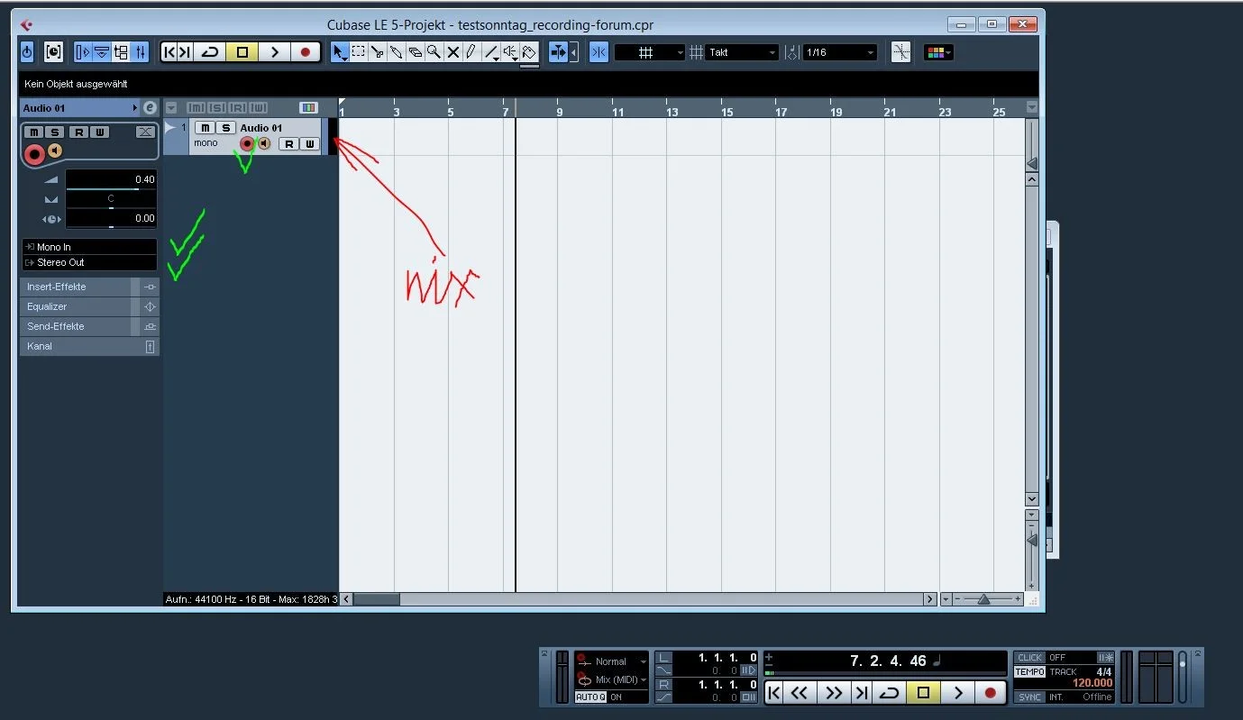

schau mal, ich hab sämtliche Bildchen mal angefügt. 3 Kanalzüge?! Hhhmm, ich hab nur zwei oder? Eingangskanal ist Aufnahmespur?!

PS. Ich bekomme heute mal wieder keine Microaufnahme in die Spur hin. Ich drück auf Aufnehmen und es gibt keinen Pegelausschlag...... schluchz....

Das sieht erstmal alles gut aus. Bei entweder neueren oder höheren Versionen hat man im Mixer noch einen Inputkanal, der den anliegenden Pegel dort anzeigt. Also wars das nicht - nur um Verwirrung vorzubeugen.

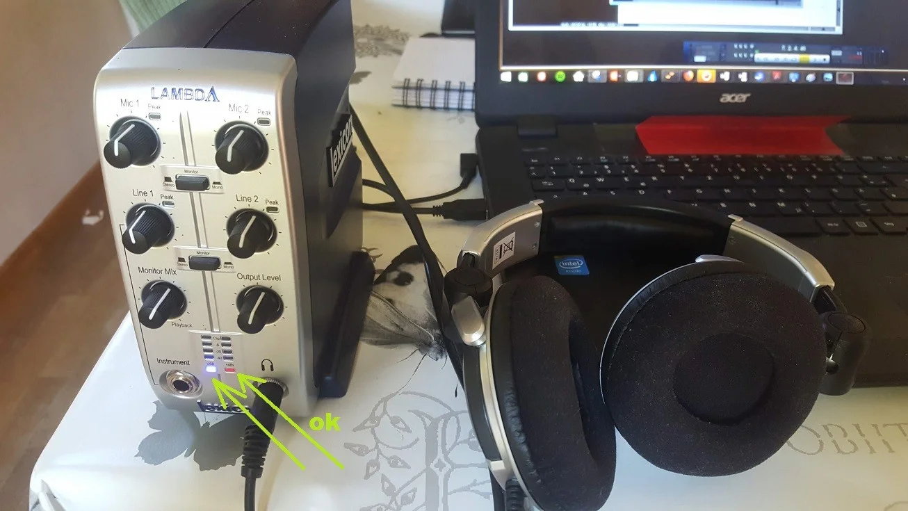

...Nachdem ich den Eingangbus auf die Monospur des Lambda gelegt hatte, hatte ich Ausschläge in der Spur beim Einsingen gesehen. Es scheint also ein Signal anzukommen....
...in Cubase? Oder die LEDs vom Lexicon? Laut deinem Bild kommt in Cubase ja gar nichts an. Hörst du dich via direct Monitoring?

Die LEDs vom Lexicon schlagen aus und ich kann mich via Monitoring hören. Dies scheint also i.O. zu sein.
Ich meine in Cubase. Da konnte ich die Pegelanzeige neben der Spur sehen und nach Beendigung der Testaufnahme war in der Spur ein Ausiosignal zu sehen. Das komische war, dass ich trotz Daten nichts hören konnte.
Aber heute bekomme ich nicht mal eine Auslenkung dort bzw. ein aufgezeichnetes Audiosignal wenn ich Recording drücke.

Eventuell kann es daran liegen, dass du bei der Wiedergabe die Spur noch auf "Monitor" gestellt hast (siehe angehängter Screenshot)? Der Monitorbutton macht ja das Eingangssignal hörbar während die Aufnahme aktiv ist, stellt die Spur aber für das aufgenommene stumm. Das würde zumindest erklären warum du nichts hörst obwohl die Ein- und Ausgänge ansonsten korrekt geroutet sind.
Ansonsten würde ich Cubase mal auf Werkseinstellung zurücksetzten. Beim nächsten Start dann schauen, dass die Soundkarte ausgewählt ist (Geräte -> Geräte konfigurieren -> VST-Audiosystem und unter dem Punkt beim Namen deiner Soundkarte schauen das rechts und links aktiv ist). Bei den VST-Verbindungen (F4) sollte dann auch der jeweilige Stereo-Bus bei den Ein- und Ausgängen verbunden sein und der Geräte-Port angewählt. Du hast ja hier etwas rumgewurschtelt. Laß das mal ruhig so wie es ist. Ob du das Signal Mono oder Stereo hast, kannst du einfacher über den Track-Typen wählen. Die kannst du in Mono und in Stereo erstellen. Wenn´s es dann noch nichts läuft nochmal melden.

Und einfach mal einen anderen Treiber als "Lambda ASIO" probieren. Er hat da ja wohl lt. Foto auch ASIO4all drauf.
