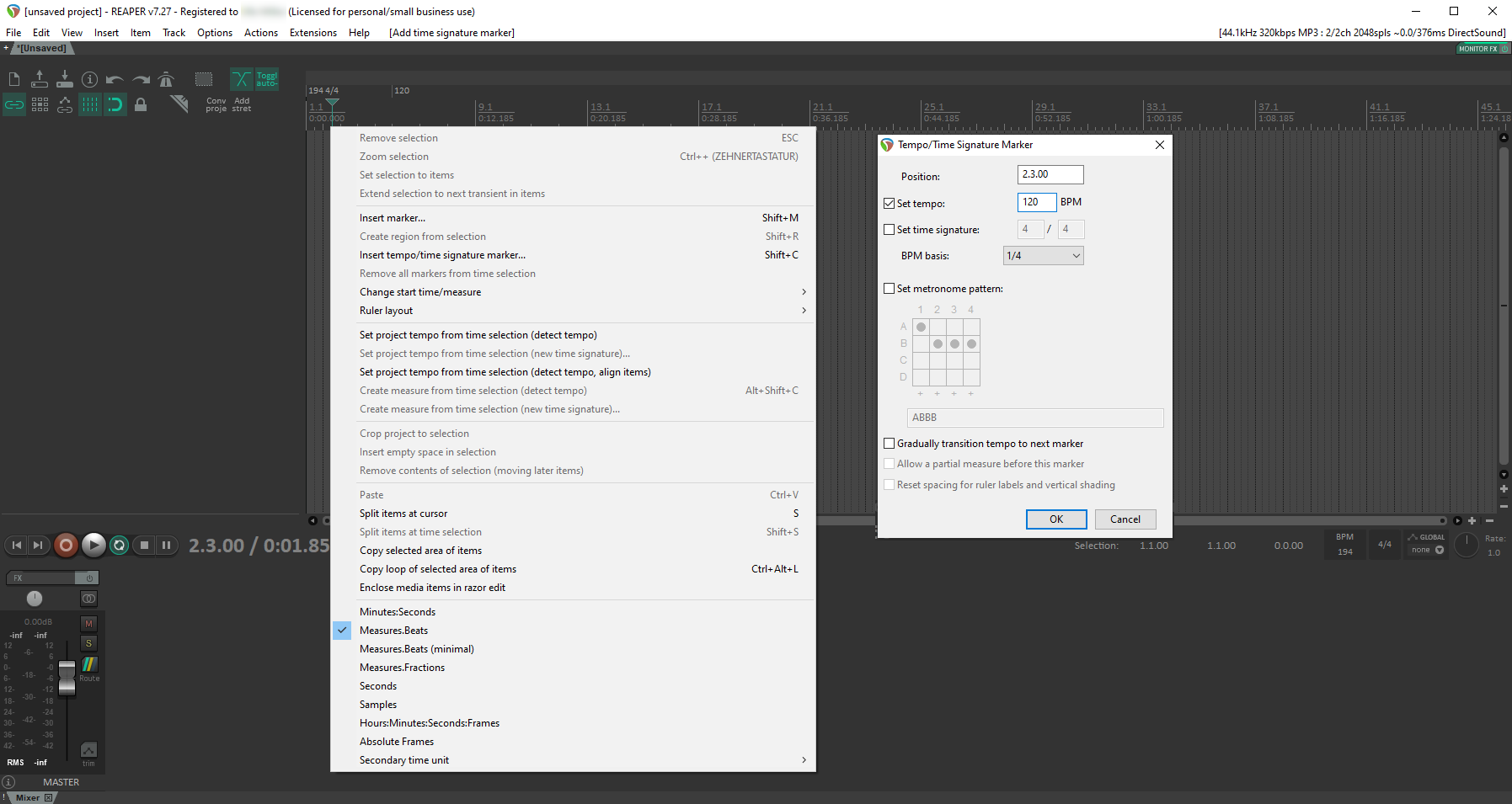

du kannst mehrere dateien in einem track zeitlich nacheinander (per drag & drop) einfügen und das tempo an einer beliebigen stelle ändern (mit der rechten maustaste über die timeline klicken und "insert tempo/time signature marker" wählen)
in dem menu kannst du auch die signatur ändern (zb. von 4/4 auf 7/8)
was auch noch ganz nett ist und oft übersehen wird ist ein kleines häkchen, bei dem man das tempo zwischen zwei markern mit langsamen übergang wechseln kann.
Danke. Ich hatte gelesen, dass es so eine Option gibt aber nicht wie das funktioniert. Kann mir gut vorstellen, dass mal zu benutzen. 😊
