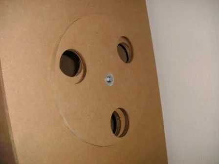

Hallo zusammen!
Ich bin neu hier und wollte mal das hier in die Runde werfen:
DIY Helmholtzie, ca 300 l, stimmbar von 40 - 50 Hz.
Sehr komfortabel zum Einmessen: Messmikro vor die Boxen, Rauschen druff, Mikro auf einen Analyzer (mein freeware-Liebling: VOXENGO Span), an der Scheibe drehen und schauen was passiert.
Ein Umzug in einen anderen Raum mit anderen Resonanzen ist auch kein Problem mehr.

genial!
sehr coole idee. danke fürs teilen! :)

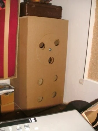

  • #154
Hinter die unteren Löcher hab ich ne 4 cm Hanfmatte gestellt gegen Nachdröhnen, sonst ist nichts drin (ausser Luft und ein paar Krümel). Mit Bedämpfung muss ich aber noch genauer experimentieren. Ohne ging nix, gab üble Nachdröhner im Bass.
Ich hab da übrigens noch ne Idee zu nem stimmbaren Schlitzplattenabsorber...
