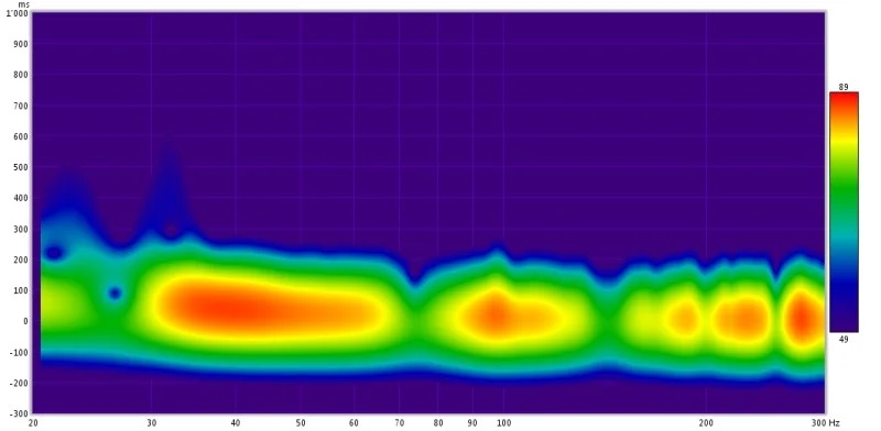

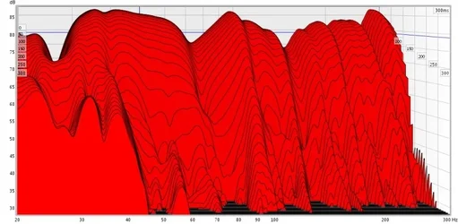

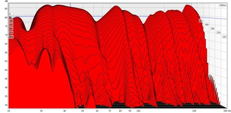

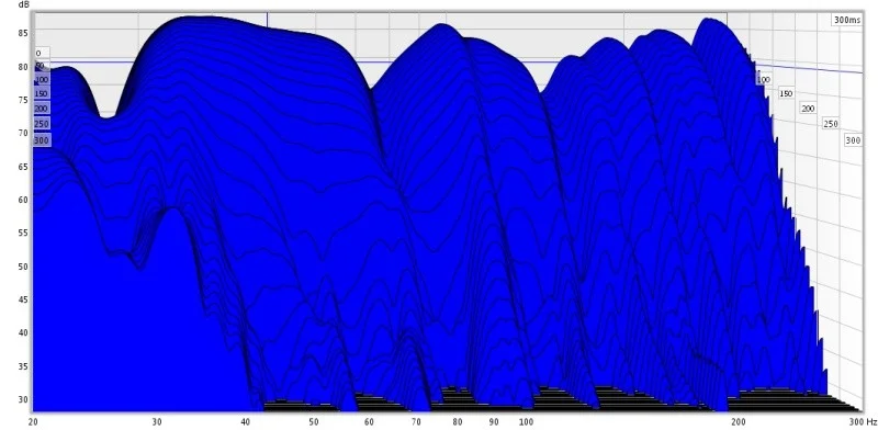

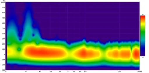

Hier noch die WFs und Spectogramme. Auf den Spectogrammen ssieht man es sehr gut, bei den WFs ist es ein bisschen eigenartig. Da scheinen noch andere Moden durchzudrücken, oder schwingt er vielleicht sogar nach?

Scheint die Erfahrung von Bender zu bestätigen. Die Nachhallzeit scheint sich zumindest im WF zu verlängern. Im Spectogramm hingegen nicht..hm..

[q/uote]Scheint die Erfahrung von Bender zu bestätigen. Die Nachhallzeit scheint sich zumindest im WF zu verlängern. Im Spectogramm hingegen nicht..hm..[/quote]
scheint nicht nur so sondern ist sehr deutlich dass was ich bei meiner designstudie damals ermittelt habe.
der helmi generiert nachhallzeit weil er zu lang nachchwingt.
damit kann man keine raummode drücken sondern nur verschlimmern.
du kannst den helmi noch von innen dämmen bis er "ruhiger" wird.
aber das geht sehr stark auf die performance bei solch relativ kleinen volumen.
lg

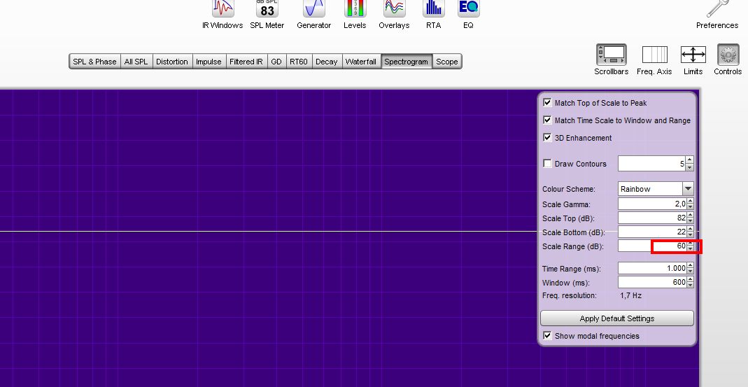

dein spectrogramm ist falsch skaliert und steht noch auf grundeinstellung von 40db range.
musste auf 60db stellen

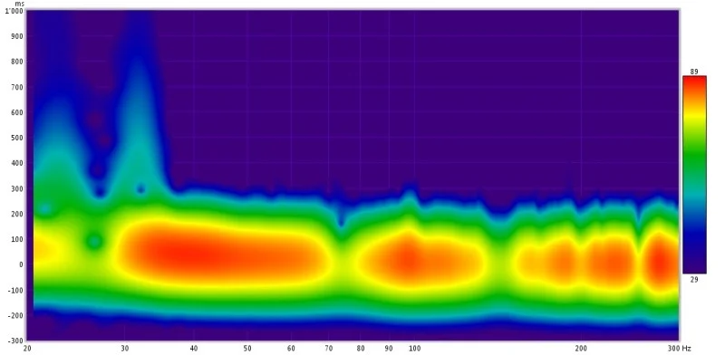

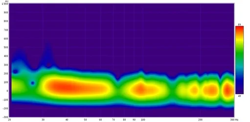

Hier noch die richtig skalierten Spectogramme. Die 38 Hz Mode klingt nun in der Tat länger nach..tja.. :-)
Soll ich eher versuchen, die 30 Hz Mode zu dämpfen? Die klingt ja länger aus. Hilft das für mein Problem zwischen 38 und 100 Hz? Das ist ja der Bereich, den ich noch verbessern will..
Die Strategie ist wie gesagt die 38 Hz Mode zu dämmen, damit ich den FG flacher bekomme. Aber die Nachhallzeit ist ja bereits gut bei 38 Hz..macht das überhaupt Sinn dies mit einem Helmholz zu korrigieren? Andere Vorschläge um den FG zu glätten?

So wie es ausschaut ist es keine 38 Hz Mode, sondern eine 32 Hz Mode. Das FG Maximum liegt aber bei 38 Hz. Hm..irgendwie komm ich gerade nicht weiter?
