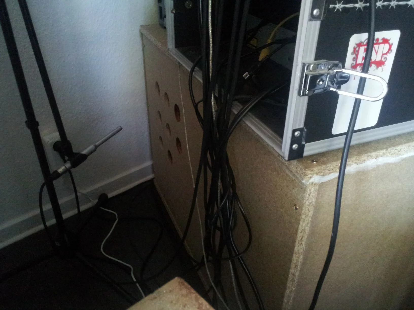

Jo stimmt, Andreas Friesecke schreibt ebenfalls, dass Spanplatten gut gehen. Deswegen habe ich heute ordentlich gemessen und für 2 Ecken und eine Kiste Spanplatten eingekauft. Bevor ich nun meine allerersten Versuche starte (die erste Kiste ist beinahe schon fertig, aber noch ohne löcher):
Wie habt ihr die Löcher gebohrt? Man findet wohl nicht für jede gewünschte Lochbreite einen Aufsatz für den Bohrer?
Ich will meinen Raum, der schon mit porösen Absorbern (Breitband und Basstraps) akustisch angegangen wurde, weiter verbessern. Dafür habe ich 2 Ecken zur Verfügung, die aus je 3 Kammern bestehen werden. Die größte Kammer will ich für die 33,5 hz Mode nutzen. Mit den andern beiden Kammern und der Kiste, die ich so in meinem Zimmer aufstellen kann, möchte ich die Löcher um 50 Hz und die Oktave darüber angehen.
Edit: Die Kiste (soll neben meinem Schreibtisch stehen und dann als Tischersatz für meine Racks dienen). Dort sind dem Gehör nach die Frequenzen der Löcher an der Hörposition sehr prominent vertreten. Steinwolle habe ich noch übrig. Wieviel Wolle packe ich denn rein? Die Kiste hat 234L Volumen. Dem Gefühl nach hätte ich jetzt den Boden des Absorbers bedeckt.

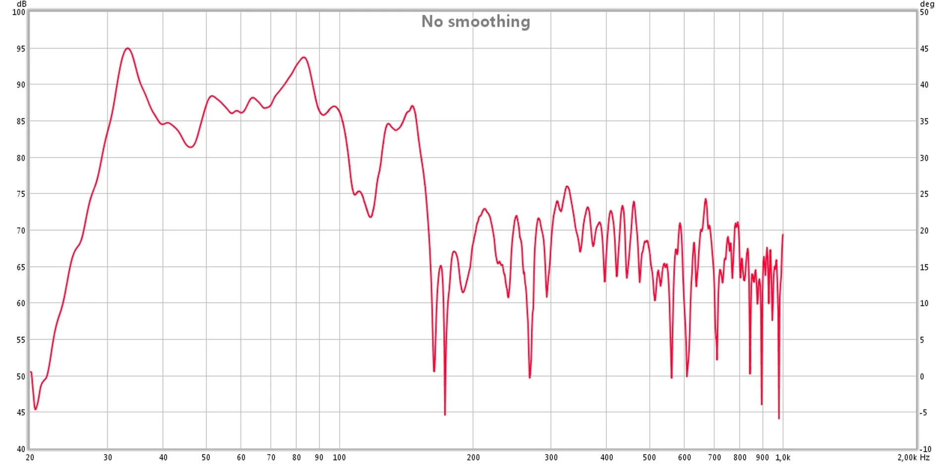

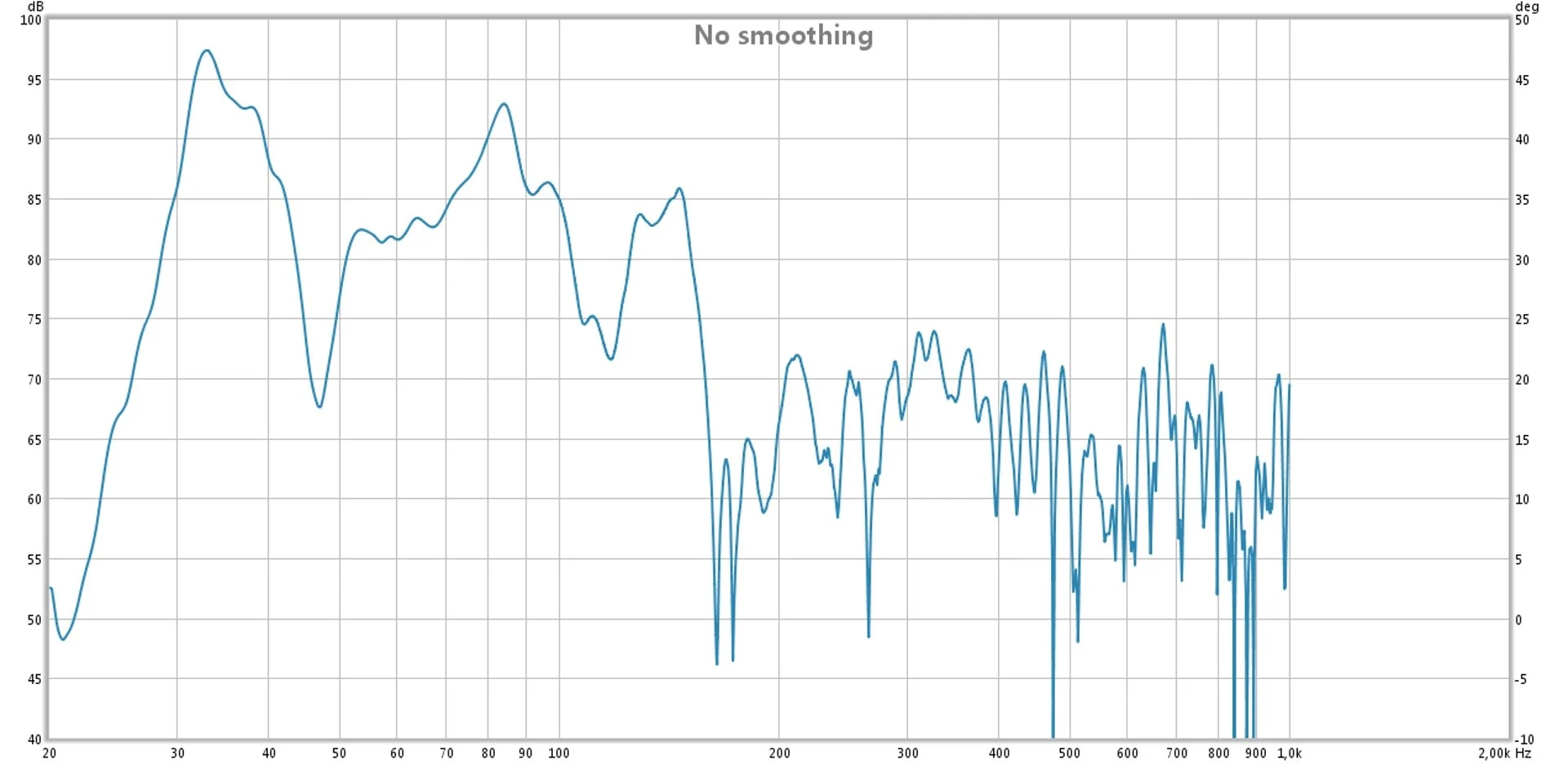

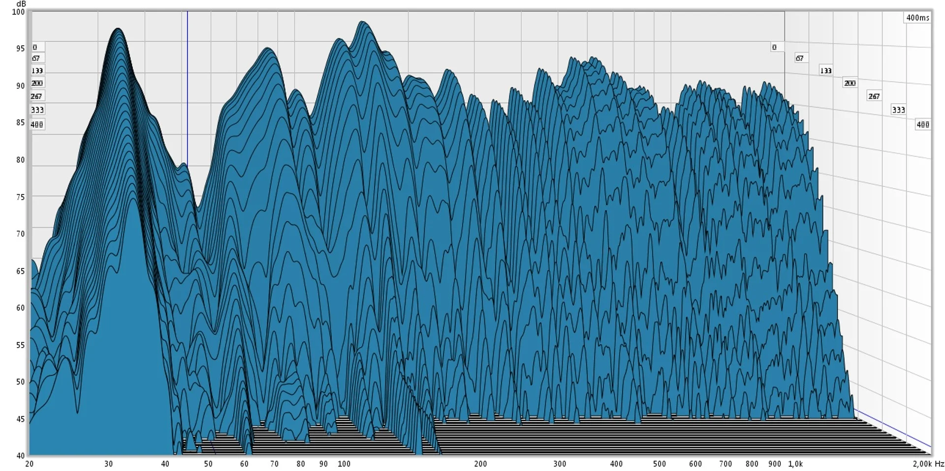

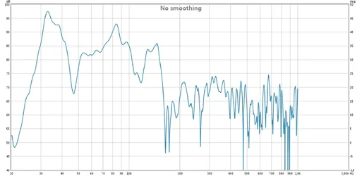

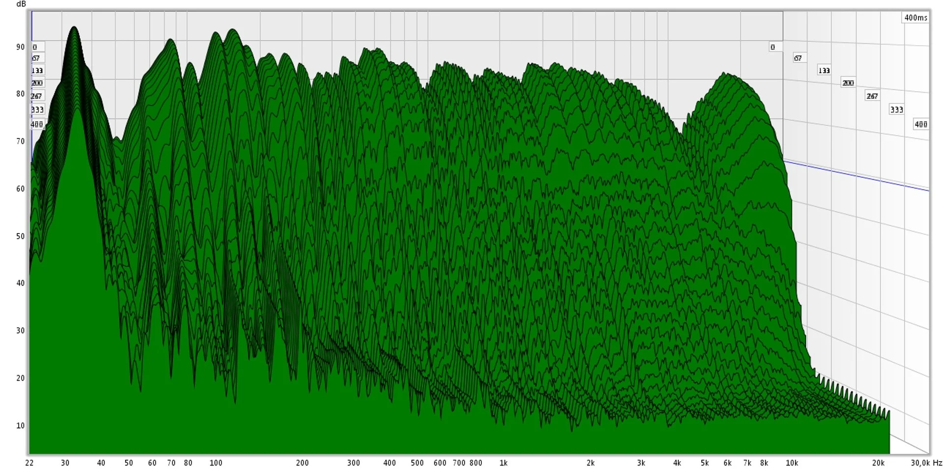

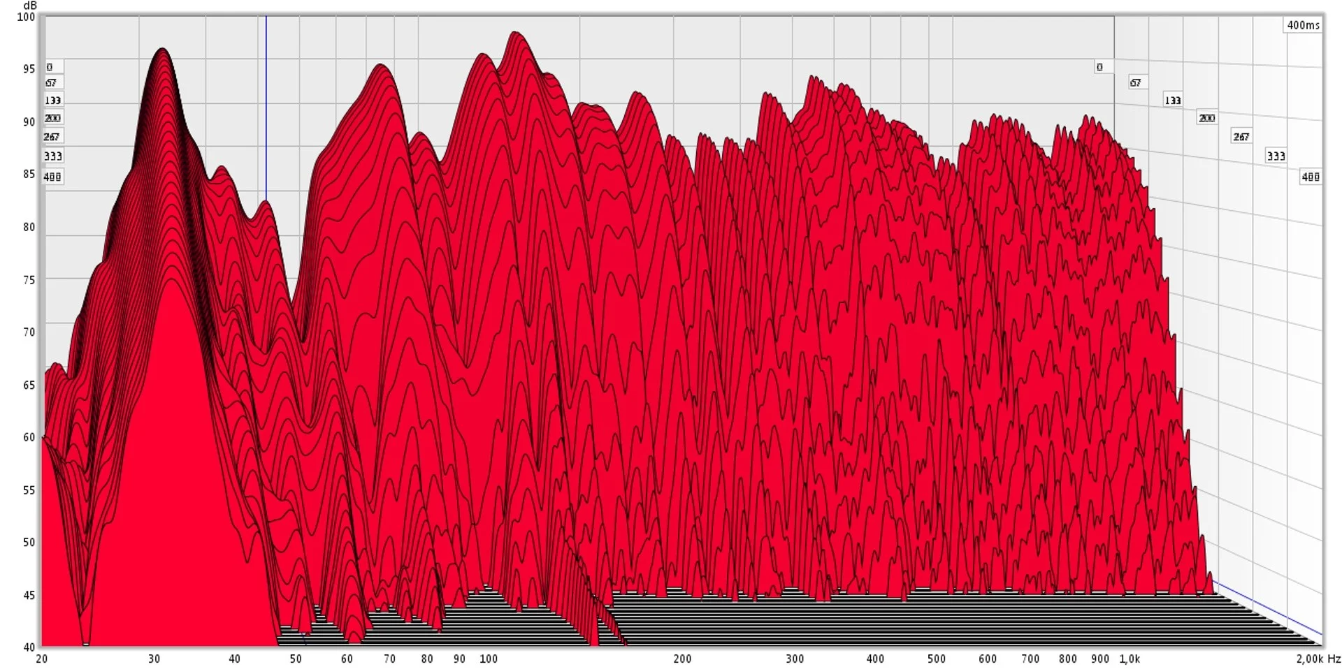

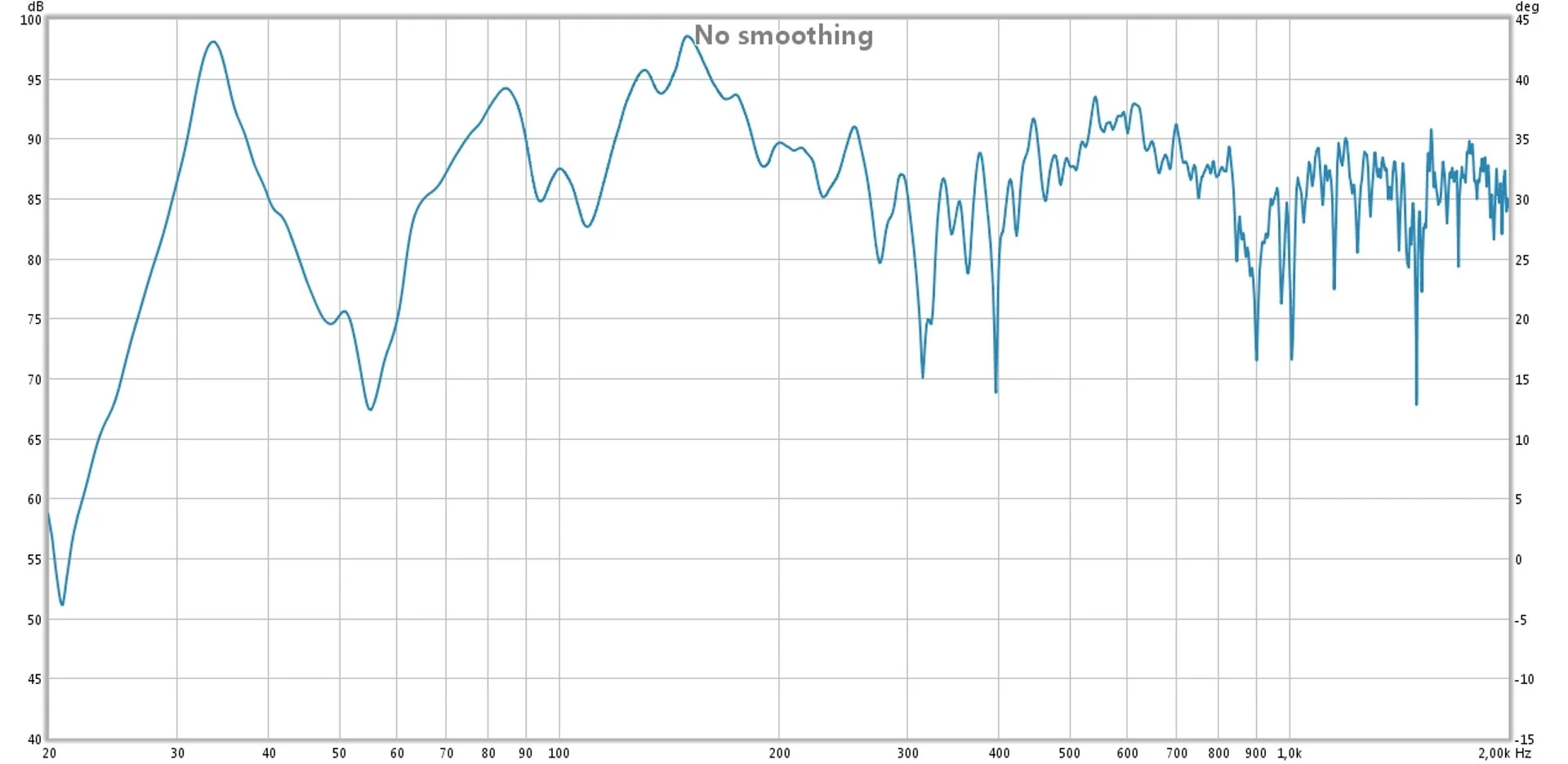

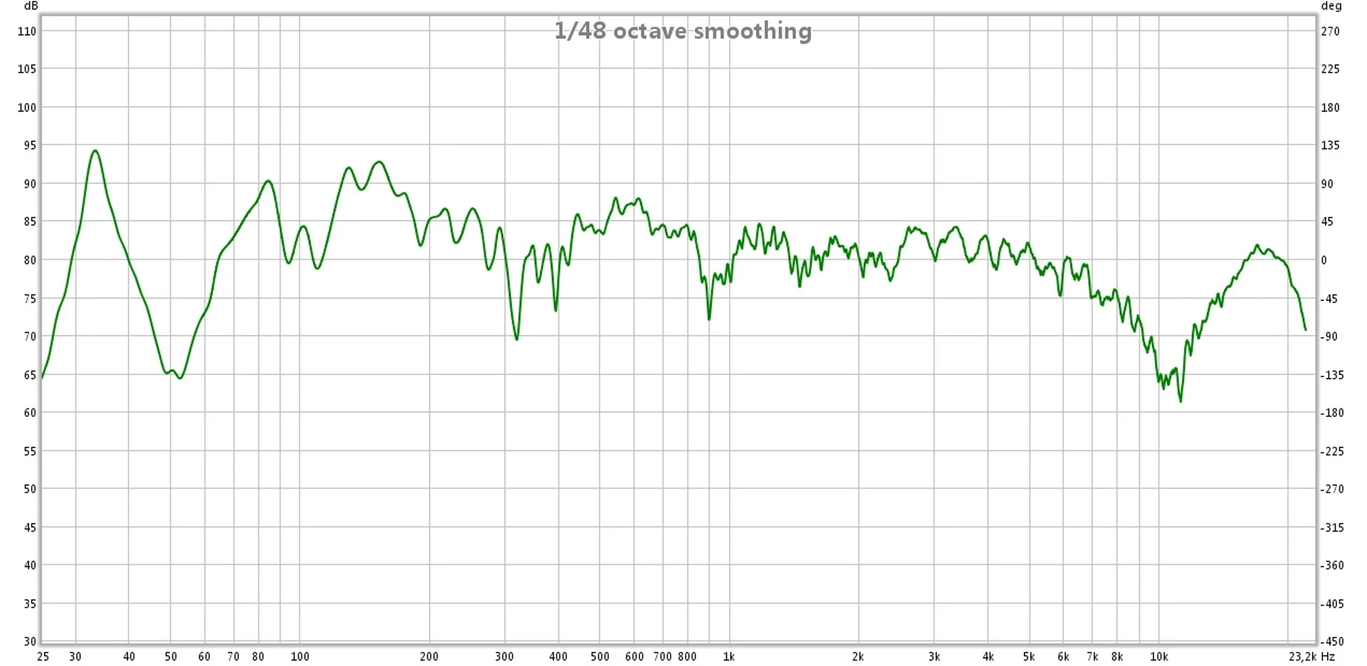

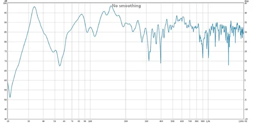

Sooo. Mega Aufwand die ganze Aktion.Die Kiste hat 234L Volumen, den Boden habe ich mit den Resten der Steinwolle bedeckt, die ich noch hier hatte (und ne Folie drübergeklebt). Die Steinwolle ist wohl 10cm dick. Die Stimmung haute wegen der Steinwolle wohl nicht mehr nach Planung hin (laut Andreas Friesecke wären 5 Löcher a 5,1cm notwendig gewesen, um die 49 Hz zu kriegen, ich musste 8 bohren und landete dann bei 46Hz, was ich durch Klopfen auf den Absorber und messen per Messmikrofon herausfand).
die Ergebnisse gibts anbei (Blau vorher, Rot nacher). Woher das Loch bei 300 nun kommt, kann ich nicht nachvollziehen (die tiefste Resonanz hat sich - wie auch alle ihrer Oktaven etwas nach unten verschoben. Vermutlich trifft nun das Loch bei vorher ca330 das Loch bei vorher ca 320 und summiert sich zu einem noch größeren Tief). Sonst hat sich aber - wenn auch schmalbandiger als erhofft - das Tal bei 40-50 Hz etwas geglättet.
Was sagt ihr dazu?

  • #235
Offensichtlich steht die Kiste nicht im Druckpunkt der Mode.
Bzw.
Fail... dein "Lochproblem" hat sich nicht verbessert.
  • #236
Bzw.
Naja da sind ja 2 Löcher bei 48 und 55. Das bei 48 ist wohl um 5 db zurückgegangen, wie ich das sehe?

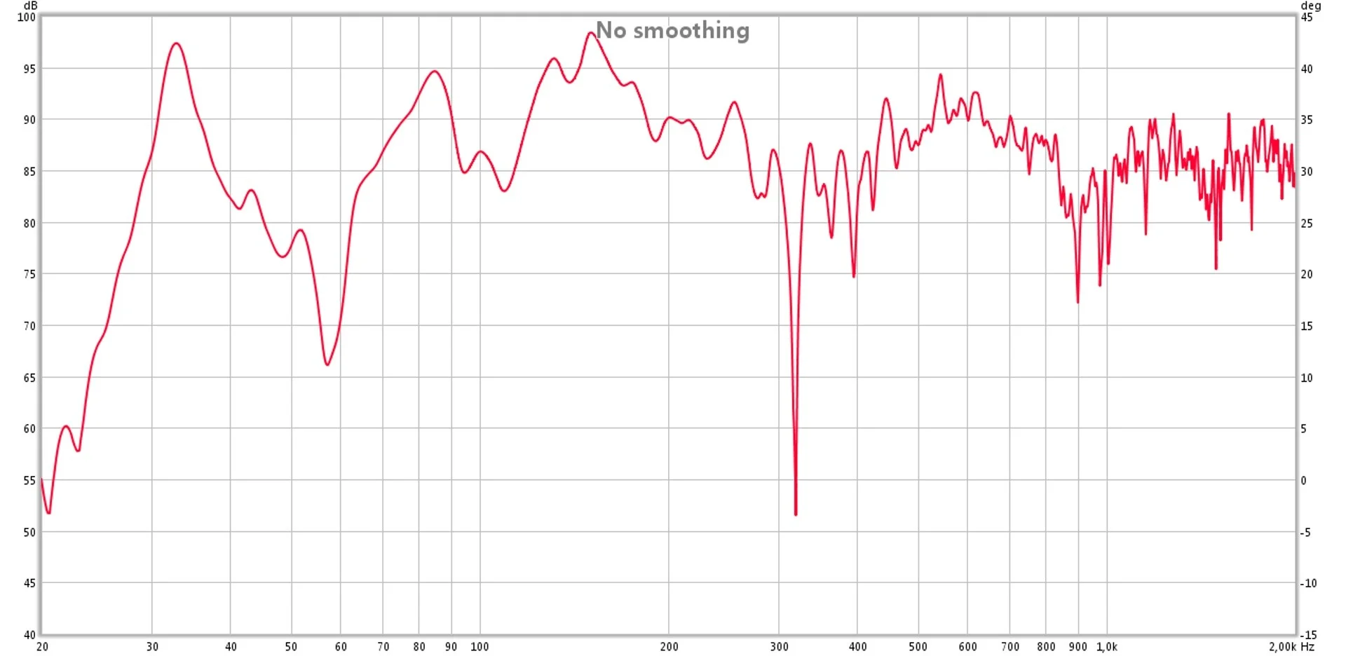

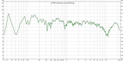

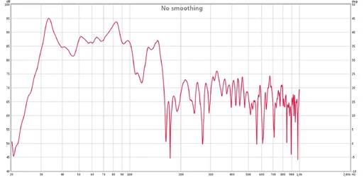

Hier gibts nochmal vorher/nacher - Vergleich direkt am Absorber gemessen. Die Kiste scheint also zu tun, was sie soll. Nur dass der Effekt an der Abhörposition viel kleiner ist, ist natürlich ungünstig.

  • #238
...was ja ich ja schon prophezeit hatte.
schau doch mal, ob du die lautsprecher+abhörposition noch optimieren kannst.
  • #239
Man lernt ja nur aus Fehlern :) Ich verstehe trotzdem nicht ganz: Offensichtlich wirkt der HHR ja, was die letzte Grafik beweist. Warum raubt der Absorber dem Raum trotzdem quasi keine Schallenergie. Die Differenz die direkt am absorber herrscht müsste doch auch im Raum spürbar sein, weil ja weniger 46hz Schall durch den Raum wabert.
  • #240
tut er ja.
es ist nicht spürbar, weil die aufstellung deiner speaker in kombination mit deiner abhörposition du dich in einer senke befindest. senke = keine/wenig schallenergie bei der entsprechenden frequenz.
