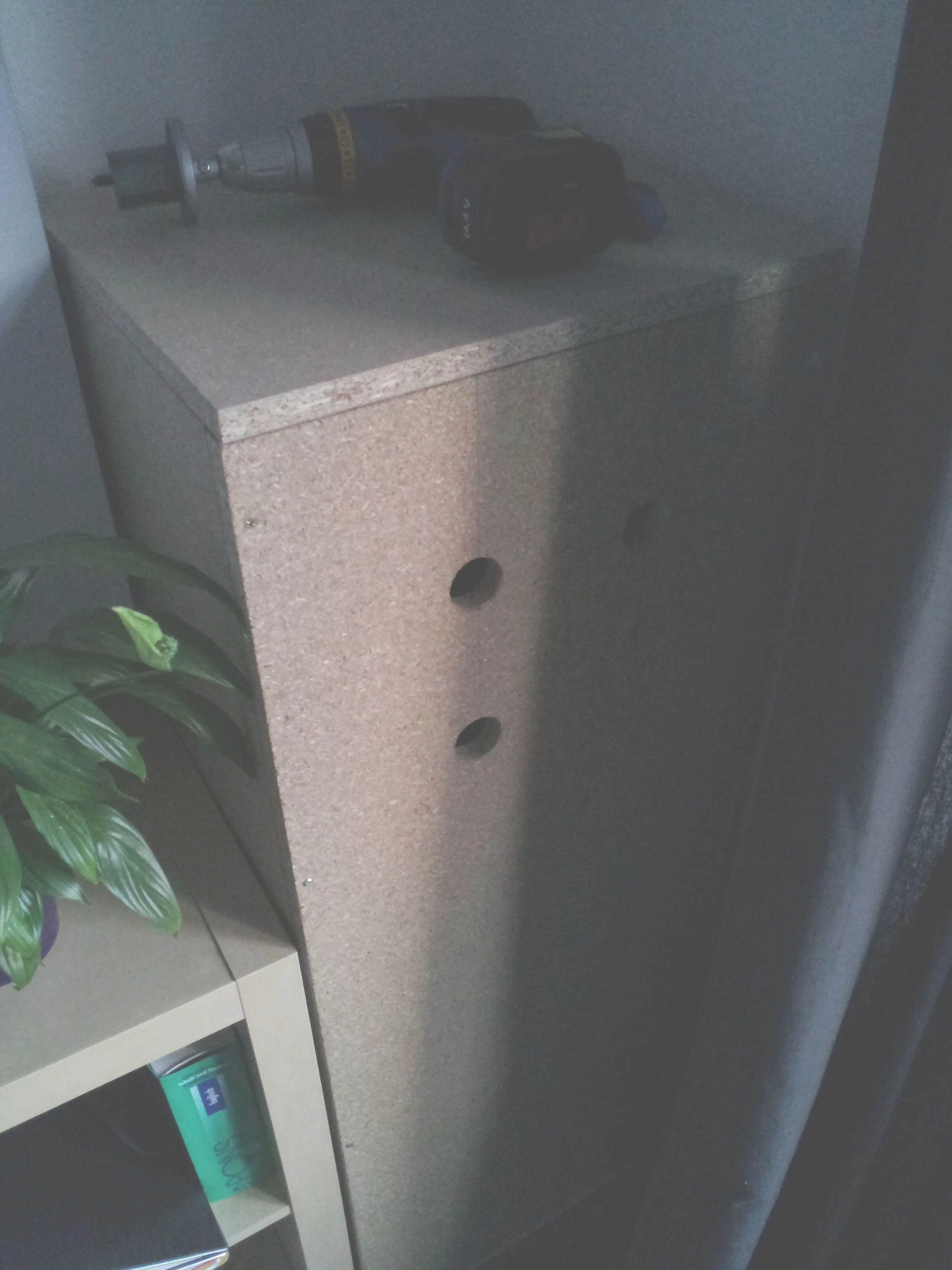

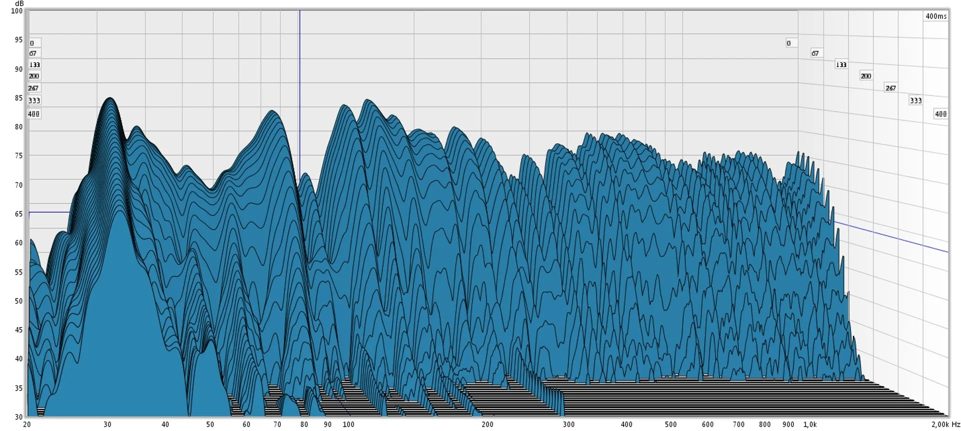

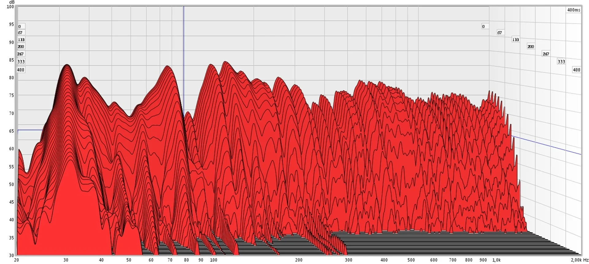

So, die Kiste wird vermutlich noch mal umgebaut. Ich habe mich jetzt erstmal dem ersten EckenHelmi gewidmet. Durch klopfen die Freqenz rausgefunden, die bei 3 Löchern a 3,9cm mit der Resonanz ungefähr (32hz helmholtz, 33,5hz Raumresonanz) übereinstimmt. Ein Foto findet ihr anbei. Wasserfalldiagramme: blau vorher, rot nacher. Sind leider nur 3 db die am Abhörplatz flöten gehen, dafür reduziert sich die Nachhallzeit ganz gut. Der Deckel des Absorbers liegt momentan auch nur lose auf und ist noch nicht geschraubt / mit Akryl versiegelt. Dürfte also nicht 100% luftdicht sein momentan. Kommentare?

Irgendwie hab ich manchmal einfach den Eindruck, dass so ein HH im Verhältnis zum Volumen das er dir in der Regie weg nimmt zu unwirksam ist. Hättest diese Ecke mit Sonorock gefüllt wäre das Ergebnis wahrscheinlich besser...ich selber hab noch die mit Helmis rumgespielt aber hier im Forum hatte ich schon ein paar mal diesen Eindruck....vlt sind sie ganz toll für etwas höhere Frequenzen oder wenns noch um Finetuning geht....weiss es nicht.
wenns um platzbedarf vs. wirkung geht, ist ein helmi unterhalb 80hz (vermutlich auch etwas höher) mE nicht mit wolle zu schlagen.
