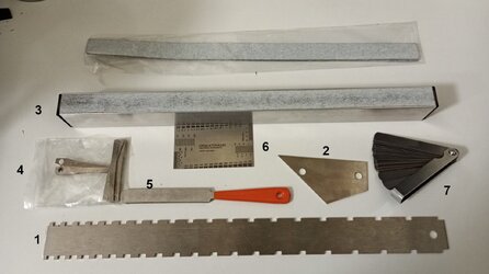

Den Hals justieren und wenn notwendig die Bünde abrichten das ist keine Hexenwerk. Du solltest das aber nicht auf Gefühl sondern mit passendem Werkzeug machen. Saiten auf Bund 12 und 1 drücken sagt nichts darüber aus wie der Hals ist.
Ich habe dir ein Foto angehängt was du auf jeden Fall an Werkzeug benötigst um einen Hals und Bünde richtig einzustellen.
Wenn du es selber machen willst dann zuerste die Saiten runter nehmen, den Hals so weit entspannen bis er gerade ist. Das kannst du mit dem Griffbrettlineal (1) messen.
Jetzt kannst du die Bünde messen ob sie gleich hoch sind denn darauf kommt es an ob die Saitenlage optimal ist. Messen kannst du das mit dem Nivellierungslineal (2) indem du es immer über drei Bünde legst und jene die zu tief sind markierst.
Mit der Radiuslehre (4) den Radius der Bünde messen damit du auch nachher den gleichen Radius hast.
Wenn die Bünde ungleich hoch sind nimmst du den Nivellierungsbalken (3) und schleifst mit Gefühl, wenig Druck ( Es reicht das Gewicht des Balkens ) und wenigen Zügen gleichmäßig über die Bünde bis alle Bünde auf dem Niveau des tiefsten Bundes sind und keinen 1/10 Millimeter weiter. Immer mit dem Nivellierungslineal messen bis die Bünde eben gleich hoch sind.
Jetzt mit der Bundkronenfeile (5) die Bünde so abrichten ( dabei immer dem Radius des Bundes folgen um mit der Radiuslehre kontrollieren) das nur eine ganz schmale Fläche an der Spitze des Bundes stehen bleibt.
Bei allen Schleif und Feilbearbeitungen mit wenig oder keinem Druck arbeiten und immer nur kurz und dann wieder messen.
Anschliessend polieren, ich verwende dafür Kosmetikfeilen wie sie für das polieren von Fingernägel verwenden werden. Stahlwolle ist für mich ein NoGo da sie das Griffbrett beschädigen kann.
Wenn das alles passt dann mit Saiten bespannen den Halsstab spannen, aber immer mit max einer Vierteldrehung und mit dem Griffbrettlineal kontrollieren bis der Hals wieder gerade ist.
Wenn die Saitenlage für dich stimmt bist du fertig.
Ansonnsten mit dem Saitenlineal (6) am 12. Bund die Saitenhöhe messen und so einstellen wie du sie spielen willst.
Mit der Spaltlehre (7) kannst du am 1. Bund die Saitenhöhe messen.
Der Abstand Bund Saite sollte etwa 0,5mm sein. Wenn du die Saite im 3 Bund drückst dann etwa 0,2mm.
Wenn du alles richtig gemacht hast dann sollten die Saiten nicht schnarren und leicht bespielbar sein.
