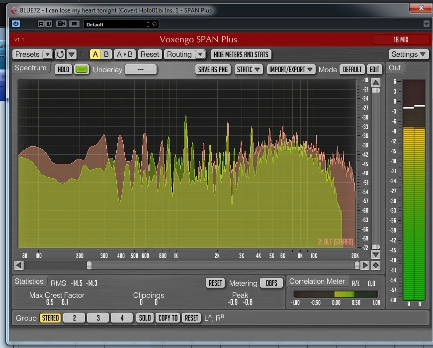

Ich hab mir das mal in Voxengo Span angeschaut und davon einen Screenshot gemacht.
Die grüne Fläche ist meine Version, die rote Version ist die Originalversion.
Jetzt meine Frage:
Gehe ich recht in der Annahme, dass ich eigentlich nur den Song insgesamt lauter machen müsste und die Anzeige NICHT bedeutet, dass ich beispielsweise in den unteren Frequenzen, sagen wir, zwischen 80 und 300 Hz noch boosten (ich nenn das jetzt mal so) müsste???

ich würde mich eher darum kümmern, dass du das frequenzspektrum noch ein bisschen an das orginal anpasst.
dazu kannst du zb. einen matching-eq verwenden.
Ich finde, du hast die Höhen etwas stark abgeschnitten.
1. Nicht mit den Augen mischen!
2. Ja!
3. Was ist da bei 18k los?

Man sieht an Span ja auch, dass dort noch deftige "Ausschläge" zu sehen sind. Das müsste eigentlich schon fast aussehen wie ne Wurst.
Desweiteren bei solchen Geschichten kein MP3 nehmen. Das ist zum Vergleichen ungenügend.
MP3 komprimiert/nimmt als erstes Frequenzen weg, die man nicht hört. Also meist in den Höhen und im Bass.
Für Musikhören mag das reichen, für Messungen eher nicht.
Ist Span in den default Einstellungen?
Dann zeigt er glaub peak/instant an, integrated wäre hier für einen Vergleich nützlicher m.Mn.
Den Matching-EQ hab ich schon drinne! ;-)
Das Frequenzspektrum treff ich nicht ganz, wäre irgendwie ein Wunder, weil ich ja nicht genau weiß, welche Instrumente da wirklich verwendet wurden, ich hab mich da schon ganz gut angenähert. Außerdem darfste nicht vergessen, der Screenshot ist von einer Halbplayback-Version von mir. D.h. bei meiner Version ist also kein Hauptgesang zu hören, nur bißchen Background. Dadurch fehlen natürlich Frequenzen.
Ist mir beim Betrachten des Span auch aufgefallen.
Ob ich mir Gedanken machen muss, dass ich jetzt doch alt werde? Da hört man doch immer weniger die hohen Frequenzen, da gab es hier auch mal einen Thread, kann mich da noch dunkel dran erinnern.
Ich hab mir das jedenfalls bei mir angehört gehabt und bisschen was in den Höhen reingedreht aber ich hab es nicht gehört und da hab ich es wieder weggelassen. Weil mein Problem eher bisher immer war, dass ich es meistens bei den Höhen etwas übertrieben hab.
