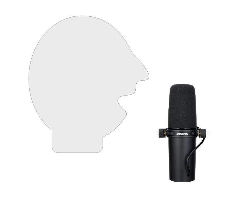

Sprichst du eh von vorne in das SM7B rein und nicht von der Seite.
Ich sags nur, weil man das so manchmal auf YouTube sieht:
