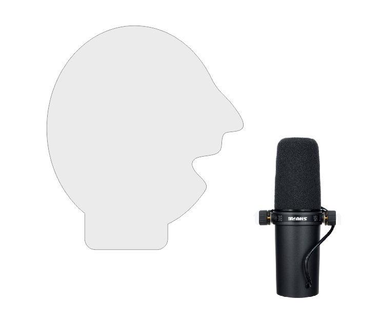

Das SM7 wird in Längsachse besprochen!
Habe auch Null Grundrauschen mit dem Great River und dem SM7B.
Sprichst du eh von vorne in das SM7B rein und nicht von der Seite.
Ich sags nur, weil man das so manchmal auf YouTube sieht:
Das hab ich ehrlich gesagt noch nie gesehen, weder auf Twitch noch auf YT. Die allermeisten haben es halt im 90 Grad Winkel horizontal oder leicht angewinkelt wie z.b Ben Ungeskriptet.
