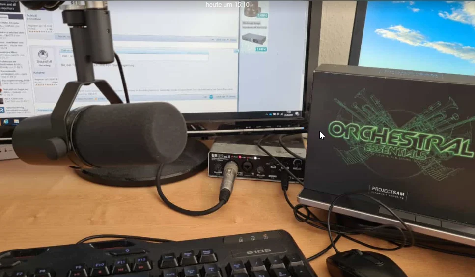

Bei mir sieht das so aus:
Welches Gerät ist das?
Das ist das UR22MK2 das gibts schon für 100 EUR (von Steinberg*/Yamaha).
