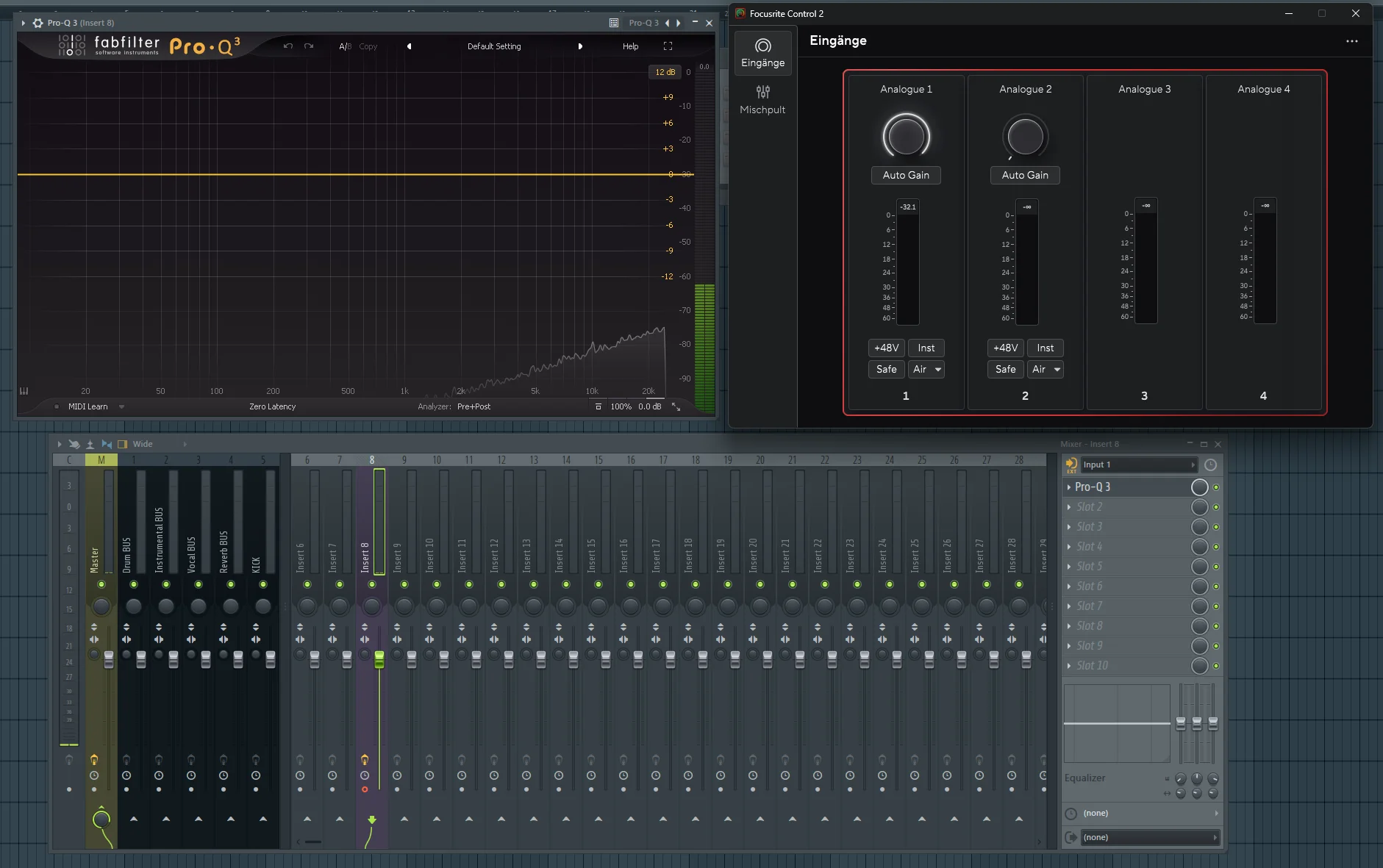

Mir fiel jedoch auf, dass bei einem Gain ab 45 dB (60 dB Gain benötigt es laut Herstellerangaben
mindestens) im Frequenzbereich ab etwa 1000 hZ aufsteigend ein zunehmendes Rauschen zu hören und im
beigefügten Bild des EQ auch zu sehen ist.

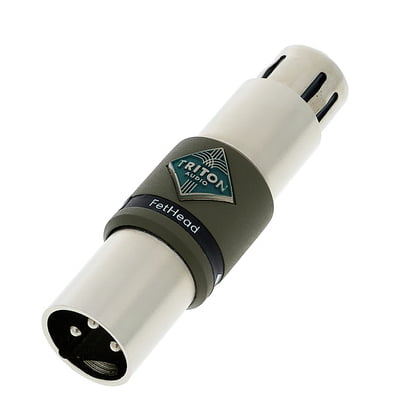

TritonAudio FetHead*
Das ist ein günstiger Preamp in Kombination mit einem unepmfindlichen Mikro! Das ergibt Rauschen. Ein Fethead hilft in der Regel.

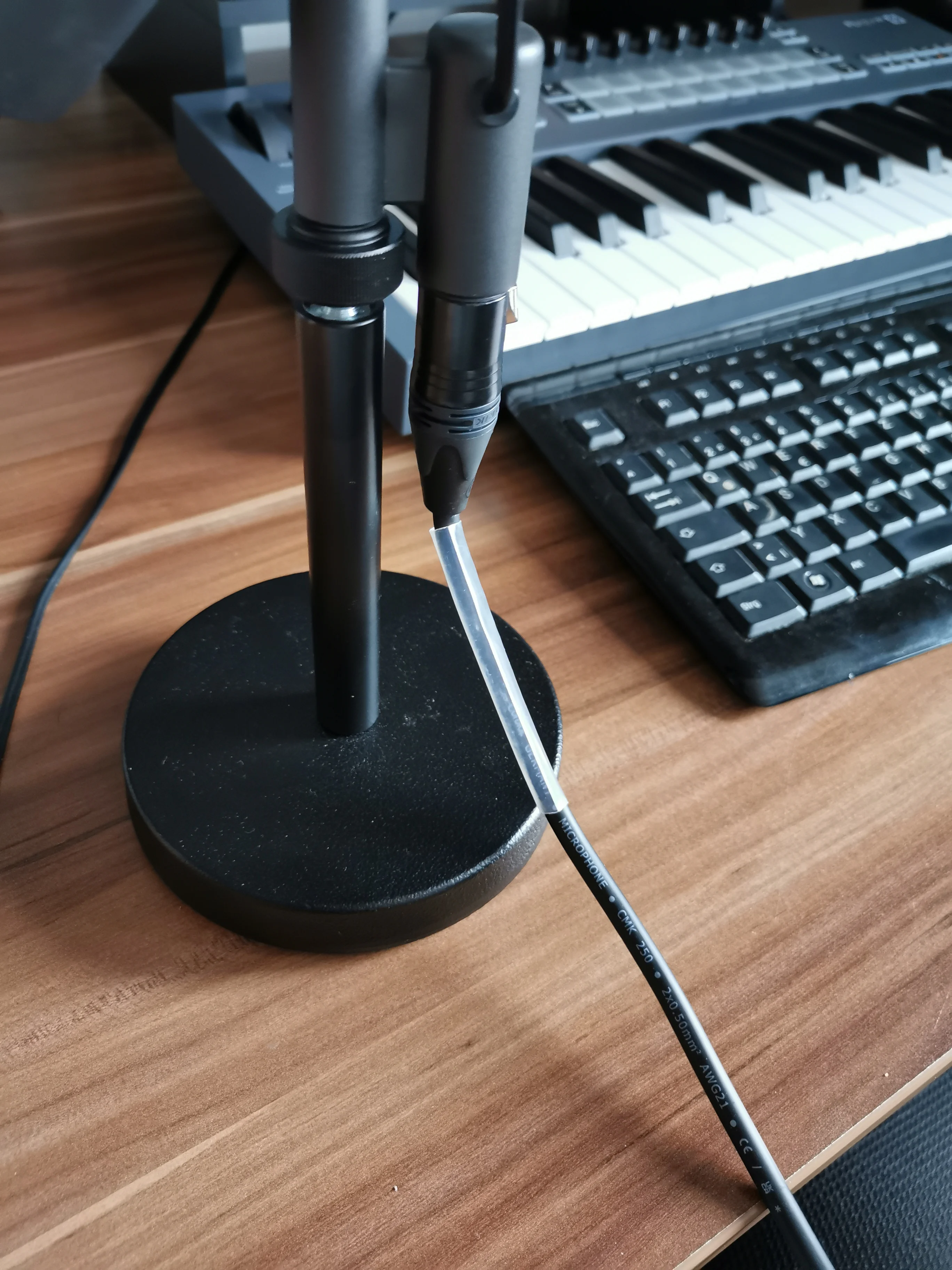

Kommt der Fethead direkt an das Mikrofon? Ansonsten muss ich wohl noch eine Verlängerung für das Tischstativ noch einplanen 😅
jap, +1 fethead hilft bei sowas!
prinzipiell direkt an mikro ja, bei kurzen kabelwegen sollte es aber relativ egal sein.
winkelxlr stecker würd sich bei dir sonst auch anbieten.
Beides funktioniert.
Kannst den Fethead auch ins Interface stecken und das Kabel wie gehabt im Mikro.

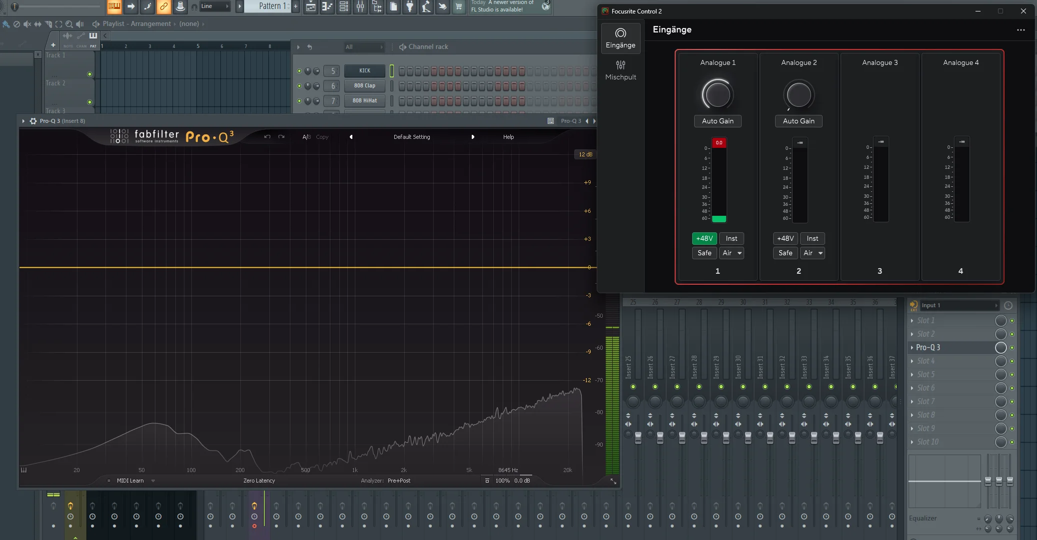

Habe den Triton angeschlossen und Phantomspeisung aktiviert.
Sieht unverändert aus (Anstieg unter 500 HZ liegt daran, dass draußen einer Erdarbeiten verrichtet)
ja, phantompower an, ist ja ein aktiver vorverstärker
Sehe ich es richtig, dass das Rauschen bei unter - 70 dbfs liegt? Das ist doch völlig unproblematisch.
Das ist richtig. Daher meine Frage, ob es sich hierbei um das normale Grundrauschen handelt. Wenn ja, bräuchte ich den FetHead gar nicht und kann ihn retournieren.

Ich hab das mal gerade getestet. Wenn ich den Preamp von meinem RME voll aufdrehe (60 db) kriege ich ein Hintergrundgeräusch (inkl. PC Lüfter etc.) von - 72 dbfs bei angeschlossenem SM7B hin.
Ich verweise nochmal auf @mikroguenni's Post aus einem älteren Thread.
Leider hat neumann diese homestudio Artikel aus ihrer Webseite genommen.
Ein dynamisches Mikrofon rauscht weil es einen bestimmten Innenwiderstand hat, dazu braucht es keine zusätzlichen Bauteile.
bitte komplett durchlesen und auch die Klangbeispiele anhören!
Mit dem SM7b hat man dann eben diesen Rauschabstand, ob mit Aufholverstärker oder ohne.
Triton ist wegen Rauschen nicht nötig, ggf. für was anderes.
