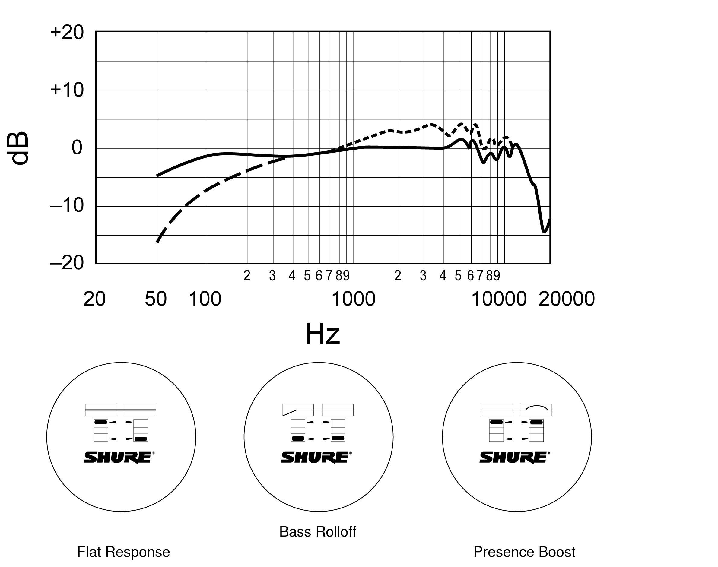

Ja, aber Du hebst halt nicht die nervigen Hochmitten mit an.Meinst du wenn ich eine gerade Linie am Mikrofonrücken einstelle, dass ich dann im EQ die Höhen wieder beim SM7B mehr anheben muss?
Die obere gestrichelte Linie ist bei Dir der Frequenzgang.

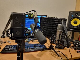

An das SM7B kannst Du recht nah rangehen, weil die Kapsel nach hinten versetzt ist und der Nahbesprechungseffekt dadurch nicht übertrieben stark ausfällt. Bei den Kondensatormikros würde ich mal so 15-20 cm Abstand zum Mund als Startpunkt wählen.Gibt es denn eine Faustformel wie weit man vom SM7B entfernt singen sollte oder vor den anderen beiden Kondensatormikrofonen?
