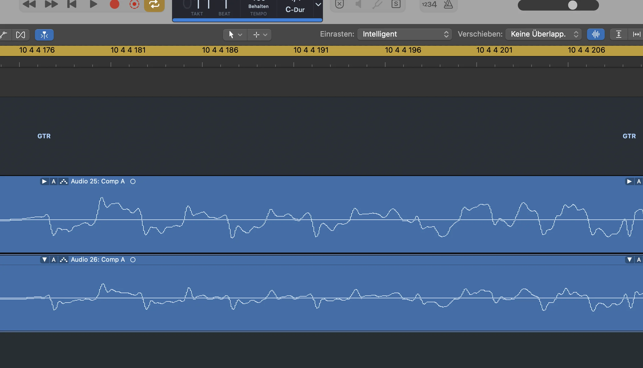

sm57 + e906 sind übrigens gut in Phase wenn sie direkt am Stoff anliegen
Reaktionen: Ennui und whitealbum
SM57 und e906 eigenen sich vor allem dann, wenn der Sound modern und leicht Hifi klingen soll (da sorgt das e906 dafür).
Wenn man mehr Fleisch haben will, dann SM57 und Bändchen.
