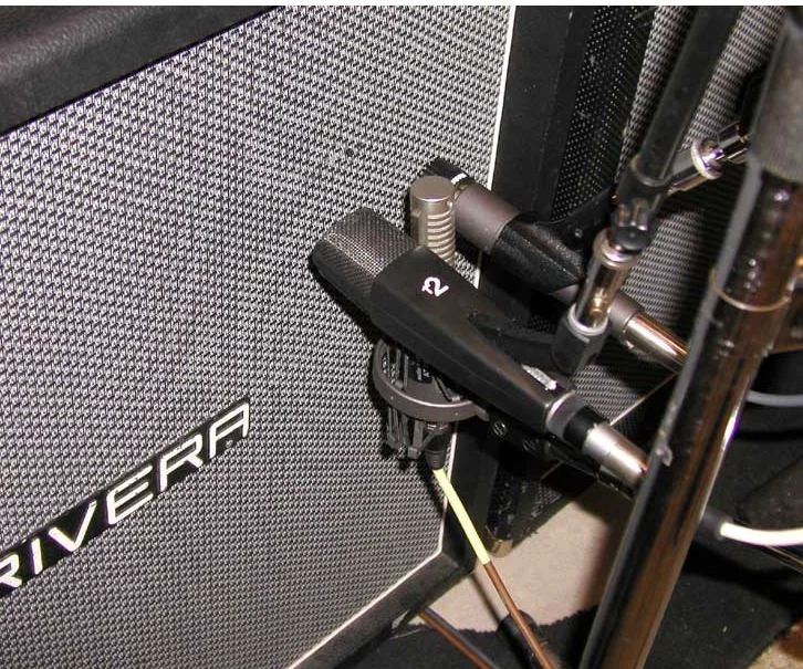

Solange man die Amps nicht auf volle Pulle fährt, ist das kein Problem. Das hier ist das Setup von Michael Wagener für sein Kemper Pack:
419718d1410837558-michael-wagener-releases-mw-rokpak-profiles-kemper-profiling-amplifier-mics.jpg
Reaktionen: painkilah
